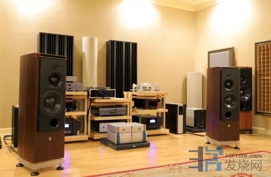

上次向入门的朋友介绍了一套质素不错的音响系统——ATC书架箱和声雅的搭配,而这次我依然坚持以声音为第一位,通过力高丰富的影音资源,向有更高要求的朋友尝试组建一套高端的系统,作为进阶的选购方案。既然是进阶的搭配,我选择列表中自然少不了力高代理的ATC扬声器,而为了获得同样出色的驱动力和声音表现,后级上我这次是一反常规,大胆坚持选择声雅胆石混合。前级方面我就在这个“下游”基础上分别试了两款,一款是爱恩斯坦,另一款则为声雅(跟后级一起就是一套西装)。
这次就在海印4楼力高音响中体验尝试
考虑到价格上的匹配,ATC我挑选的是SCM50SE座地式扬声器,这款扬声器我早前就介绍过,虽然个头比SCM100SE大哥矮一截,但是很适合一般家居摆放,即使没有独立音响房,座于大一点的客厅相信视觉压力也不会大。声雅的后级有很多,而这次我挑选的是PSM 300T单声道全平衡胆石混合式直流放大器,看着属性有点长,但是300T同样具备甲类线路设计,且为全平衡放大,当中的设计元素和思路都倾尽心力从发烧的角度出发。由于两款前级依然留待尝试,因此顺便把这次比较一同分享,让大家可以了解。
SCM50SE以前所搭配的放大器,我曾尝试过用Bricasti Design M28和TRIGON Monolog,声音中规中矩,透明度高,细节信息丰富,细腻度也不错,显然不属于粗大放那种。而这次直接搭配PSM 300T,可能是一次挑战,也可能是一次机遇。

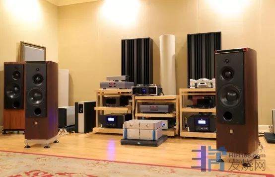

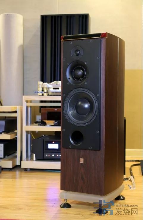

ATC SCM50SE,为特别版产品,具备有源和无源版本,此款为无源版本,高音方面为HF 25mm SH25-76S软半球顶高音单元,而中音单元方面则为75mm SM75-150S软半球顶中音单元,而低音单元则为234mm短线圈Super Linear磁体驱动器SB75-234SL,单元方面除了低音单元外,中高音单元与SCM100SE大哥是同款的。作为SE特别版的SCM50SE外观点缀了不少高贵的元素以及不同颜色的镶嵌条,包括黑色和红色、镀镍和黑色的组合,而我现场看到的这款SCM50SE颜色则为红黑镶嵌,显得格外富有贵族气息,而背面的合金面板也附有PVD耐刮擦涂层,能让铝合金面板更加耐腐蚀,长期能保持光洁的表现。

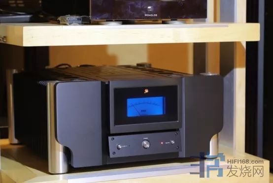

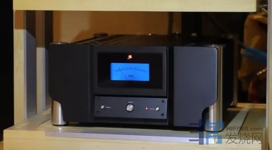

声雅PSM 300T单声道全平衡胆石混合后级
PSM 300T属于声雅高端的产品,外观上依然坚持声雅传统威武和硬朗的英姿,同时具备甲类和甲乙类切换开关。PSM 300T以独立单声道平衡传输放大线路为设计,音频信号输入级由6N16电子管作胆石混合式差分电压放大,而在第二级差分电压放大上再使用晶体管。末级则由24支大功率晶体管组成强大功率输出。变压器使用1500W的超大环牛,保证充足的动力输出,而水塘方面容量则高达12万μF,组件都采用高质素的产品制作,以让声音有着出色的表现。
PSM 300T依然保留了声雅传统铁骨铮铮的硬朗本色

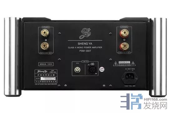

接口方面,PSM 300T背面的配置跟很多高端产品一致,除了具备喇叭端子外,讯号输入接口包括平衡和非平衡的XLR和RCA。满足“上游”不同系统的输出的实际。

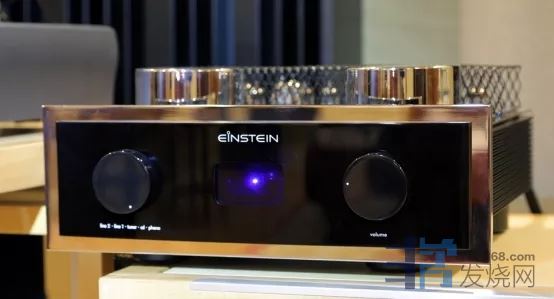

搭配的爱恩斯坦前级就不用多介绍了,早前我也向大家介绍过它的一些特性,总结来说就是厂家以无输出级变压器的设计令声音在保留胆机线性的同时,速度和灵敏度上亦接近石机表现。不过爱恩斯坦胆前级也是胆机中为数不多具备非平衡接口的产品,因此与PSM-300T同样具备XLR接口的后级十分匹配和对口。
声音的表现上吧,搭配爱恩斯坦的前级,SCM50SE驱动上是有板有眼的,声音的细腻度很不错,在其控制之下你是不会察觉后级与进口产品有很大的区别,声音的量能感十分充足和线条感都很好,整个过程我都直接采用甲类烤机,声音的密度感和线性都保持很出色的表现。SCM50SE不显粗犷,尤其在播放古典或人声曲目时,声音的优美感和低频表现让人感到陶醉和刺激。不过要知道的是,爱恩斯坦胆前级价格相对较为昂贵,在整个系统中能呈现出难以被代替的价值。

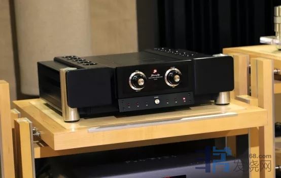

声雅CS-6前级放大器
既然房间闲置了声雅CS-6全平衡胆石混合式前级,一定要搭配来试试,通过更换前级,煲机一小段时间再聆听,我发现这套“西装”在播放同样的古典和人声时,其对声音的理解和还原不像爱恩斯坦般的细腻内敛,但CS-6的特点则较为开扬和清晰,能对某些曲目主演的人声或乐器有所强调和刻画,但却不失该有的音乐感和艺术性。作为国内首屈一指的发烧制品,声雅在调声和用料方面是值得信任和让人放心的。即使类似播放更为爆棚的交响曲目,我发现声音对细节的还原依然清晰,独奏乐器与伴奏乐器之间能产生很好的分离感和空间感,我感觉这套声雅与ATC SCM50SE搭配的算符合预判。
