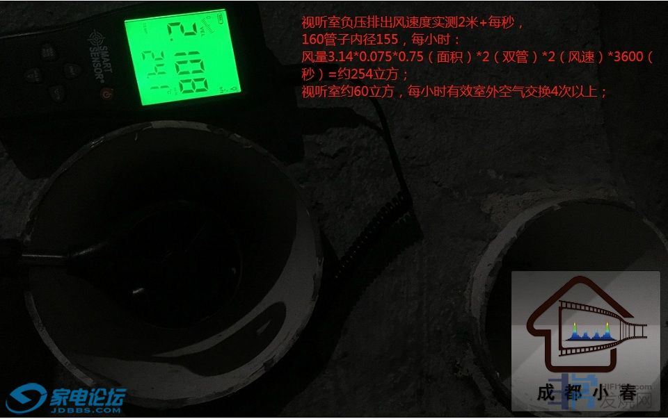

      现在我们以超级便宜的松下FV-14CG2C为例来做一个实作,先分析基础参数,功率33瓦不算大,风量300立方每小时比较可观,静压98克服阻力的能力不乐观。噪音41dBA极为悲观。在实作中我用了4台,两台正压送入24平视听室,视听室排风口直接两条150PVC管连入35平地下室,2台负压从地下室抽走排到室外;下图为整个系统送入视听室的前半程(3个约90度的直角实在是妥协严重)。
      视听室负压排出风速度实测2米每秒,160管子内径155,每小时:风量3.14*0.075*0.075(面积)*2(双管)*2(风速)*3600(秒)=约254立方;视听室约60立方,每小时有效室外空气交换4次以上;假设只算2路,254/(300*2)=风量损失6成。

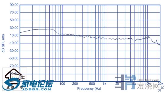

     还有一个很严重的问题,这个风机是便宜且风量又大,但缺点是噪音比较大,所以采取了视听室外安装风机+管道静压风箱隔离的处理办法,效果是比较显著的。下图为视听室新风运行中的全频段噪音频谱,60HZ以下低频段为最高电平,约28DB,以上频段基本在10DB以下,确保每个人来一定安静得出耳鸣。

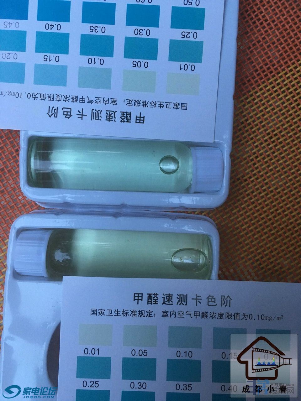

      最后必须要有验证环节,空气检查。先来低成本,易测量的自检方案。
下图为目前唯一有国家实验证CMA认证过的甲醛测试盒。
水泡小的(上)为新风系统运行中的结果,水泡大的(下)为密闭24小时所测试的结果;都是在0.05以下。
