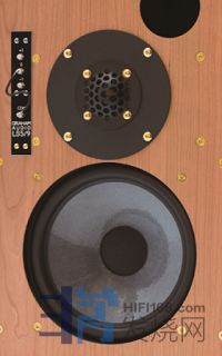

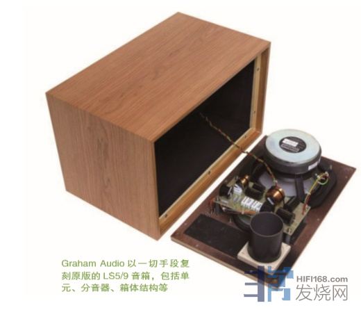

Graham音箱配置以焊接方式调整的高音增减,可针对聆听条件不同进行微调,原厂建议最好不动
由于法国Audax仍然生产当初使用的34mm的软半球型高音单元HD13D34H,因此继续使用,并遵照原版在高音前方加上了开孔结构的金属保护罩。原版使用Rogers生产的半透明聚丙烯振膜低音单元,目前已无法取得,所以Derek与英国Volt合作,找来了相同的振膜材质与结构按原始规格重新制作低音单元。Volt是英国最受尊敬的单元生产厂家,他们熟知BBC原始设计的精髓且具备丰富的经验,创办人David Lythe 拥有大师级地位。虽然严格仿古复刻,但部分现代材料仍造成特性稍有不同,为了让最后的频率曲线符合原始BBC规范,Derek对分音器部份也做了修正。
到现在LS5/9仍是中型录音室最好的监听音箱之一

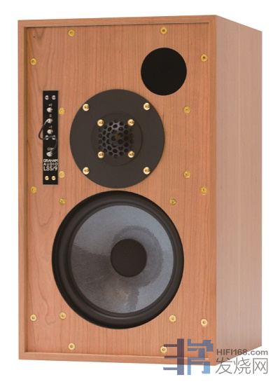

除了单元与测试响应频率,箱体结构也很重要。Graham Audio版本跟原始版的箱体内部结构完全相同,单元与分音器一如原版锁在前障板上,箱体由单片桦木夹板制作,内部阻尼材质则是不易受到天候与长时间使用而分解的中密度岩棉。在面板左侧有一个四组为一体的焊接点,由上至下设有+1、0、-1及COM四组,只需将COM连接上+1,就能提升高频;0是标准,-1能将高频稍为下调,因应个人口味及环境反射音影响,确保播放任何类型的音乐都表现出极为清晰通透的高音。由于调整时必须透过焊接方式进行,原厂建议最好不要随意变动。到此为止,Graham Audio版几乎所有设计都跟原版一致,唯二不同处是面网由原本的魔鬼毡形式改掉,喇叭端子则从Bi-Wire改成Single-Wire。
为了确保质量,Graham强调复刻版所有单元都经过配对(BBC并没有对此严格规范),每对喇叭出厂前除了仪器测试,还会实际播放音乐,经过最后确认后才在每只音箱背板标签名以示负责。Graham Audio LS5/9在英国South Devon生产,所有的元件都来自英国与欧洲,分音与等响线路则交给Volt代工,保证百分百英伦原味。

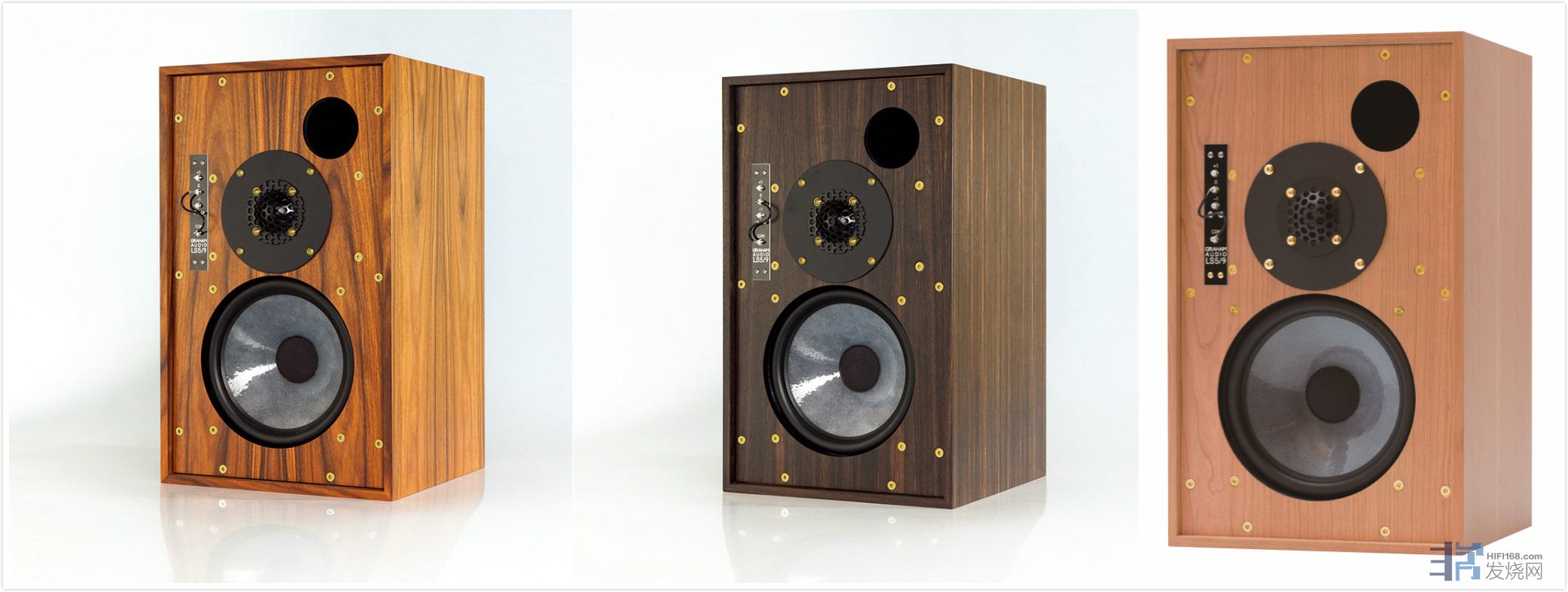

LS5/9 有多种木皮外饰可选择

看起来不错,还可以调增益?
可以帮它起个外号吗?
“花脸”
我系  “ 肥安 ”
回复 3楼luand的帖子
增益需要用电铬铁调整的
