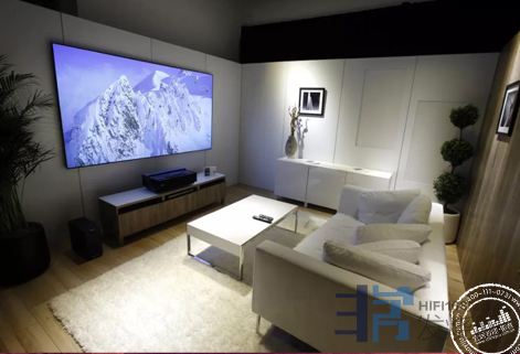

  布置摆放篇 —— 远离门窗
  首先激光电视不宜放在窗口或阳台门窗旁,窗口虽然通风条件好,但灰尘也大,而雨水天气,还容易增加主机的湿度,易造成主电视通电线路短路等问题。另外,主机旁建议预留10cm左右的空隙通气,切勿在电视旁边摆放鱼缸、花瓶等潮湿物件。
