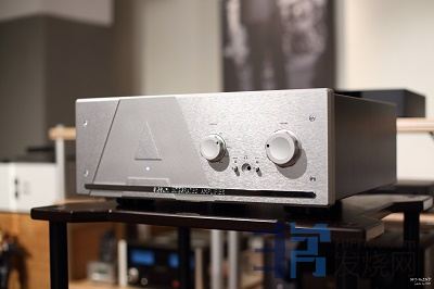

Sigsum机器净重31公斤,原厂建议在搬运时至少要两个人。Sigsum上方的机箱盖有许多散热小孔,并且藏有AVID的字样,用家要小心水或是液体滴入。

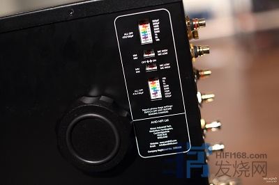

Sigsum的电源开关位于器材底部靠前面板处,这是比较特别的,正面面板上并无电源。摆放妥当后手伸进去就可以开关,Sigsum有4个纯铁制成的圆形脚锥,在接触面上有一圈黑色橡胶避震环。在照片右侧也就是底部靠近后面板处有唱放电路中可调的阻抗与容抗。

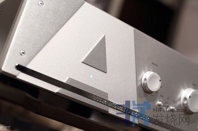

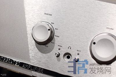

将Sigsum摆放音响架,正面一大一小的旋钮,右侧大的是音量控制,左侧小的是输入切换,旋钮中央有耳机输出孔。在整块铝合金切削的前面板表面有细致的发丝纹处理,左方一个大A字代表AVID,当电源开启时,A字的中央有一个小灯会亮起。下方则有一条镀铬长型铭牌刻有Sigsum Integrated Amplifier的字样。

Sigsum不仅是单独两声道放大机,要知道Avid是做黑胶唱盘起家,如果黑胶唱盘的讯号不能直入自家的合并放大器那岂不掉漆,因此在Sigsum内部还有高质量的唱放,原厂起先只用了一个大型环形变压器做为整台综放使用,但后来又独立增加了一个变压器给唱放电路使用,原因就在AVID设计师不希望唱放只是附加的功能,而需要达到他个人标准的表现,因此又加了一个独立变压器给唱放电路。使用时能在综放机箱底部调整增益、阻抗、容抗,可调范围非常齐全,并且对应RIAA频率曲线还原,能够使用MM或MC唱头。
