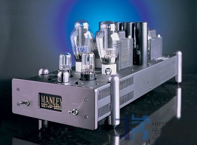

这么有才气的人,品味却又这么特殊,所以我才说他是怪博士。这个人不修边幅,他设计的机器也一样毫不花俏,我有一份Manley的录音室专业器材目录,看过以后才深深体会到什么叫「实用主义」。包括下面要介绍的这部SE/PP 300B后级在内,Manley的器材从来没有金光闪闪的气息,另一个副牌VTL走的是普及化路线,可以想见会朴素成什么样子。可能是赶上这一波直热式单端三极管的热潮,Manley应观众要求,推出的SE/PP 300B后级,银白金黄相间,可能是他们有史以来最漂亮的产品了。

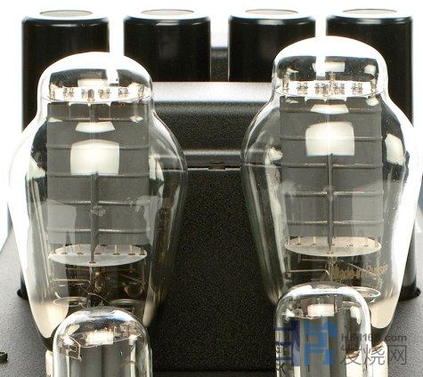

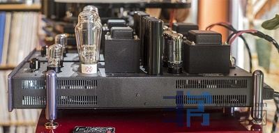

它的输入级使用了打上Manley商标的12AT7双三极管,推动管用了一支GE 7044,这支管子有相当高的互导率与很低的屏阻,驱动力不错,单端与推挽的关键就在这里。当切到推挽工作时,7044的两个屏极都被接上输出讯号,但相位相反,两支300B因此可以各自放大半波后再相加,取得更大的功率。当切到单端模式时,7044只有一个屏极接上讯号,两支300B则以单端并联工作。此外,Manley还设计了一个0-10分段可调的整体负回授线路,一次让你玩个够。这部SE/PP 300B后级看不到什么发烧零件,两支300B是中国大陆制造的,交连电容则由Manley自己定制,整个制造质量颇具土炮精神。
(19.85 K)
2018/10/4 14:26:29
Manley发表他们的新输出变压器,在带宽与磁饱和方面都有很大的改善,当然这部SE/PP 300B后级也用了该项新技术。不过为配合单端与推挽的双重需求,Manley做了一点更动,可以说他们是拿一个推挽的输出变压器,或者说是拿两个单端的输出变压器一起使用,绕组负载设定为5奥姆。也就是搭配5奥姆的音箱,这对后级可以发挥最大的效益,如果是8奥姆或4奥姆音箱当然就会吃点亏了。使用单端并联时,5奥姆可输出30瓦,4奥姆剩下27瓦,8奥姆只有24瓦。推挽输出时5奥姆有42瓦,4欧为36瓦,8奥姆更降到33瓦。慎选音箱,这是SE/PP 300B后级能否发挥潜力的重要因素。

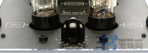

先来看看SE/PP 300B后级面板上的负回授功能,在播唱的同时,它可以实时调整。一般我都是放在0的位置,也就是无负回授的情况。当整体负回授逐次增加时,很容易可以听出来声音越来越稳,增益随之越来越小,舞台一直往后退,高频变差,空间感虚假。到最大值时像是一个被绑住双手双脚的巨人,声音会变得呆呆笨笨的,一点生气活力都没有。基本上我不同意三极管用负回授,因为它的失真是偶次谐波失真,听感上是悦耳、和谐的。只要线路构造合理,三极管扩大机不使用太多整体负回授也很好听,或者在推挽放大的情况下,偶次谐波失真会被自然消除一些。搭配Diatone这类超高灵敏度的音箱时,真空管扩大机本身的杂音容易被放大,这时候酌加一点负回授倒是可以减少点困扰,否则我建议最好都不用。
