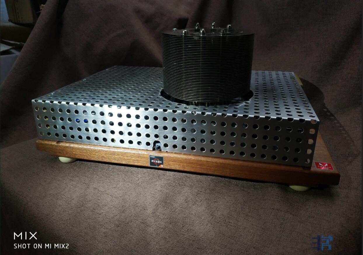

最近学习了一些资料,觉得数播肯定是未来hifi的方向,但最好的还是用微软或苹果系统,除了这两个都有致命硬伤,要出好声比PC还要难,再加上看了版主仿问38.5度兄的贴更受启发,索性自己装台机子试试。

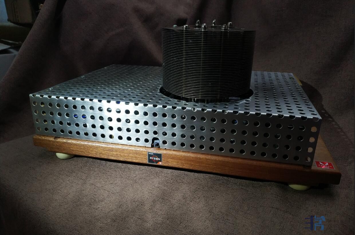

机子被步完成,上几张图,各位可大力指点和拍砖。

0分贝?没有风扇?

2018-08-18 14:12
详细介绍一下啊

什么配置?独特的外型,有点胆机感觉。

回版主,现在CPU有14纳米制程,发热量和耗电量都比过去低好多,无风扇完全没有间题。

CPU用AMD锐龙5 2400G,主板微星350迫击炮,系统盘M.2接口英特尔5450s,内存金士顿骇客2400 8G,硬盘用2.5寸千G,电源长城0分贝无风扇350瓦(整机耗电不大于70瓦),CPU散热用无风扇被动(听音乐CPU温度不超45度,放高清电影不超60度),整体装尽可能少的软件,性能保持高冗余。

关键对声音帮助如何?

主板装在木板上和用无风扇方案都是为了尽可能减少震动和干扰,电源用无风扇和外置,整机用台式机硬件,性能比笔记本强悍很多。
