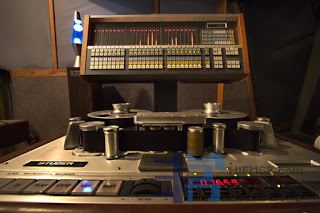

Studer A820 24CH
第三,也是我最近接触母带讯源后才体会到的是,两者所处理的音乐媒体的资料量,其实是截然不同的;也因此在硬件的要求以及声音好坏的标准,会有先天的差异。(当然,也有许多的high end家用音响,在规格上已经超越一般的专业器材。) 从数字领域来看比较容易理解;专业的录音工程,从讯号量来看,是由大变小。因为最庞大的资料量其实就来自于麦克风,然后一路"往下"处理到一般家用的格式 (CD, 44.1kHz/16bits或是LP)。而家用数字最high end的方式,则是反向为之,由44.1k/16 bits的源头,藉由现今庞大的数字处理能力,一路upsampling,希望能够逼近初始的资料量。在模拟也有类似的过程,大家习以为常的高价讯号线,电源线以及各类"补品“,就是希望去"补足"某些特性,来感受更接近母源的声音特性。

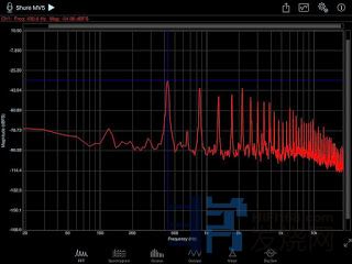

下面这一张图是直接录下一把真实小提琴发生时的基音与泛音的状态。可以看到泛音的绵密程度以及能量分布一直很"强烈"的延伸到10kHz以上。而且每一根"Pin"都非常分明(sharp)。这其实就是我在上文里提到的录音工程的"原音"。(以下两张图来自小提琴制作家曾建勋先生的研究资料)
Spectrum of real violin

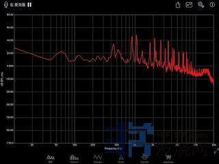

下面这一张则是录制某一套音响重播小提琴的情况。大家不需要太再意这是黑胶或是CD。因为其实都差不多(当然还有空间的因素)。这张图可以看到,基音与泛音的许多"资料"已经不见了!泛音的延伸到10kHz左右已经是极限,而且泛音强度的衰减非常快速。另外一个重要的是基音与每个泛音的底部都已经变宽了!所以为什么罐头音响重播的声音与邻居传来真实乐器的声音,我们一听便可以知道.......因为前者所能表现的"资料量"已经距离真实的声音现象有非常大的差距。而基音与泛音的不正确比例与变形....就让我们听到一把小提琴的音色有点怪,有点鼻音(空心),不够真实.......
Spectrum of reproduced violin by audio system
当然,你的讯源资料量愈大,音响的能力愈高,肯定可以改善这个状况。但问题是对我们这样商业媒体接受者(我们也没得选择)来说,这样的资料量的变形与损失,到底是来自于哪里?是来自于讯源本身?还是重播音响硬件的限制?还是两者的相加成?这是一个我目前还无法厘清的问题。但我个人觉得是可以被改善的。 因为以我听过录音的"原音",其实是很接近真实的声音的。而这个原音,也是经过麦克风拾取,麦克风前级放大,再经由耳机放大器和耳机所发出来的 (或是放大机和音箱所发出)。因此,从这个角度来看,这个问题的主因似乎是来自于讯源的资料量的大小与失真.....另外,音响硬件对于这个部分还是会有或多或少的损耗与扭曲。
