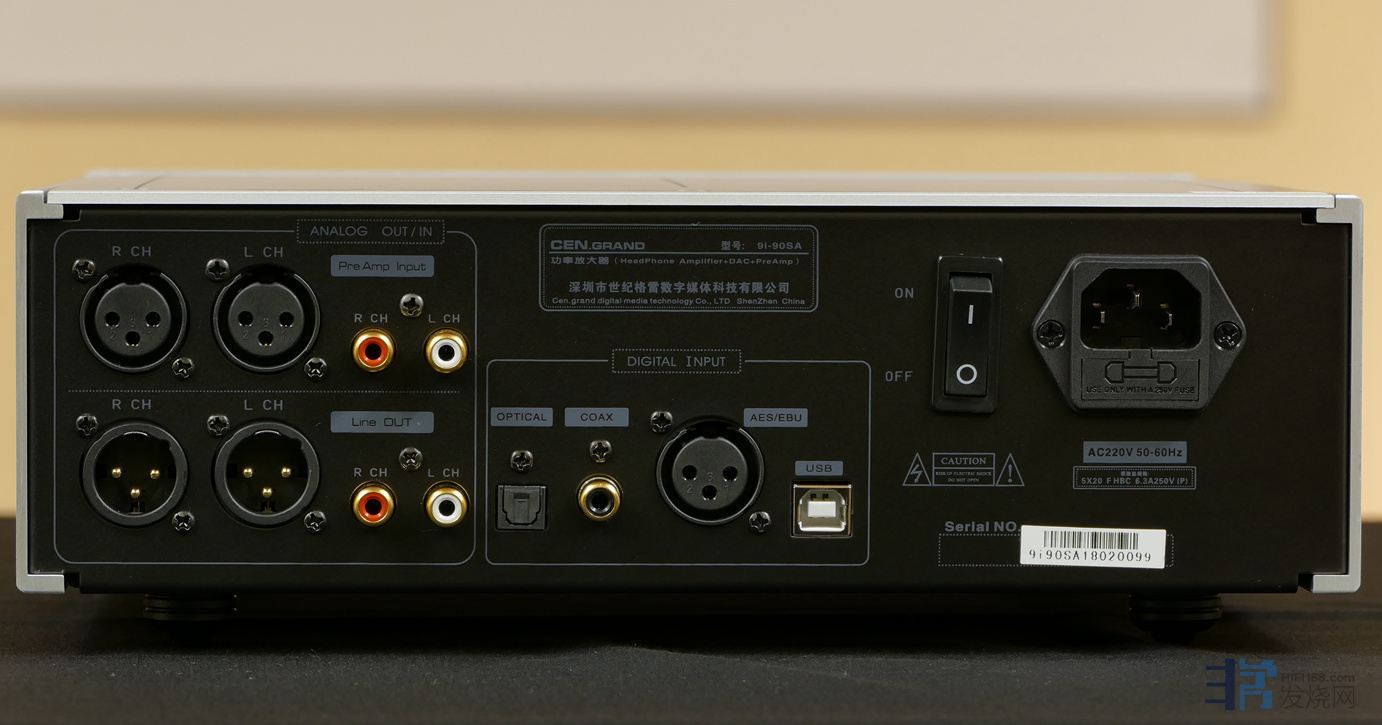

9i-90SA备有丰富的输出输入接口,因为可以当作前级使用,所以她有完善的模拟输出输出端口,包括有XLR平衡与RCA单端,输出输入各有一组,数字输入部分也是常规标准配置,数字同轴,光纤,平衡,USB口一个都没有少。无论玩耳机还是玩HIFI都可以兼顾到。

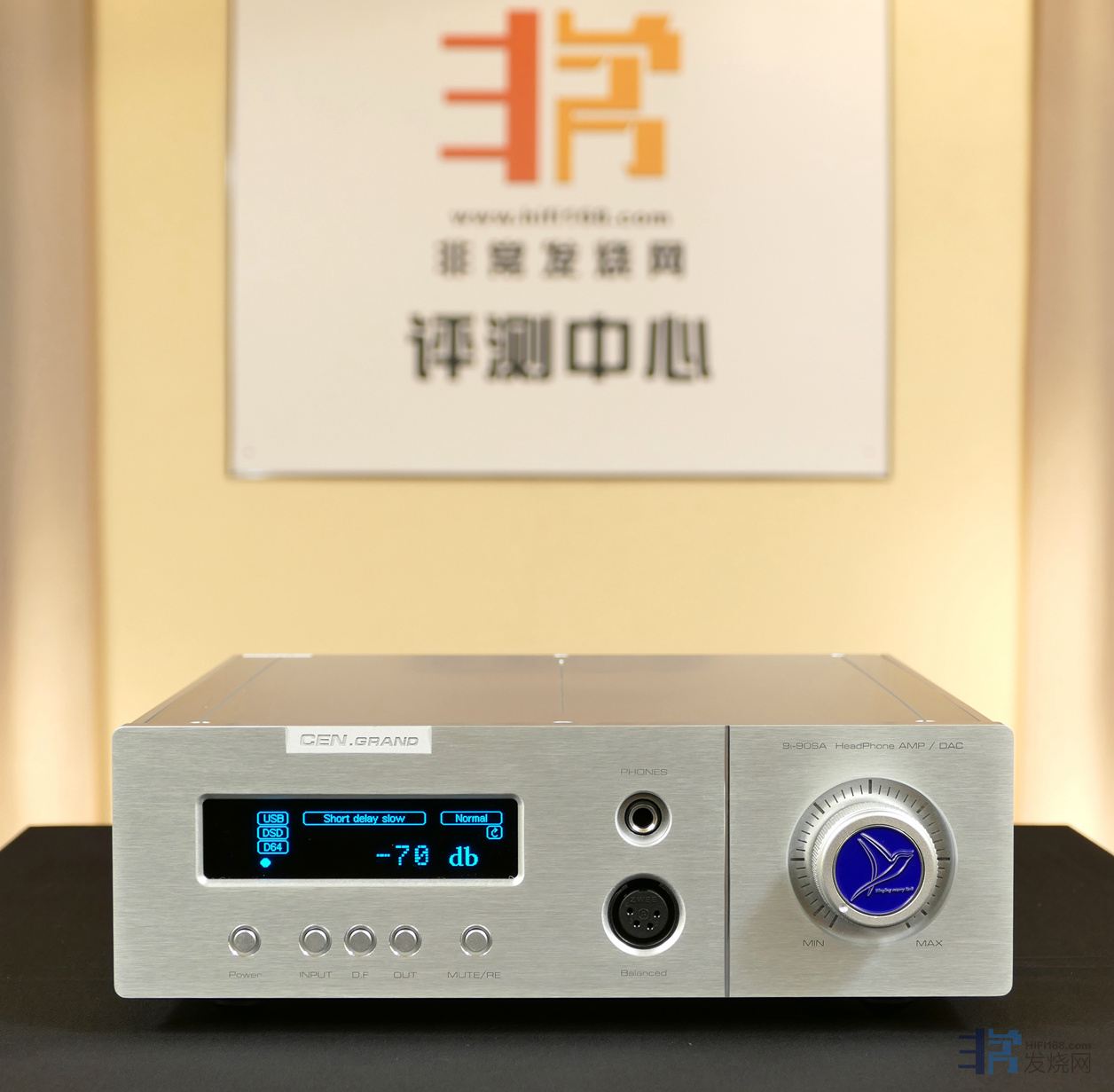

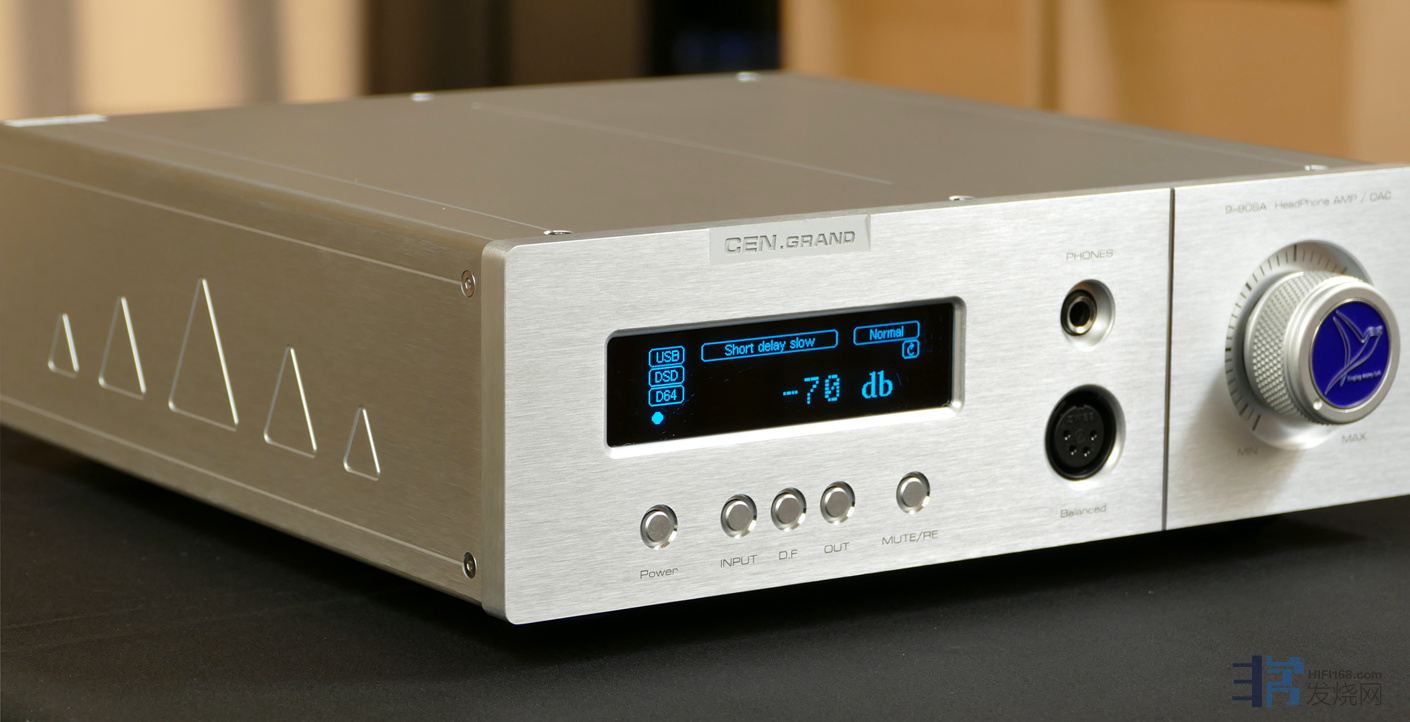

前面板最右面是音量控制旋钮,旋钮是金属打造手感不错。中间是耳机插孔,分别备有6.35mm和四芯平衡耳机口,当遇到高阻耳机的时候可以选择四芯平衡口以增加驱动力,如果以9i-90SA标称的驱动力,600欧耳机也是可以轻松驱动。左手边的则是显示屏,在这里可以看到各路端口的输出情况,当切换到数字接口时候则会显示输入讯号的采样频率。通过屏幕下面的按钮,可以选择不同的滤波模式,一共有五组,通过切换可以产生出轻微的声音差别,对应的滤波情况也会在显示器上显示。另外,还有个很好玩的功能就是耳机的输出模式,同样通过按钮可以控制,一共有四组模式,分别是标准Normal、平衡BTL、并联Paralell、虚地Active G,同样地会在显示屏上标示出来。不同的输出模式会有比较明显的差异,可以根据不同的耳机和个人喜好而选择。
