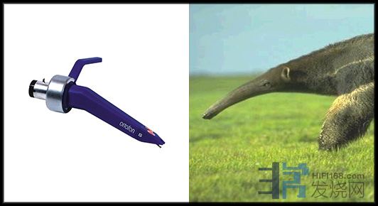

如果你曾偷看过Dj台,你一定有看过,从Technics 1200唱臂延伸出来的Ortofon 一体成型唱针:Concorde headshell(就像那食蚁兽的鼻子);而也必然会有所争议,坚称这个好看又好用的丹麦品牌才是业界标准(至少在House与Techno圈是如此)。如同许多素人Dj一样,我也曾看到夜店Dj使用它们后,就买了一对并虔诚的使用它们好几年。

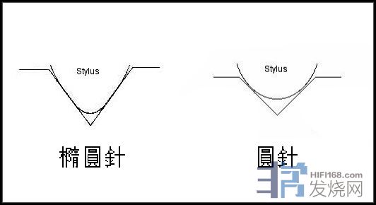

针型本身也是造成耗损的原因之一。发烧音响采用的椭圆型或超椭圆型(Otofon也是),而圆型唱针如M44-7可能会丧失一些声音细节,特别在高频之处。“如果你有一只又胖又圆的圆型针”,Grote-Beverborg解释,“它没办法读到刻痕细微之处,仅只擦过而已”。但实际两者针型其实或多或少都会遇到这样的状况,无论唱针设定是否完美,所以寻求较低风险,对于物理上能精准演绎唱片,或是实际上能重复的准确演绎唱片,两者取其轻者较为实际。
椭圆针接触面积较大,读取细节较多▲
