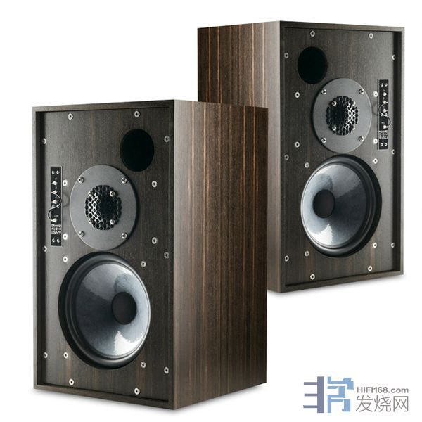

即便Derek Hughes有了老一辈的内力相助,但是要复刻符合BBC规范的LS5/9仍是非常艰难的任务。有多难?读者不妨前往Graham Audio官网下载一份1983年BBC公布的LS5/9设计规范PDF档就能了解。BBC认证音箱要于今日重现,最大困难处在于单体的取得,规范中对单体选用有着清楚要求,例如当初LS3/5A限定采用的高音与中低音单体都必须是KEF的产品,Graham Audio复刻LS5/9自然也遭遇相同的问题。先看到高音,当初原始LS5/9使用的是法国Audax生产的34mm软凸盆单体(HD 13D34H),幸运的是。这款单体目前仍在生产中,取得不是问题,而且也遵照原版,在振膜前方罩上了相同开孔结构的金属保护罩,每一对LS5/9使用的高音单体亦先行经过严格配对。
接着看中低音单体。因为原版当初使用的是Rogers生产的PP振膜单体,目前Rogers已不复在,要取得相同单体已经不可能,因此Graham Audio与英国单体厂Volt合作,找来了相同的振膜材质与结构用料制作跟原始版相同的单体。Volt是专为专业领域生产单体的公司,创办人David Lythe在专业领域拥有大师级地位,他们对BBC规范单体也有深入了解,被赋予重任也不让人意外。
对品质负责

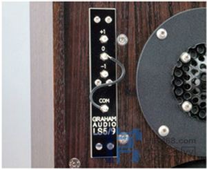

虽然单体都是依照规范制作,但是因为近代材料特性的改变,特性还是跟原始版稍有不同,为了让最后的频率曲线符合原始BBC规范,分音器部份也做了修正。响应频率要符合原始规范,要注意的环节不只是单体与分音器,箱体结构也很重要。Graham Audio版本跟原始版的箱体内部结构也完全相同,单体与分音器也一如原版锁在前障板上,箱体材质则是单片式桦木夹板制作,内部的阻尼材质则是用上不易受到天候与长时间使用而分解的中密度岩棉。此外,网罩拆开后还可看到面板左侧有个外露的高频量感可调整设计,只不过必须透过焊接方式改变设定。到此为止,Graham Audio版几乎所有设计都跟原版一致,唯二不同处就是面网从原本的魔鬼毡形式改掉音箱端子则从Bi-Wire改成Single-Wire。

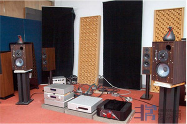

聆听环境:本刊2号聆听间(长5.4米,宽4.4米,约7坪),使用调音设备:笙凯扩散板,把规格数据抛一边
在谈论听感前,先来讨论音箱的规格数据,这款复刻版因为要忠于原味,带宽也维持在50Hz~6kHz的数据,50Hz的低频以现在标准来看书架喇叭仍具水平,但是高频延伸才16kHz,会不会太没有说服力了?建议大家可以找机会用带宽数据更好的音箱聆听16kHz的粉红噪音,只要年纪跟我一样超过30岁,听到的音量可能比蚊子叫还小声。按道理,这样的高频数据是够了。而且高频质感好坏并非取决带宽延伸数据,一切好坏由耳朵判断,先把规格数据摆一边。
这次试听过程笔者一共搭配了三套放大机系统,分别是AVM PA3.2与SA3.2前后级组合,还有Bladelius Thor MK-III Novitas与DA&T A-38两款综合扩大机,讯源都是AVM CD3.2CD唱盘。老实说刚开声并没有听到令人满意的声音,总觉得声音像喉咙被掐住而无法开嗓,听起来很闷。难道大名鼎鼎的LS5/9声音这么不堪吗?当然不是,经过各搭配环节的诊断,问题出在音箱线,当我把原本的参考线换上个性中性的MIT线材后,声音竟然像出自另一对音箱。显然具有监听血统的LS5/9对于线材很敏感,强烈建议用家为它搭配中性的线材才不会误杀忠良。

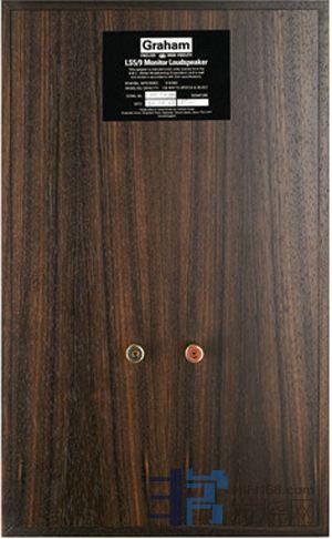

背板:原版的LS5/9的喇叭端子是Bi-Wire,复刻版则是改成Single-Wire,上方贴纸处标明规格信息、出厂日期以及最后检测人员的签名。

高频调整:这个原版最具特色,需要以焊接方式改变高音量感设定的设计也被沿用复刻版,一般空间聆听不太需要动到此设定。
