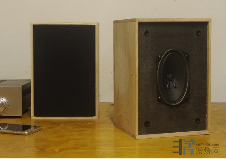

不是所有的实木都适合做音箱
桐木自古是用来做乐器的木料,我曾用对比过桐木松木同样尺寸的箱体,同样的喇叭,桐木的声音明显要细腻甜美,松木声音比较尖和硬,所以很多拿名贵硬质木料做音箱的,可能声音还不如用刨花板,适合收藏,而不是欣赏音乐;
不是越贵的喇叭声音越好
为了开发一款音箱,我买过几百只贵的和便宜的喇叭,最终能入耳的只有寥寥数款,基本都是价格不贵,功率不大的喇叭,大功率的喇叭往往音圈质量大,没有好的瞬态就表现不出音乐中抑扬顿挫的味道
音箱是个系统工程
不适合普通diyer去制作,从选喇叭,选材料,甚至一个倒相孔对声音的影响都是巨大,没有听过现场音乐会,没有听过铭器,不可能做出经典的音响。
高低频延伸并不能解释声音的好坏
这款音箱没有太多的低音,但是可以表现出钢琴的堂音,10倍价位的音箱未必可以表现出来。这款音箱高频大概能到15khz,但是弦乐的表现照样能让10倍价位的大箱子汗颜。
这是因为瞬态和相位一致性,这才是hifi器材应该追求的。
外形尺寸:宽180mm*高260mm*深165mm,板厚6mm/10mm
喇叭3寸*5寸椭圆型全纸盆喇叭,阻抗8欧,最大允许功率5瓦

又想到一条原则,振动不是越抑制越好,而是要如何控制和利用,以改善声音

这点和yba,以及对岸的黄老板的观点一致,harbeth的设计也类似。
