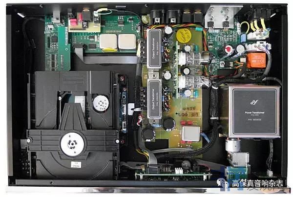

Acute Classic 由 EAR 公司创始人 Tim de Paravicini 设计,以涂漆钢为底座,其上为漆哑光黑铝外壳,又配以金色点缀,简洁却不失高贵。打开外壳,机器内部的电路设计也颇为考究,在一个独立的数字信号输入板上的是 Wolfson WM8741 DAC 芯片,可处理 24/192 分辨率的信号;在配套的集成电路和无源部件之间,找到了 USB 和 S/PDIF 接收芯片。
在 Acute Classic 的各样组件当中,占据空间最大的就是它的模拟输出板了,其中包含一个自定义输出变压器绕立体声,以及含有两陶瓷管插座和 ECC88 直立子板(6DJ8)双三极管用来放大输出信号。尽管真空管很容易拆卸,但是EAR的说明书明确说明了用户不可擅自更换真空管:“更换真空管的产品不在保修范围内。”

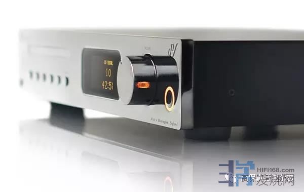

在保持 EAR 传统这一方面,Acute Classic 采用了一贯的镀铬、抛光的前面板;面板右侧有用来显示音轨信息、播放分辨率的 LED 屏,和音量旋钮。EAR 表示这款新的 CD 机可以直接驱动功放,其中输出变压器缓冲了模拟输出信号,功不可没。

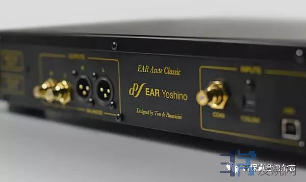

前面板的左侧为耳机接口、CD 托盘和六个按键,除“打开/关闭,停止,播放/暂停,上一曲,下一曲”这些按键外,第六键用来切换播放 CD 和数字输入:USB(24 / 192),S / PDIF 同轴(24 / 192),和 S/PDIF 光纤(24 / 88.2),分别可由后面板的 USB,RCA 和转换插座与相应设备连接。同时在后面板有一对单端(RCA)和平衡(XLR)输出插孔。另外EAR配备了遥控器进行远程控制。

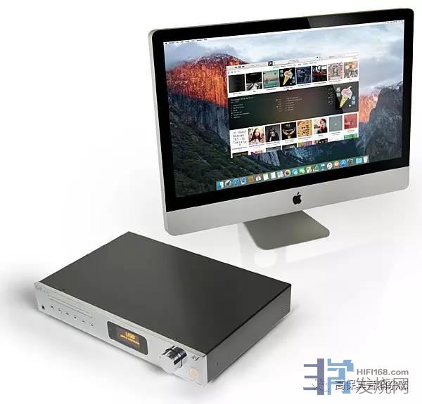

为了测试 Acute Classic 作为USB解码的能力,笔者使用了线圣 Carbon USB 线将其连接在 iMac 上(运行 IOS 10.7.5 系统),将 EAR 选为音频输出设备,iMac 将识别为 xCORE USB 2.0 音频输出”。

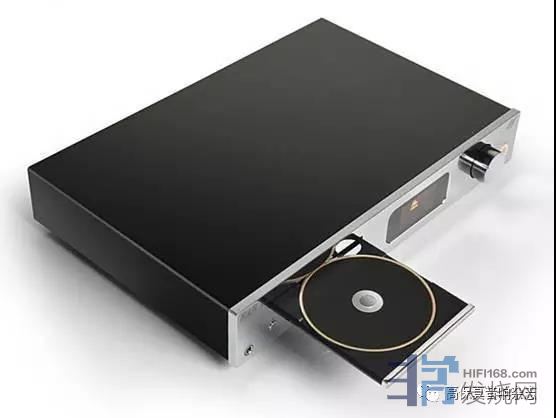

当笔者用 Acute Classic 播放歌曲时,它能够准确无误地显示歌曲文件的大小。唯一令笔者感到不尽人意的是当 CD 碟盘打开时,很难看到下面的按键。不过这大概算是 CD 机的通病吧,算不上是硬伤。
