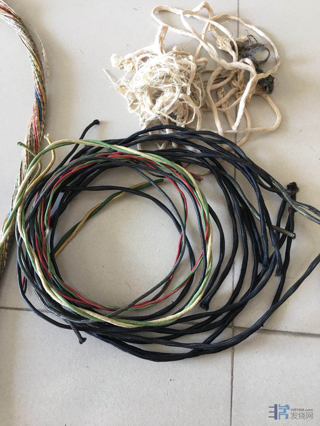

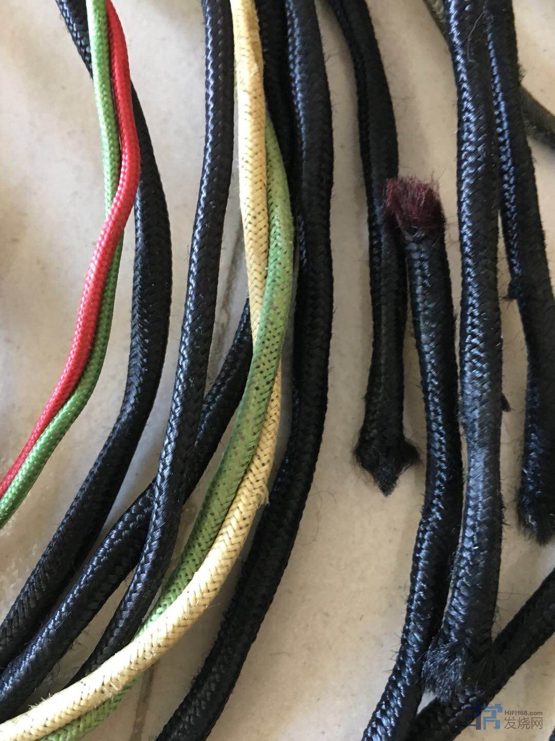

弄到3束老线,2束从西电设备上拆的,1束从美国电子管仪器上拆的。
(262.16 K)
2017/10/13 15:06:43
(205.47 K)
2017/10/13 15:06:43
西电的拆完,拆出很多棉线。每个小线里还有棉线。共拆出18根70厘米线。
黑色皮信号线8条,每条内有2条单独的线,带金属屏闭网;
黑色、绿色、黄色1.5平方左右单芯线各两条;
绿色、红色0.3平方左右单芯线各两条。
这些线外面一层网,接着是橡胶一样的绝缘层,棉线层,带白色金属镀层铜线。
这些线第一感受-不好焊接,可能太久了,有氧化层。

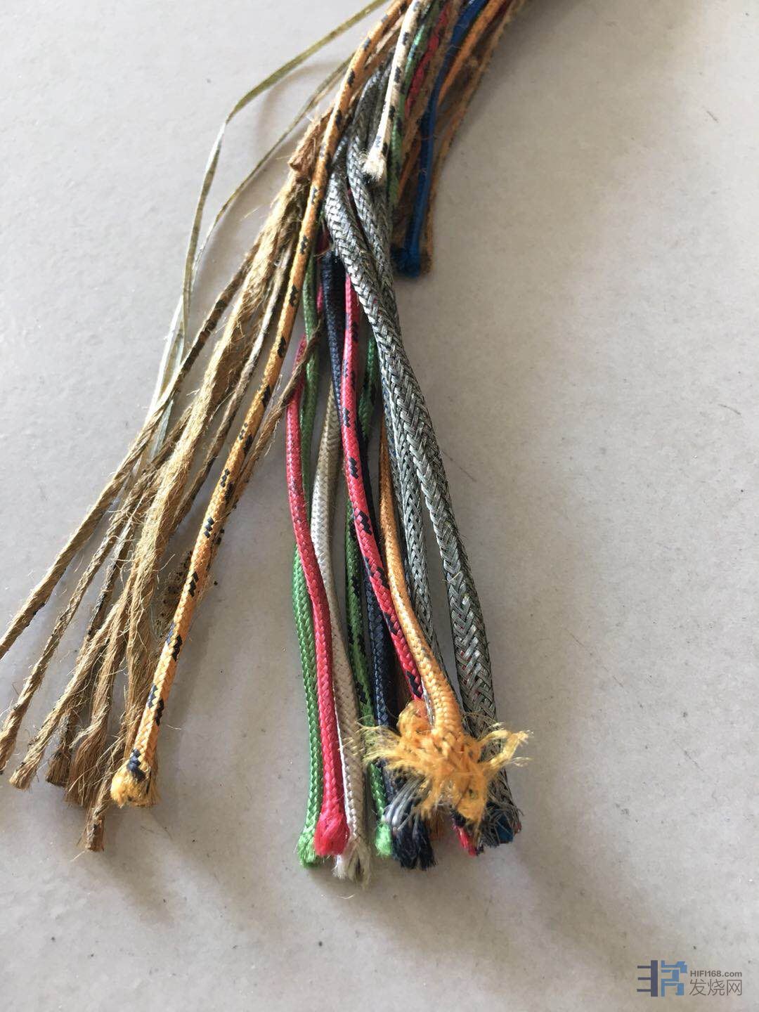

2017-10-13 15:03
(104.08 K)
2017/10/13 15:03:38
(207.18 K)
2017/10/13 15:03:38

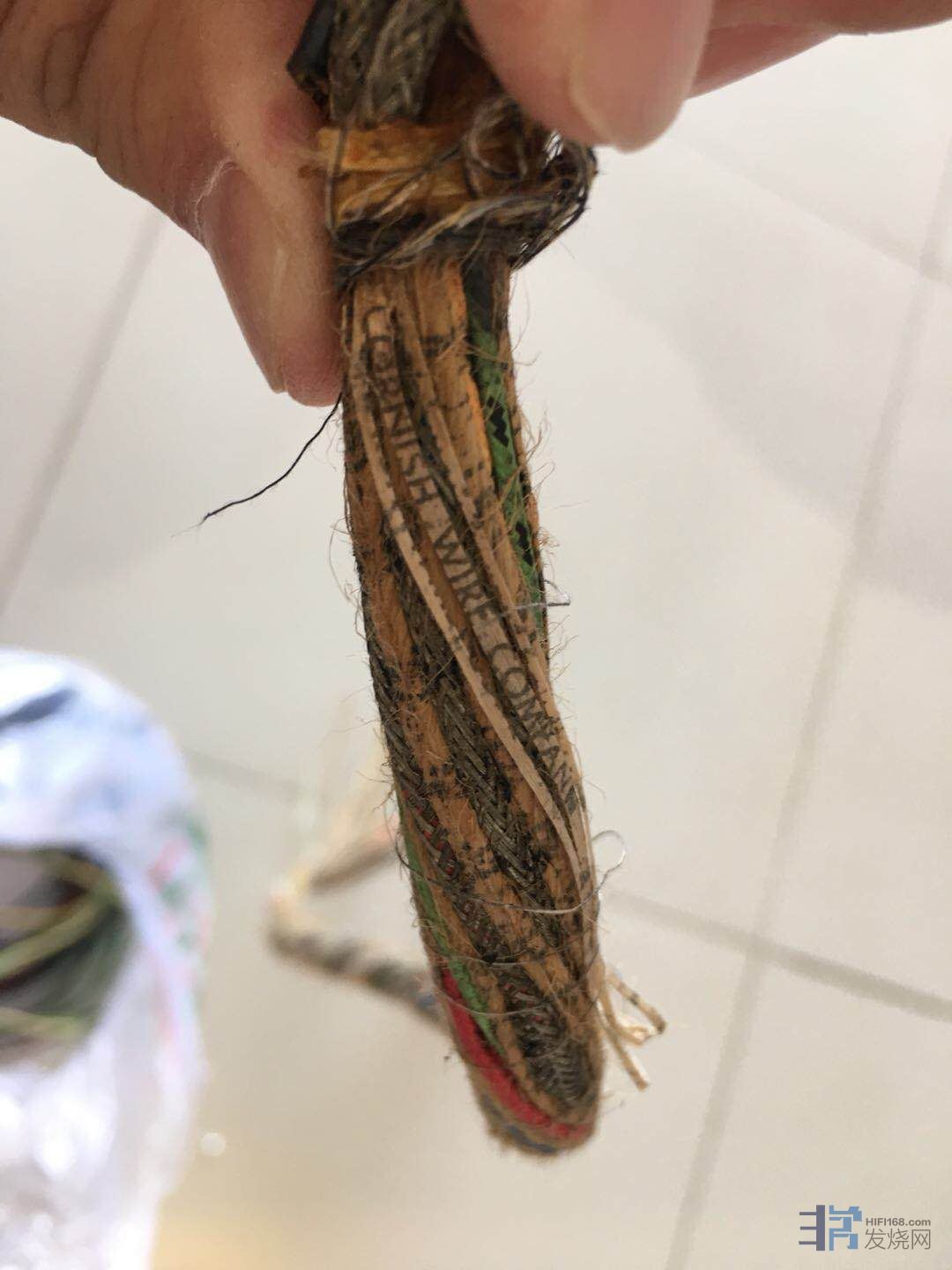

这条线去掉外层纱线,看到一条亚麻感平线上印着字,是线材公司名称,不认识。

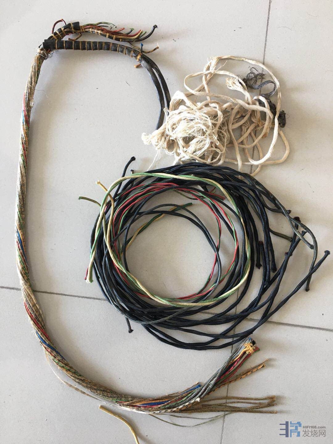

2017-10-13 15:04
(236.24 K)
2017/10/13 15:04:46
全图

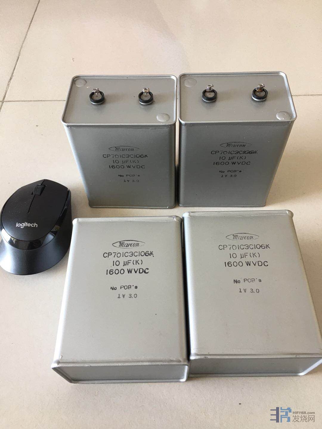

2017-10-13 15:09
(124.54 K)
2017/10/13 15:09:36
还有4个10uf1600V的油浸电容,可以做845滤波。833似乎也可以,收藏。

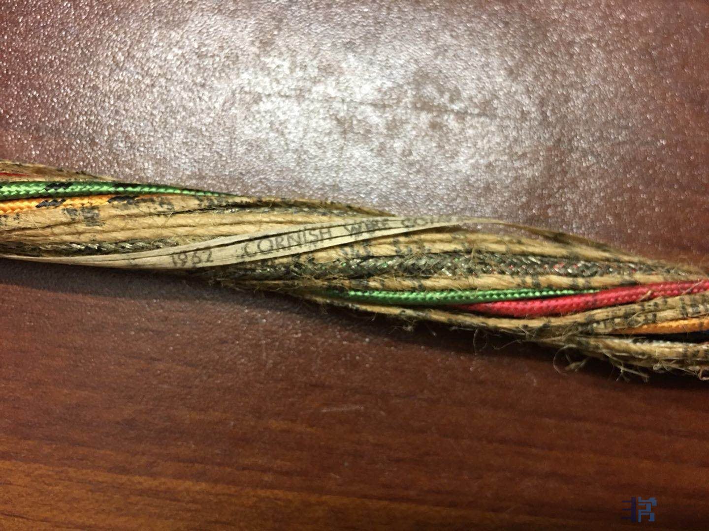

2017-10-13 18:40
(247.70 K)
2017/10/13 18:40:15
这线1962年生产的,还能用吗?

2017-10-13 18:42
这线1962年生产的,还能用吗?
刘士杰 发表于 2017/10/13 18:40:15
用没问题,关键是否好声,因为不是所有的老线都是姓西电的。😄
