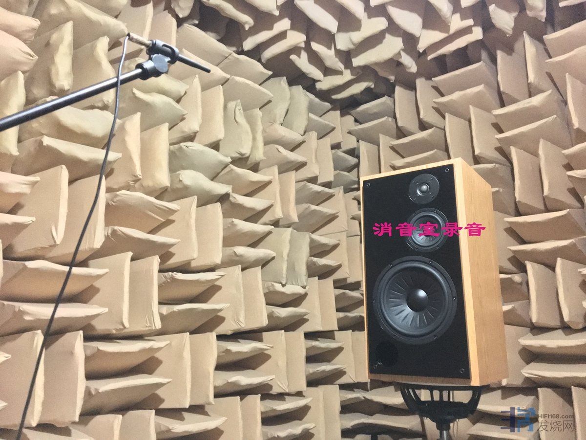

      对于这种录音的交流方式,目前能想到的最为靠谱的方法是将音箱拿到消音室里去,用专业标准的麦克风进行录音,这样既排除了环境干扰又保证了录音质量!光对比箱子的话,可以固定前端器材,轮换不同的箱子进行录音对比
     问题是这种方法显然也不现实,不光是烧友们,甚至是多数音箱厂家也没有消音室这个条件。除此之外就没有别的办法了么?——还有一个折中的办法,就是使用心形指向性麦克风!指到那录到那,最大程度地避开听音环境的干扰,录音时尽量近场(70-100cm,也就是一般消音室里测试音箱的标准距离),音箱尽量放在房间的中间,远离各个面的反射,同时音箱播放的音量尽量大一点,以提到录音信噪比(大音量下也更能展示系统的真实水平,小音量尚可大音量恶声的
系统见得太多了。。。)
这里还有一点,这种心形指向性麦克风不是随便拿起就能用,有条件的最好筛选下。我从琴行的朋友那借来了一堆麦克风,在消音室与标准测试麦克风对比了失真和频响,挑选了一支失真和频响都比较好的,并制作了频响校正文件,录音时导入

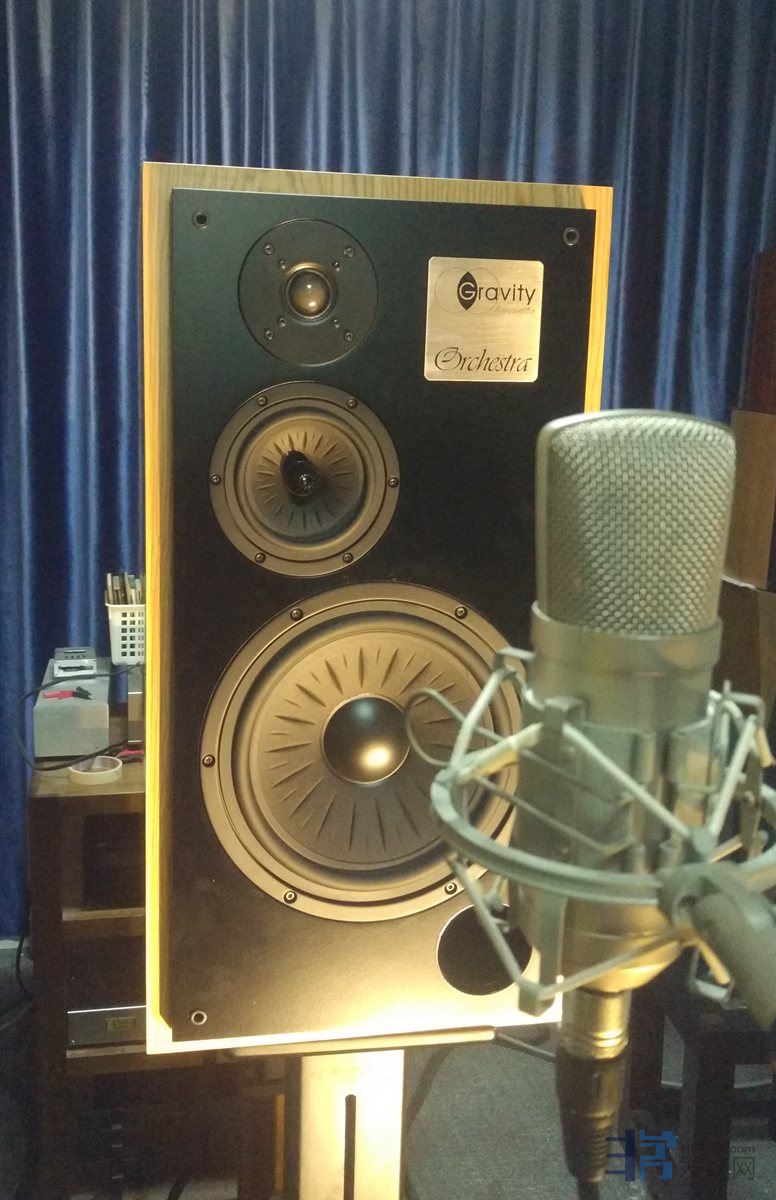

被录音系统:音源:PCI数字声卡、解码:DIY PCM1794 dac 、前级:YAMAHA CX1000、后级:BRYSTON 3BST、音箱:11寸大书架Gravity Acoustic Orchestra V.1
录 音 系 统:话筒:ISK BM-800(附校正文件);话放、声卡:E-MU Tracker PRE
手机视频的录音是单声道,耳麦口只有单声道输入,耳麦口与话放连接有轻微电流声,上传后画面和声音有所压缩,大家凑合看看。建议手机播放时插上耳机收听,效果更佳(每段视频约1分钟)

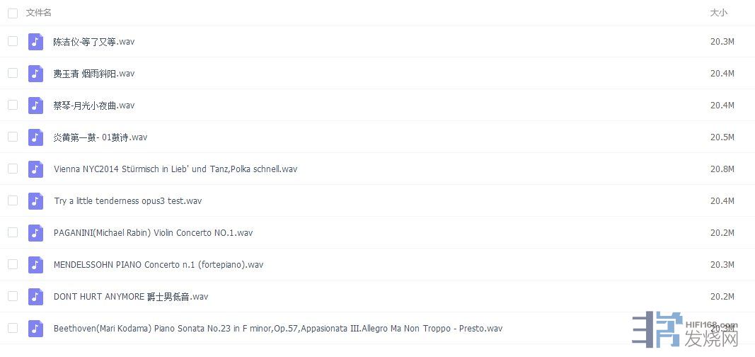

另附声卡直录的WAV文件网盘下载,有兴趣的可去下载听听。由于一次只能录一个声道(同一房间,哪怕是同一消音室内,两只箱子同时录会有串音干扰),音乐的左右声道分别播放分别录的,后期再合成一条立体声音轨(每段音频约2分钟)
链接: https://pan.baidu.com/s/1i4YG9i1 密码: dmm8
