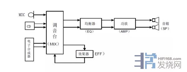

  为了使大家有一个形象的认识,这里把音响系统比喻成一条链子,称音响链,如图一所示:

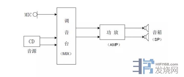

  除去 EQ 和EFF 之后,整个系统将变成最基本的音响系统,它也能工作。
  1、音源这条链的头是各种音源,可分为三类,一是 CD 机、影碟机、卡座等,它们向调音台提供幅度为1V 左右的线路电平信号;另一类是话筒,通过它将人声和乐器声转变成电信号送入调音台,这类信号的幅度一般都很低,只有几个毫伏到几十个毫伏,要用屏蔽效果好的专用信号线传输。第三类是电声或电子乐器,它们直接输出1V 左右的线路电平,在这一点上与第一类音源相同。
  2、调音台是音响链的核心,这是一种有若干路相同输入单元,能同时接受多路信号的集放大、处理、混合、分配为一身的音频处理器材,这里仅粗略地介绍一下它的作用。
  (1)、放大:是将各种不同的信号按需要进行放大,使其达到一定的电平值。
  (2)、处理:主要是对各种信号按需要进行比例调节和频率均衡,即对各种信号的强弱和高、中、低音进行调节,使总的节目听起来均衡悦耳。
  (3)、混合:是将多路信号混合成一路或两路,信号输出一般要求音响的配置以两声道的形式为标准形式。
  (4)、分配:在普通的扩音系统中,主要是按需要把未经混合的某一路或几路信号取一部分送入别的音频处理器材进行处理,或者将已混合的信号分出一路或几路作其它用。(例如录音、返听、辅助、监听)
  3、房间均衡器也叫图形均衡器。它的作用是改善音响系统自身的频率响应,以适应厅堂的建声特点,使系统能稳定的工作,并在厅堂里取得较好的音响效果。
  4、功率放大器 它是把来自前级的线路信号进行功率放大(高电压约数十伏,大电流约数安培),将音频信号馈入扬声器(即音箱)。
  5、音箱是音响链的最后一个环节,它是一个换能设备,将电信号转变成扬声器振膜的振动,从而使人耳听到响亮的声音。
  6、效果器在普通的专业音响系统中的作用是美化声音,主要是人声。由于调音台具有信号分配功能,调音师可以将欲美化的声音在混合之前取一些出来通过专门的接口送往效果器,效果器对这个声音进行处理后又将它通过调音台上专门的接口回送并与调音台总输出信号混合,这样音箱就播放了含有经过处理的信号。对人声来说,主要是混响效果信号。这种人工效果可以对进入调音台的任何一路或多路信号进行处理,十分灵活。

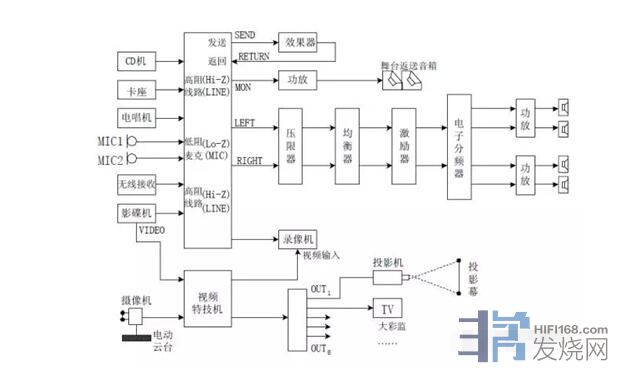

  以上就完成了对一个最简单,但又实用的专业音响系统的介绍,任何大的或复杂的系统,都是在这样的系统中派生出来的。例如,下面是典型歌舞厅音响系统的组成图:
  总结
  下面我们再来归纳一下声音的走向:
  各种强弱不等的声音信号进入调音台以后,得到不同程度的放大,放大后的声音信号经过调音师的处理各自以适当的强度进行混合,混合后的信号再加上效果器送来的效果信号就成为调音台输出的总信号,总信号进入房间均衡器后进行了一次加工(这次加工的依据是音响系统所处厅堂的建声特点),然后由功放将信号进行放大,最后推动音箱发声。需要强调,效果器自身并不产生信号,而是由调音台向它提供所需的激励信号,至于什么信号需要美化,由调音师决定。

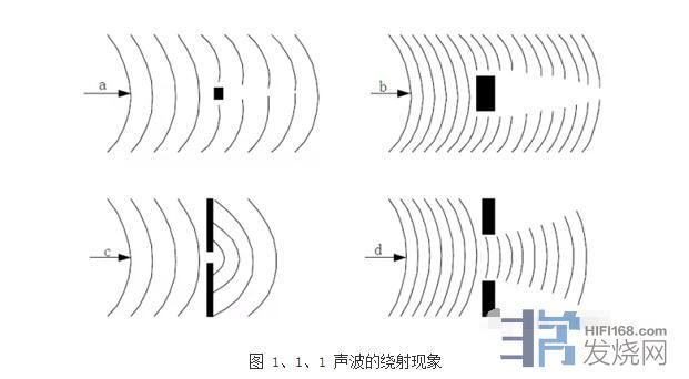

  声波遇到墙壁或其它障碍物时还会在边角上沿着物体的边缘而“弯曲”传播,这种现象被称为声绕射(或声衍射)。研究表明,衍射的程度取决于声波的波长与障碍物线度的相对大小,即波长对障碍物线度的比值越大,衍射愈强,反之亦然。如果障碍物的线度比波长大许多,虽然还有衍射现象,但是在障碍物的边缘附近将形成一个明显的没有声波的区域(声影区)。通常认为物体线度小于λ~5λ时,入射声波基本上会绕过物体;相当于5λ~10λ时还有一些绕射;接近于30λ时,几乎完全被遮挡。
  图1、1、1 所示的几个例子可以帮我们了解声绕射出现的一些情况。
  图 1、1、1 中,障碍物好比是卡拉OK 厅中的一根柱子,会在它后面的客人的视线完全被柱子所遮挡,但仍然可以听到来自舞台上的大部分声音。这是因为波长随频率高低而有很大的差异,只有那些频率较高,波长比柱敢直径小很多的声波,才会在柱子后面形成声影区。例如,坐标在直径1 米的圆柱后面,对于1700赫(λ=0.2 米)以上的高频声波有明显的遮挡作用。至于大部分频率较低,波长与柱子直径接近或大得多的声波,由于声绕射现象的存在,柱子几乎不起遮挡作用。
  另一方面,利用柱面反射声音,只有声波长小于或者接近柱子直径的声波,才会被有效地反射。例如,要使200 赫以上频率的声波有效地反射,柱面的尺度至少要1.7 米左右。当然,柱面对声音的反射程度和它的表面有关,但这里只谈尺度关系。
  图 1、1、1 中,障碍物好比一座高大的围墙,对于波长比围墙尺寸小得多的声音,能够产生明显的声影区。当然墙边上还会出现一些绕射现象,但只限于局部范围。
  和上面情况成对照的是,当声波通过一个洞孔时往往会产生明显的衍射现象,洞口好象是一个新的点声源,如图1、1、1 所示,这是由于声波波长比洞孔尺寸大得多的缘故。便是光的波长则要比洞孔尺寸小得多,所以光通过洞孔时是一束光线。当然如果声波的频率很高,在通过洞孔时也会出现类似于光束的声束,它带有很强的方向性,如图1、1、1 所示。

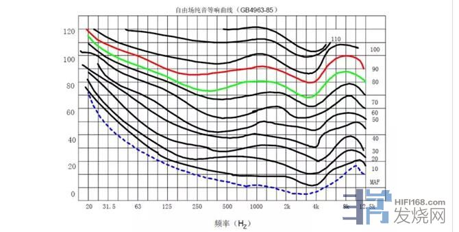

  声音的响度与声波的振幅(声压)有关,对于同一频率的信号而言,声压越大,响度也越大。但是人耳对不同频率的声音的响度感觉(灵敏度)是不一样的,也就是说,对于频率不同而声压相同的声音,会感觉到不同的响度。在3 ~ 4 千赫频率范围内的声音容易被感觉(灵敏度较高),而较低或较高频率范围内的声音就不容易被感觉。描述等响度条件下声压级与频率的关系曲线称为等响度曲线。
  图中横坐标表示不同频率的纯音信号,单位是赫兹(赫);纵坐标表示相应声波的振幅大小(声压级),单位是分贝(dB);图中的曲线就是等响度曲线,单位是方响(PHONO)。在同一条等响度曲线上的不同
  频率、不同声压级的纯音信号,给人的响度感觉是一样的。例如:50 分贝/100 赫的纯音和40 分贝/1 千赫的纯音等响,因为两者位于同一条等响曲线上,也就是说要想让100 赫的低音和40 分贝/1 千赫的中音听
  起来一样响,就必须让100 赫的信号比1 千赫大10 分贝。从图中我们可以得出以下几点简单的结论:
  1、人耳对不同频率声音的灵敏度是不一样的。具体来讲,对于 3 ~ 4 千赫声音的灵敏度较高,随着频率向3 ~ 4 千赫两端升高和降低,总的趋势是灵敏度降低。
  2、人耳对不同频率声音的灵敏度还与声压的大小有关,随着声压的降低,人耳对低频和高频的灵敏度都要降低,特别是对低频声更为明显。这就是为什么当我们将音量开得较小(即在低声压级情况下)时,即使节目中已有较多低音成份,但听起来仍感到低音不足,一旦把音量开大(声压级大致在80 分贝以上),就会感到低音比较丰富的道理。
  由等响曲线可知,若声音以低于原始声(录音时)的声压级重放,由需要通过均衡器来提升低音和高音以保证原有的音色平衡。例如一个乐队演奏,假如低频声和高频声都以100 分贝左右录音,因为这时的等响度曲线差不多是平直的,所以低音和高音听起来有差不多的响度。如果重放时的声压级较低,例如50分贝,这时50 赫的声音刚刚能听到,而1 千赫的声音听起来却有50 方响,其它不同频率的声音都有不同的响度级,因此听起来就感觉到低频声和高频声都损失了,也就是原来的音色已经改变了。这时要想让50赫的声音听起来与1 千赫的声音有大致相同的响度,必须将其提升20 分贝左右。由此可见,等响度曲线是我们使用均衡器的重要依据之一。
