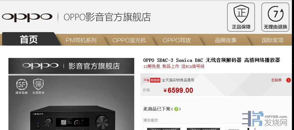

你好,今日Sonica DAC国内正式上市,OPPO影音天猫旗舰店购买可赠送价值699元月神RCA线一条,

下架了!!刚看了OPPO天猫官店,为什么?
