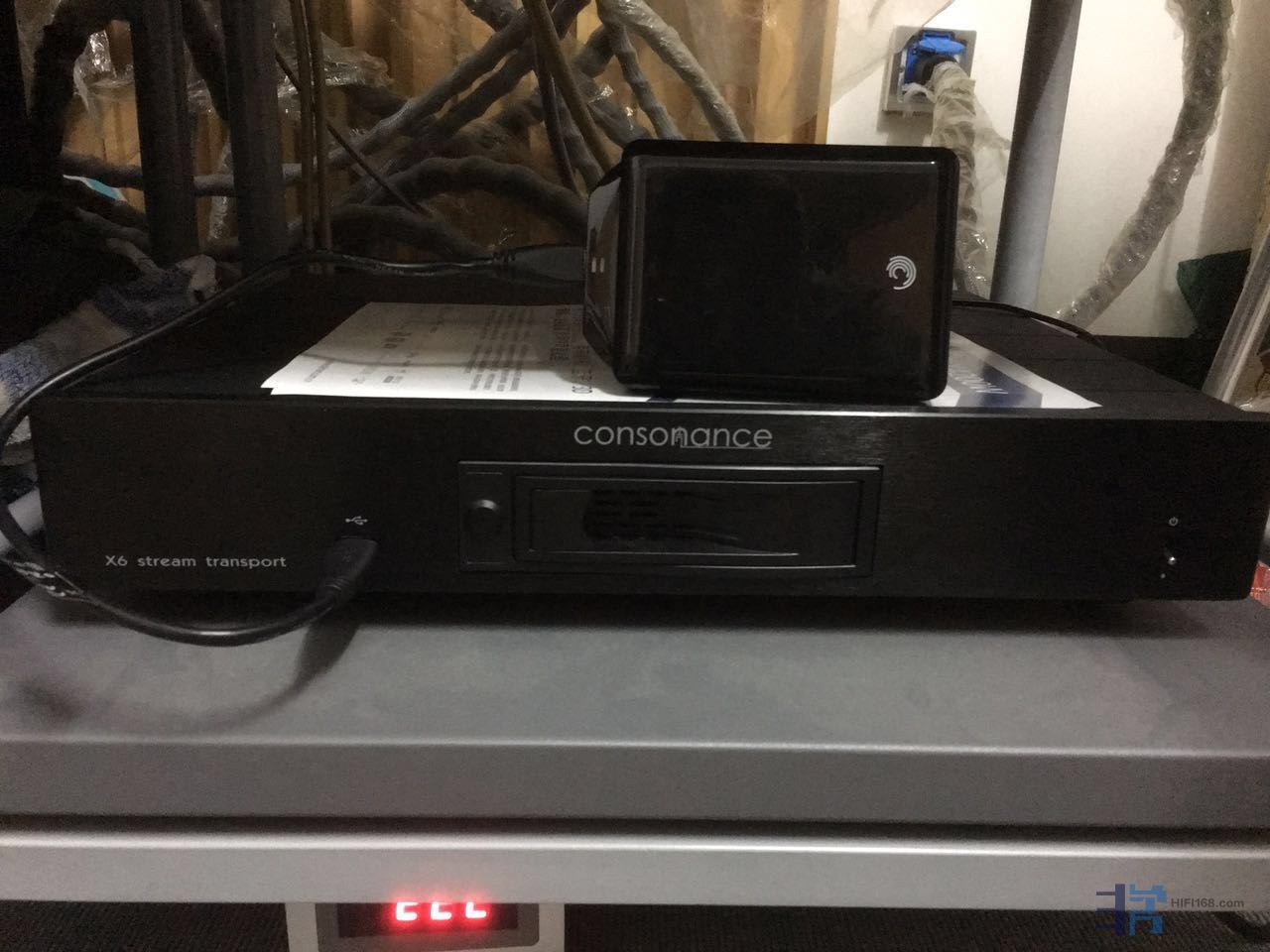

自从上年年中看到欧博出台流媒体播放器而感到欢声雀跃,为国产鸡出了台高端流媒体播放器高兴,这台X6是一款专门用于高清音频播放的数字流“转盘”,核心部分是主频为1.5G的ARM7嵌入式处理器,并且采用线性电源,相当于一台音频专用的电脑,通过USB2.0接口与解码器相连。支持目前所有格式的音乐文件播放,包括SACD ISO文件,X6还能用手机/Pad等移动端或电脑的浏览器界面实现操控,硬件数据就不错了。
于是在年前欢天喜地抱了台回来,把鸡接好线试听一下,声音一般般,于是经过一番不间断煲机折腾终于到了蜜桃成熟时候,先说优点吧:声音大气、音场定位等都没问题,但最重要是要换条高端些、明快点的电源线(如银彩、超时空等等),还有就是不要小看鸡尾小小的保险丝,把这两样补品喂饱了她,她就像你的闺蜜一样对你的系统百依百顺!
现在就到缺点了;
一、流媒体播放器肯定是通过网络的,这是无可口非,但是当家里的网络到高峰期时这台X6也是跟着疯,它可是随着家里的网络一起浮沉,这一个多月我就试过多次X6罢工只能又转回电脑播放,这个时候杯具来了,它疯了我也傻了,基本上就不用开鸡,买了台黑疙瘩回来摆摊……能看不能唱,我就有点不明白欧博工程师不为广大客户想得周全些,总不可能所有发烧友每家都是百兆光纤,要接点地气为客户多想想,能否除了网络外用蓝牙或传统遥控器行不?毕竟上了年纪的发烧友也可以用。
二、手机或ipad的控制软件不完善,当X6不疯时我每次播一个新文件时一开声有几秒突然声音比较大,但过了这几秒又正常了,再点击刚才播放过的文件重新播放声音就不会有突然大声现象,但当每次选择播放另外一个新文件时又会有开头几秒大声现象,在欧博X6播放设置里我设置了好多次都不行,我想是不是我的设置没搞好,看看有谁能帮帮忙。

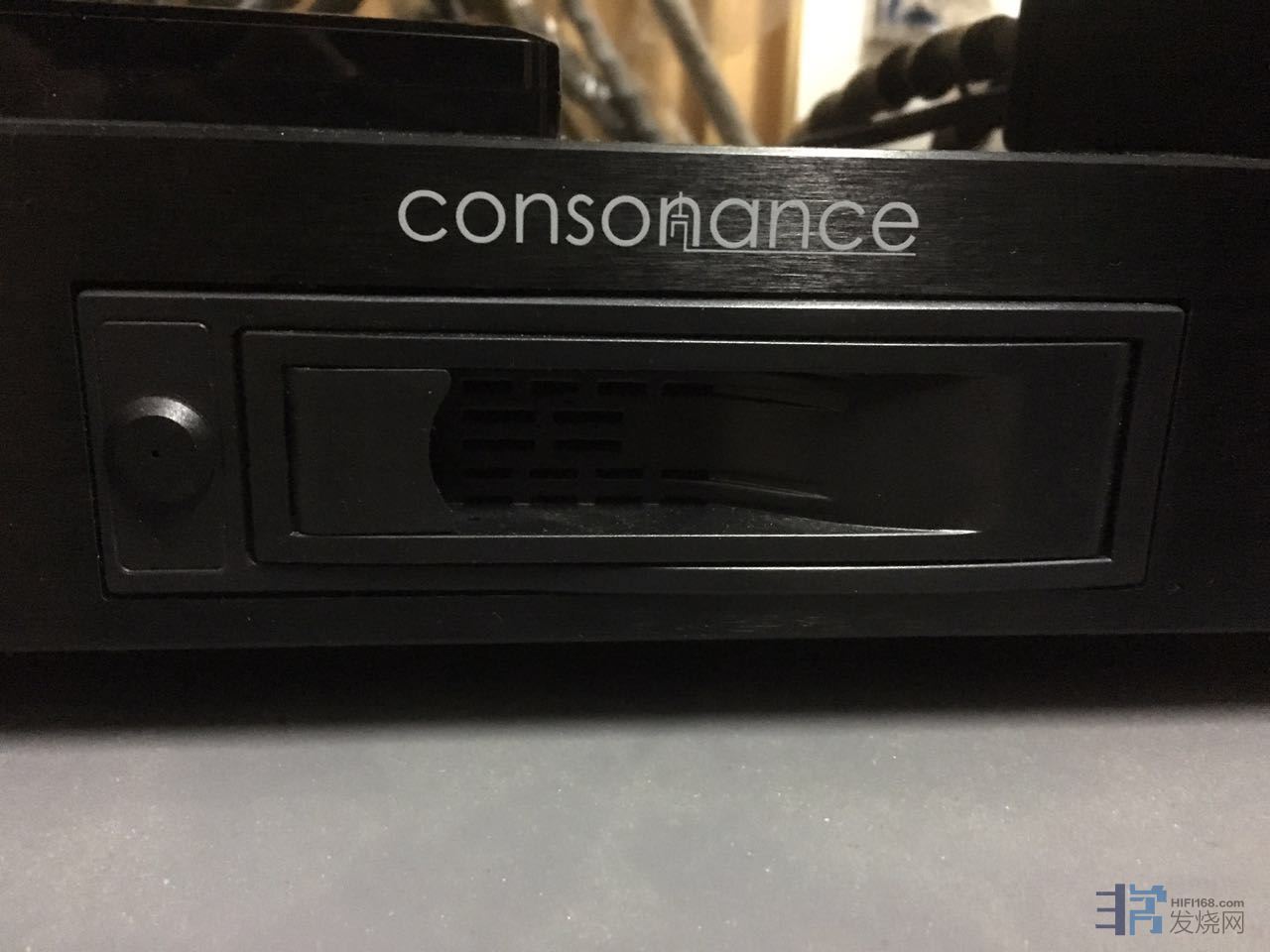

三、可换装硬盘座有点鸡肋,这段时间为了试一下每个硬盘的声音区别,换了几次这台机中间硬盘座挂了,能否有质量好些的硬盘座,以上就是我用X6一点小体会。

把淘汰的无线路由器利用起来,专门用于欧博X6、linn等播放器的手机控制,这样就把你所说缺点的前两项解决了

33car兄,网络问题E版大大已经给出答案啦,用手机热点直接连,只要手机好用,so easy。
http://bbs.hifi168.com/bbs/showtopic-183258-990.aspx
硬盘座是不是带电插拔了?这种简单机械最怕直接插拔造成的电压不稳。换一个就好,也便宜。

是吗?我试一下,硬盘座我不是带电插拔的。

我都试过不行啊

硬盘座是ORICO的吧?
