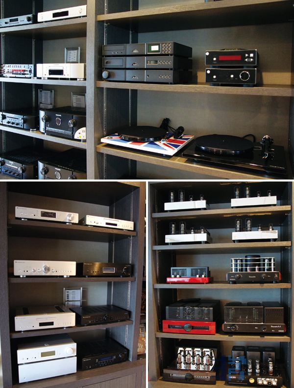

Home Vision音响进口公司是Marahtz马兰士、Canton金榜、Harbeth雨后初晴、Octave巴度、Carnbridge Audio剑桥、Raidho Acoustics锐都、Goldring金环、Exposure力宝声、Totem图腾……..等品牌在意大利的总代理

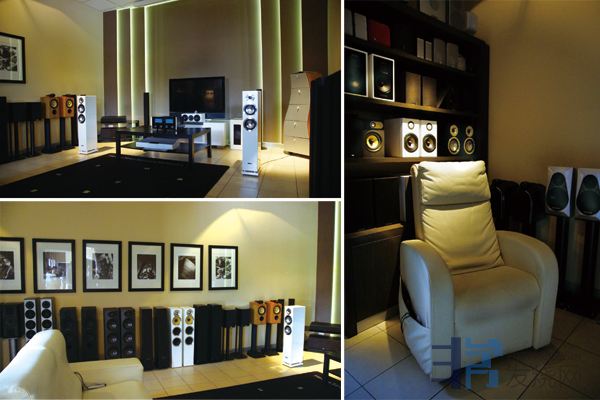

一号试音室陈列的都是别家的产品,Alessandro Schiavi说正因为他有机会接触很多外国品牌,对设计Diapason起到很大的帮助▲

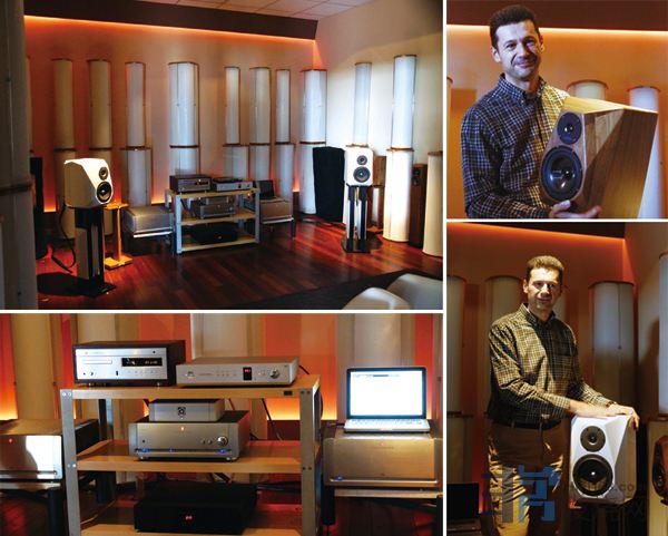

  二号试音室陈列了大部分Diapason的音箱,我们注意到搭配的是Luxman的数码器材加上Parasound的前后级功放▲

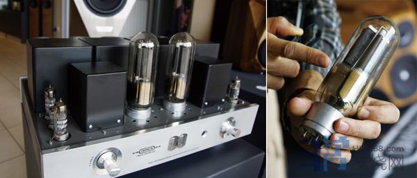

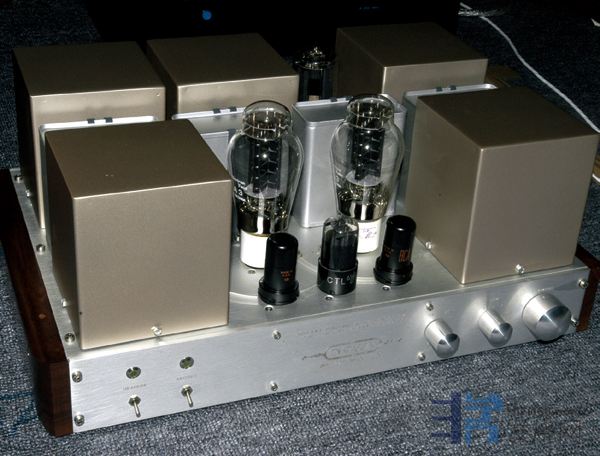

这部是2A3直热单端输出的合并功放,输出功率2.5W,被设计用来推Adamantes III▲

Diapason曾推出过两部胆机,这是采用GE古董211胆的合并功放,输出功率18W,专门用来推Astera▲
