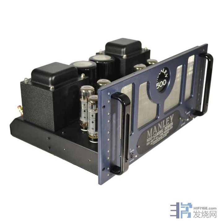

关于变压器,这是好声的秘诀之一,尤其是最近二、三年David Manley在输出变压器上又有突破,新的输出变压器的确比旧的还好(我自己的老Manley 350就已经换上新的输出变压器)。新的输出变压器有什么好?据David Manley说一般输出变压器都是由内而外分别绕在一边的铁心上,这样会形成二边的差异。而Manley的绕法是采用双线圈并绕,二边会很精确。老实说,我没绕过输出变压器,因此并不真正了解其中差异。反正,我的350换上新变压器之后,声音的确变更好了。

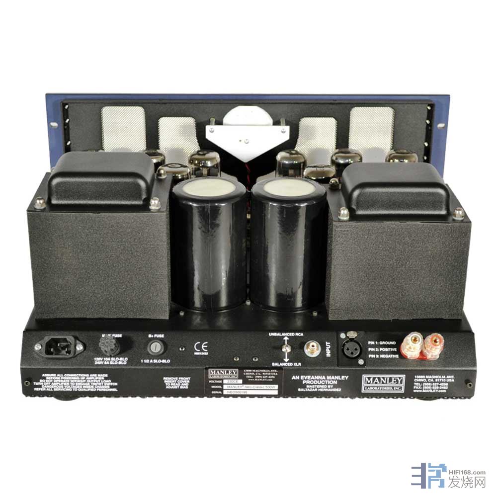

至于几乎没变的外观,我认为这是节省制造成本的考虑。您看看,我的Manley 350与新的Manley 500几乎就是面板改成金色而已,其他没有什么改变。甚至因为新的输出变压器体积比较高,旧机箱装不下,干脆就把顶盖开孔,让变压器冒出头来。关于造型不变,我没有非议。因为我认为声音好听、售价合理远比造型华丽还重要。
500 Monoblock应该就是这样的机器。每声道500瓦,到底要用几根功率管呢?不多,每声道10支KT90或6550就可以了。十支而已,那么是在真空管屏极加上高电压啰?没错,他们采用的是高电压、低电流的方式,一方面得到大功率输出,另一方面增长功率管的寿命。而在输入级方面,采用了常见的12AT7WA,驱动级则用了高电流的6414。从电源滤波电容的体积来看,500 Monoblock提供了很大的电容量,以提供瞬间大功率输出的要求。

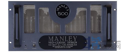

在面板上,我们可以看到一个电源开关,以及旁边的一个红色舌型开关。这个舌型开关做什么用途呢?往下扳时是Soft Start/ Warm Up,往上才是正常的输出。为什么要有这个装置呢?如果我们一下子就给屏极加上高压,恐怕会缩短管子的寿命,所以在开机时,先让屏极保持低压状态。当把开关放在Soft Start的状态时,会不会有声音?会!它仍然会唱歌,只是比较小声,而且听起来还不到好声的地步。
再来,我们还会看到面板正中央的三个调整钮,这三个调整钮就不是一般真空管后级会有的,因此可说是他家的卖点之一。先看上面那个调整钮,它写着「Read Bias」,这是给您用来将三用电表插入读取功率管偏压用的。如果偏压距离标准值太远,则可以自己动手以长塑料起子旋转真空管旁的可变电阻,以调整正确的偏压值。
第二个调整钮「Feedback」」,这是用来调整回授量的。回授也可以调整?是的,事实上它是跟着第三个调整钮「Slope」而调整的。先说这个Slope斜率有何作用?这是特别设计来搭配音箱的极高频衰减增强用的。请注意,所谓衰减极高频并不是把堂音除掉,而是要让音箱与放大机搭配起来时在高频段更平顺。这个斜率调整分「最大」、「标准」与「最小」三段,您把斜率放在那一段,就也要把回授同样放在那一段。这样才会让放大机仍然保有最适当的回授量。或许您会问到底要怎么用这二个调整钮才是正确的?我的经验是不同的空间与音箱就会有不同的调法,您不一定要将它们放在「标准」这一段。
最后,面板上还有一个三极/五极输出切换。当以五极管输出时,每声道连续输出功率达到500瓦。当以三极管输出时,每声道输出则是275瓦。不要以为275瓦不能听,事实上当您切换听时,会发现声音只小了一些而已。为什么?因为人耳要感觉声音的大小变成原来二倍时,扩大机功率的输出要有十倍才行。所以,在试听时我大部份时间都放在三极管输出位置上,这样就已经无坚不摧了。事实上,就是因为以三极管输出时,听小提琴令人觉得更美,所以我才会如此做。

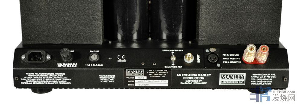

绕到500 Monoblock背板,您可以看到它还附有XLR平衡输入。看到XLR平衡输入,您不要以为线路板就是正半波、负半波各一组线路板。这样的平衡线路作法在晶体扩大机比较容易,对真空管而言就比较困难。为什么?平衡线路难就难在每组线路板都要绝对一样的输出,否则就无法达到平衡的好处。要晶体扩大机达到绝对平衡就已经不容易了,岂能奢求真空管能做到?如果这样做,500 Monoblock每声道将使用20支功率管,您说那会是一副什么景象?暖炉吗?

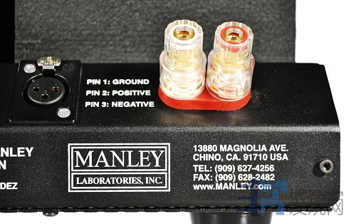

在一片赞美过后,我要提出一个一直困扰着我的问题,那就是500 Monoblock的音箱接端。包括350的音箱接端亦然,我一直觉得二个端子距离太近了,而且很难施力扭紧。每次我用粗大的音箱线以及粗大的Y型端子时,我都要用绝缘物将二个音箱端子隔开,以免音箱线不小心踢到松动产生短路。难道Manley就不能改用更大更牢固、可以轻易扭紧的音箱端子吗?像Mark Levinson的音箱端子就很好用啊。希望下回我再评Manley器材时,这个困扰已经获得改善。
