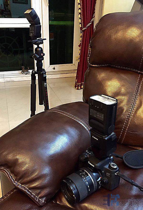

近距与中距,分别怎么布光,让我们也学习一下E版的另一项拿手本领

兄过奖了,和大家一起学习、进步。这就是我的器材,佳能760D+600闪光灯+430闪光灯做副闪。
摄影就是光的艺术,的确布光非常重要,而布光和音响的扬声器摆位非常接近,只不过扬声器换成两个闪光灯,人耳变成被摄物体。
我的布光基本就是三角形摆位,两个灯、主体各在三角形的顶点,然后不同光圈组合拍5、6张左右,所以,大家看到一张图片,我起码拍了5/6张才选出来。

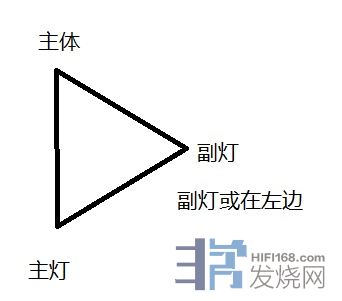

请教E版
您说的“我的布光基本就是三角形摆位,两个灯、主体各在三角形的顶点”
按三角形是不是主灯在相机上的,象图中那样摆设拍主体?谢谢!
