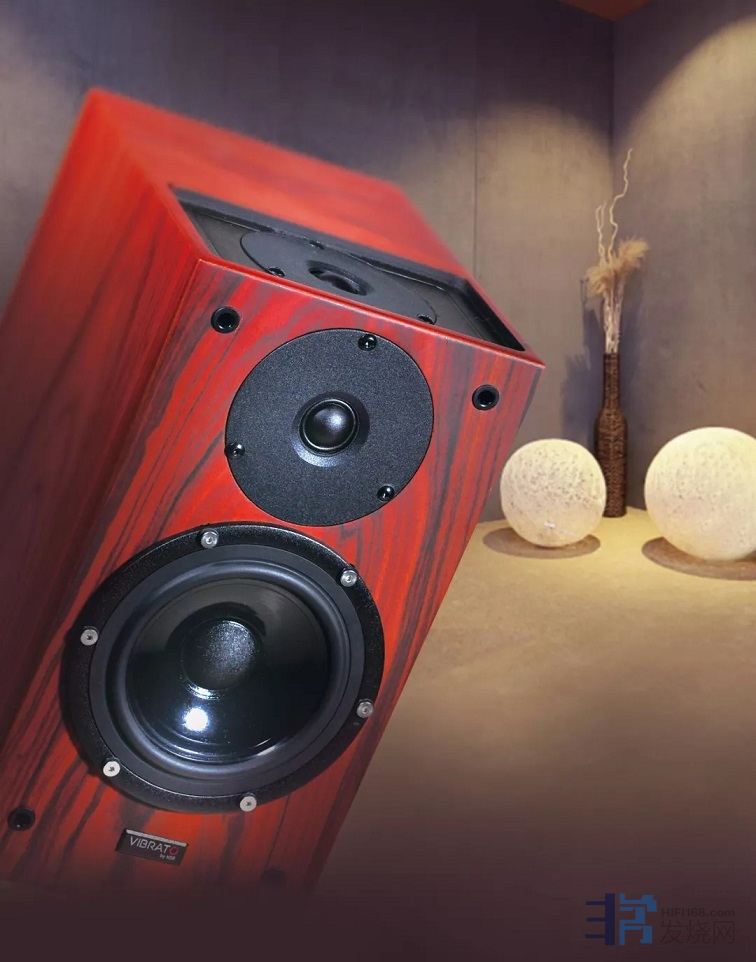

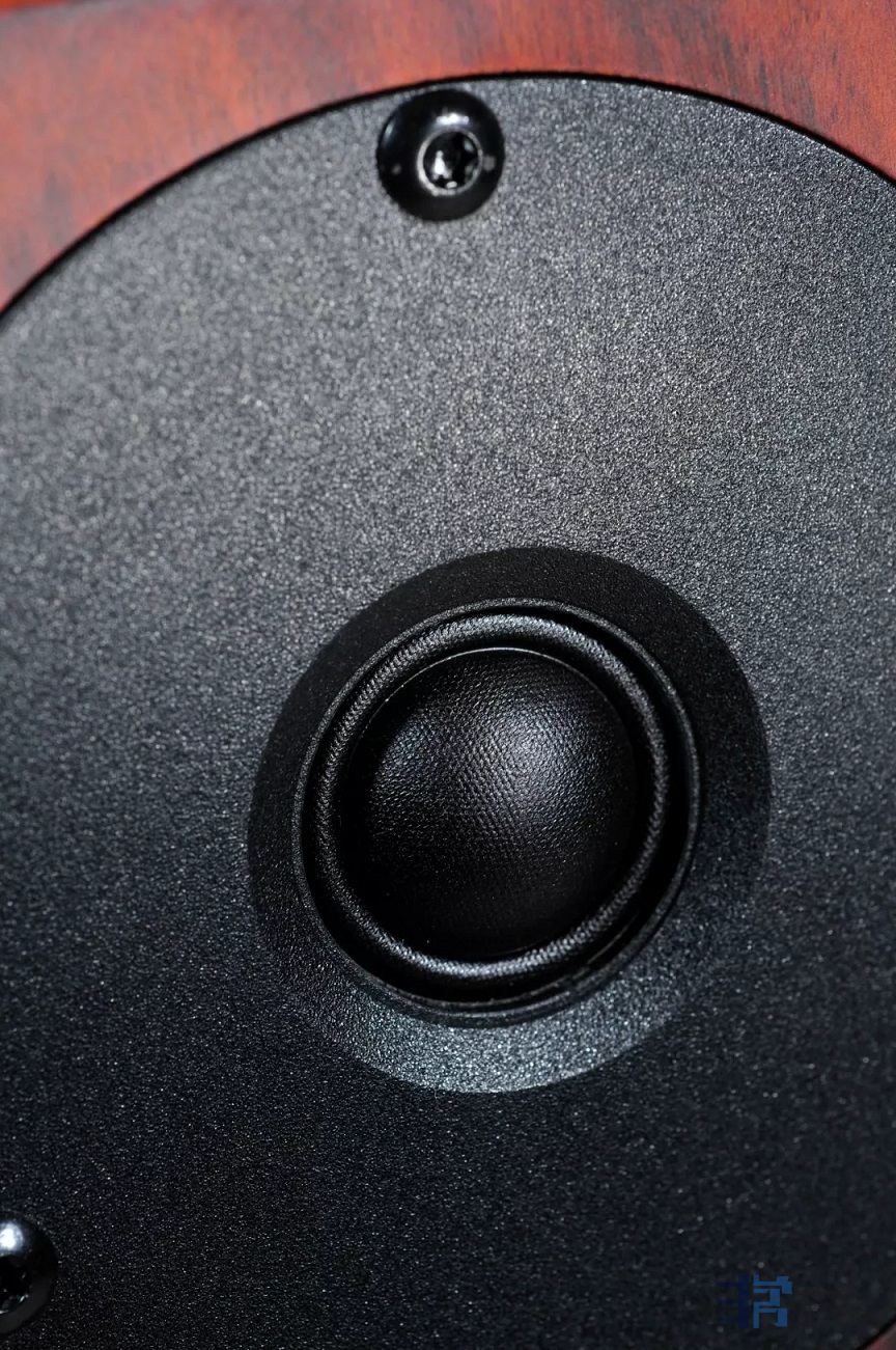

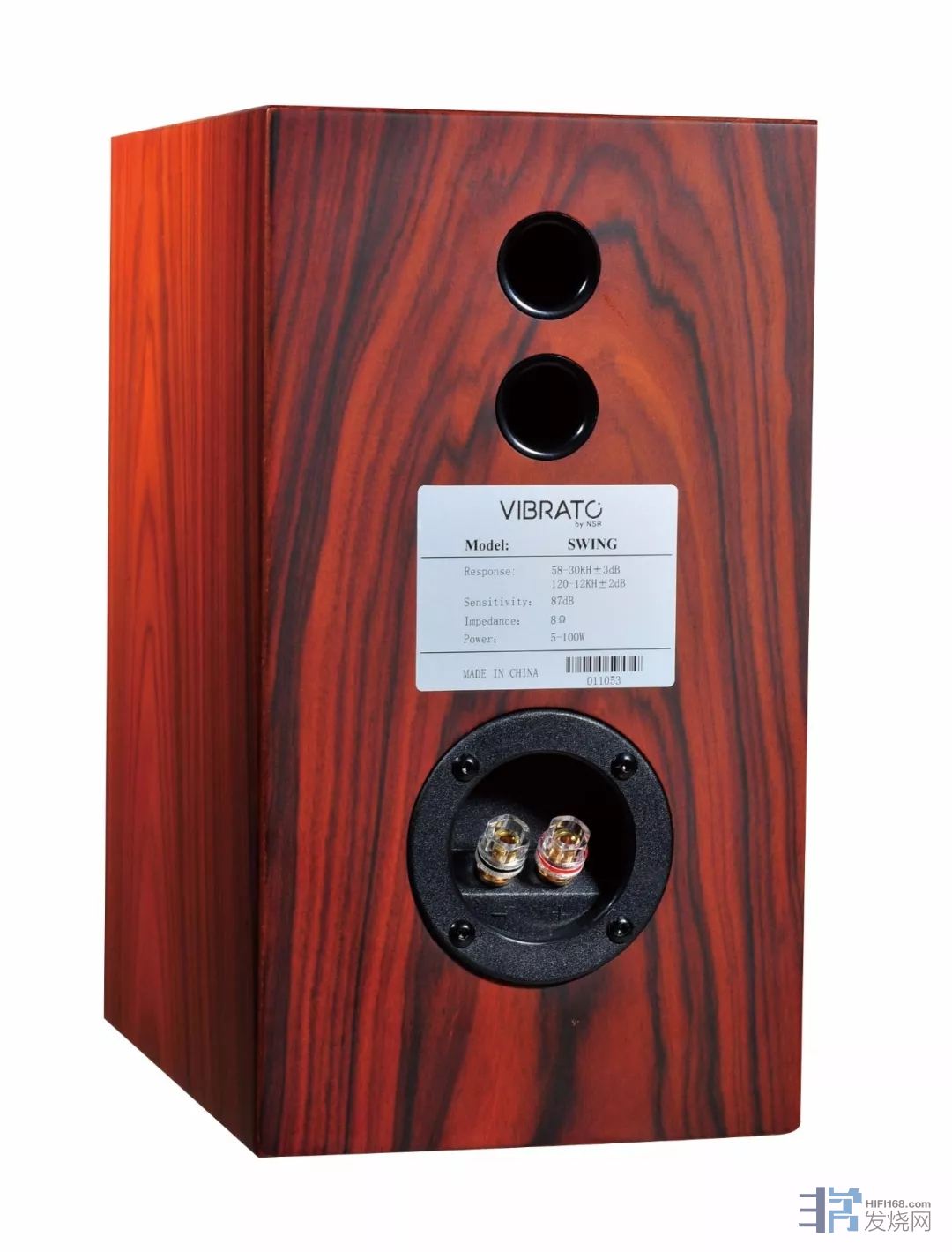

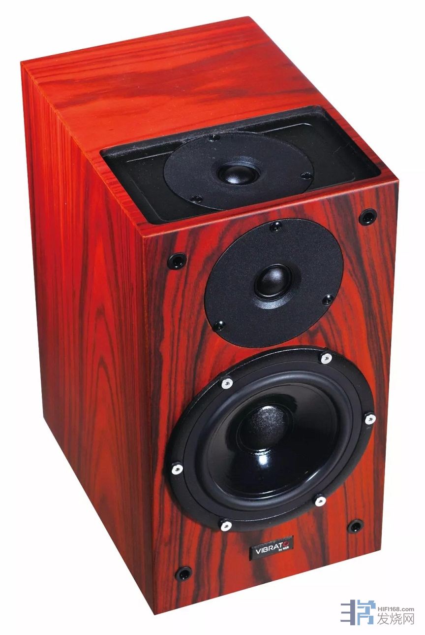

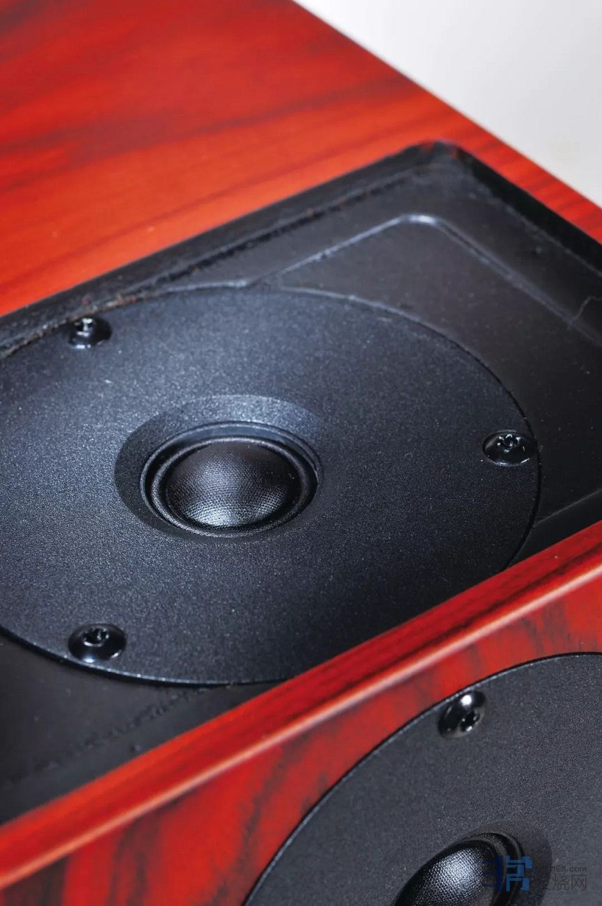

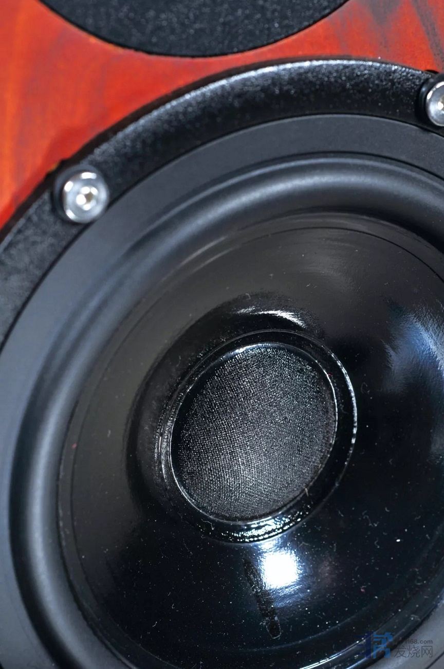

[p=null, 2, left]从正面看,SWING的前障板设计很常规,两只喇叭单元的结构没有新奇之处,但大家留意看顶板,就会发现那里还有一只高音喇叭单元,从而构成了两路三单元设计。采用了一只5吋中低音,两只0.5寸高音单元。SWING的高、低音单元都是直接大批量从挪威SEAS西雅士进口的定制版单元。定制品单元较市售品改良的部分,主要是音圈长度增加了5%,从而令最大可用线性冲程增加了5%。振膜的涂层阻尼材料更薄,也更集中于防尘帽附近,令中频段的瞬态反应更接近传统的号角,而又没有了号角的特定音染。所有的单元在测试配对前经过批量72小时老化,再苛选出适合的配对单元。同样的,分频器电子元件也经过精心配对,确保左右误差不超过0.5dB。顶板向上发声的高音单元,成为独有的超高泛音加强调节技术,而此处的防尘罩其实也起到调声的作用,在试听中尝试盖上和拿开的反复对比,能明确感受到区别。而箱体的背板上,可见采用了独特的双倒相调谐设计,此处同样区别于以往我们认知的两个口径和管长一致的倒相管,与开口截面积一致的单倒相孔性能一致的观点,SWING的两个倒相管虽然直径一致,长短却不同,因此是针对不同频率的低频倒相而设计的,目的当然是为了获得更全面的低频表现,设计之精妙由此可见一斑。而由于精确的分频器设计,也确保了SWING拥有低电相位失真(200-10kHz<±9度)的超卓性能。小巧的SWING当然拥有三款精致木皮和一款哑光黑外饰供选择,包括:玫瑰木、亮光桃木、亮光玫瑰木,和特别为音乐影院系统准备的哑光黑。[/p]

[p=null, 2, left]SWING设计原意是一对中近距离使用的书架箱,当在近距离或吸音不多较为硬调的环境使用时(例如音箱离聆听位置少于2米或一般家居),其实可盖上上置高音的防尘罩,以衰减高音的成分达到更好的平衡度。相反,如果距离较远或吸音厉害的环境,以及一些对超高能量有特殊喜好的音响迷而言,可拿开上置高音的防尘罩,从而增强高频扩散的能量,获得更鲜明活跃的音色和充裕的空气感。[/p]

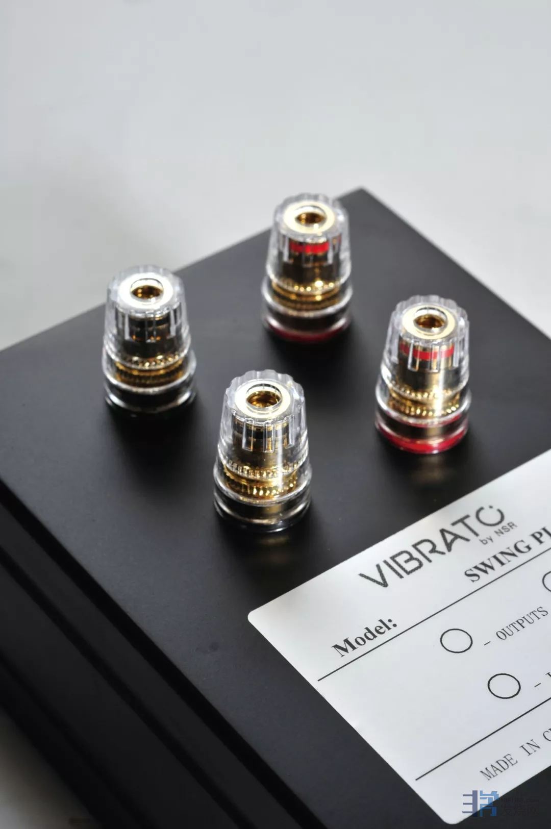

[p=null, 2, left]其实SWING的研发推出已经是两年前的事情了,但峰哥却一直认为未够完善,尚有改良提升的余地,于是一直拖至今才给了我一对回家试听。而顺带配套的是一对称为PLUS阻抗补偿器的盒子,加上这个盒子后,就成为加强版的SWING了。起初还以为是外置分频器呢?结果看清楚,不对啊,假如是外置分频的话,音箱势必需要两组接线柱的。但盒子上仅一进一出的端子、音箱上也仅一对接线柱。那么这个阻抗补偿器有什么作用呢?在连接上,阻抗补偿器是串接在功放和音箱之间的,也即需要两对喇叭线才能接上SWING音箱。阻抗补偿器有什么作用?原理上大概是为了令音箱的阻抗曲线更平滑吧,从而令功放发挥更佳的控制力。大家都知道技术规格上标示的阻抗是音箱的直流阻抗,而在被功放驱动工作时,随着音圈的升温,低音单元的阻抗变化幅度是非常大的,从而加重的功放的负担,而阻抗补偿器就是能起到稳定阻抗的作用。话又说回来了,采用输出变压器的胆机,由于输出阻抗恒定的关系,音箱阻抗变化的影响并不明显,这就是为什么常常会觉得小功率的胆机力量感一点不输大功率晶体管功放的原因。[/p]
[p=null, 2, left]接与不接阻抗补偿器的声音区别是非常明显的,在不接补偿器搭配中小功率晶体管功放的时候,SWING应付爆棚乐段的时候稍嫌不够从容,而搭配胆机则没有此问题。当接上补偿器后,第一反应是音量稍小了一点,但声音密度却提高了不少。当爆棚乐段来临的时候,力量感和控制力也同样得到一定程度的改善,即使以这么小的音箱重播交响乐,也是完全令人意想不到的精彩。而开大音量时,也显得更稳定从容了其提升的效果,比换上更高级的喇叭线更为显著。[/p]

看看高音振膜和中低音振盆,定制单元是SEAS的低端系列,成本应不太高。
