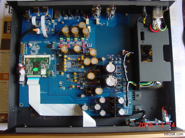

本人是一位业余爱好者,仅属于数播知识入门级,且又是电脑盲。但平时也喜好动动手,对新生事物爱探其究竟。R8s保持欧博一贯特有的外观,加上香槟金色,给人的感觉是大气、高贵、精致。香槟金R8s拿上手顿感沉甸甸,一称竟达13Kg.难怪竟要168元快递费。168(要侬发)权当图个吉利吧。如此体量再加上特制的橡胶地脚,给人极其稳重的感觉,这样设计能减少震动给机器带来的影响。顶盖的10只方孔保证机器哪怕长期在酷暑下工作也不会过热。打开顶盖,进入眼帘的一切(见附图),完完全全体现了欧博人的发烧理念:右面二只R型电源变压器分别给数字、模拟电路供电。(在我心仪的三家旗舰数播中,唯独欧博是双变压器)本来R型变压器对外干扰就低,再加以屏蔽隔离,噪声基本隔绝。紧挨着是为数字、模拟供电的线性电源。滤波电容选用了日本nichicon顶级发烧音频电容(我们知道音响器材要有好声音,电源很重要)。中间是选用AKM公司AK4990芯片的DAC模块。左面是CPU模块,值得一提的是R8s采用了二颗美国Crystek极品级晶振。它是CPU正常、低噪工作的可靠保证。上方是数字、模拟输入/输出口。音频RCA采用德国WBT优质品,平衡输出端子采用瑞士Neutrik发烧级产品。欧博的设计工程师考虑的很周到:模拟音频有RCA/平衡输出口,数字有外接CD/DVD-ROM口、有2.5/3.5英寸移动盘接口、网络接口、有光纤接口、有5V电源接口、有数字音频同轴输入/输出接口。目前市面上需要的接口R8s都全了,应有尽有。重要的是R8s不仅是一台高档数码播放一体机,同时也是一台数码转盘,亦可成为独立的DAC解码器。它带给了发烧友可多种器材搭配,增加了换用不同器材带来的乐趣。接上网线,还能接收国内外音乐电台。海量资源,数不胜数。

在本人心仪的三家旗舰数播中(暂不考虑声音),R8s售价居中,外设接口最多,操控方式最多,用料不差。采用模块式结构,方便烧友今后升级(在去年10月份已付诸实施)。而且功能齐全、一机多用。因此本人认为R8s性价比最高。

声音带有主观性,我认为好声音,未必您就认可。您认可的,我也不一定同意。是仁者见仁,智者见智。在三家旗舰数播中由于声音取向不一样,因而各有千秋。谈不上谁比谁好,本人是木耳,又缺乏乐理知识。再加上家中使用的DIY土炮系统,更不敢妄加评论。但俗话说:不怕不识货,就怕货比货。在进R8s 前半年由于老CD机抛锚,在2014年上海音展上,以音展价购了台加拿大(国内OEM)的分体CD。价格是R8s的1.8倍。群里有位大学教授网友抓了些音源文件给大家共享,正巧我有相同几张CD。因此CD机与R8s通过自制的E88CC前级+胆后级土炮系统反复进行了比较,说心里话,R8s除了音场深度及声音平面化点(也许数播的通病吧)。其它并不输CD机。R8s的DAC独立解码还略胜CD解码。至今我还后悔分体CD买早了,有R8s足矣!特别去年10月,对R8s的DAC升级,用最新顶级AK4495S替换了已经表现相当出色的AK4490。许多烧友发文大加点赞,它对我们这些低端后级器材,提升效果极其明显。具体感觉:低频量感增加,中、高频解析力显著提升。空间感、离箱感加大。因为已有分体CD,加上客厅器材过多,只有放弃了R8s的伴侣X1。实为遗憾。特别要提一点,音响器材初次发声,必定需要煲机,切莫初谛声,就武断好坏。R8s也不例外,连续+断续近一个月通电煲机,才真实反映出欧博声音。尤其去年10月欧博刘总给R8s的拥趸们带来福利,低价给DAC换上AK4495s芯片。开机的确给人带来惊喜,甚至可以用“吓一跳”来形容。但仔细听,却感到“火气”偏大,不耐听,连煲一个星期,,声音越来越好,越来越耐听,越来越流畅。升级版R8s的表现,许多网友都表达了自己的感受,归根结底一句话:值!另外,我们音源文件大多数是来自网上,这些文件良莠不齐,有时我们会碰到高码率的声音怎么会比低码率差的疑惑?16/44.1KHZ的声音反而充实,圆润、耐听。这种低劣的文件极易造成播放器死机,碰到这种情况,首先应检查文件和它的载体。而不要轻易下结论,断定播放器存在故障。R8s使用一年中,出现死机,啸叫声等故障,都是文件不良,或人体静电感应造成。R8s的质量是信得过的,它没有辱没欧博数码旗舰的光荣称号。
