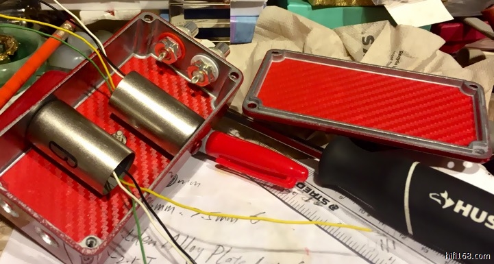

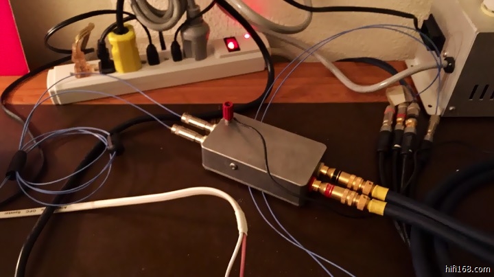

很久、很久,很久以前,俺也是天龙党!
用过不下四只DL-304,一句话经济实惠!0.18mV输出,不算高。用的就是320牛,虽然后来退党了,牛倒是玩了不少!现在配zyx头的升压变压器是下图这个(粗制滥造啊!莫怪):
(150.40 K)
2015/12/19 12:26:47
最近有个好朋友想要拿走试试的,“土牛”怎么拿得出手嘛?换个壳再寄给他吧!配0.125mV的高度风70周年,小牛30dB的增益,应该也是够了的:
(211.30 K)
2015/12/19 12:26:47
*事先声明不是广告推销啊!只是Show Off。哈!
超强悍制箱 最后编辑于 2015-12-19 12:37:32
I'm watching you forever till die.
