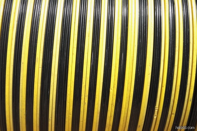

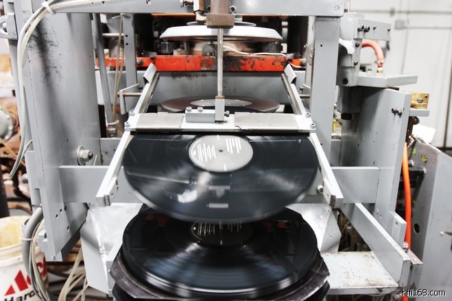

聚氯乙烯原材料颗粒被填入如图所示的压制机内,颗粒在高温下融化后进行压模压制,最后在圆形钢模中冷却定型。QRP的六台压制机每天可以生产约6,000张唱片。
用隔板隔开刚压制好的唱片

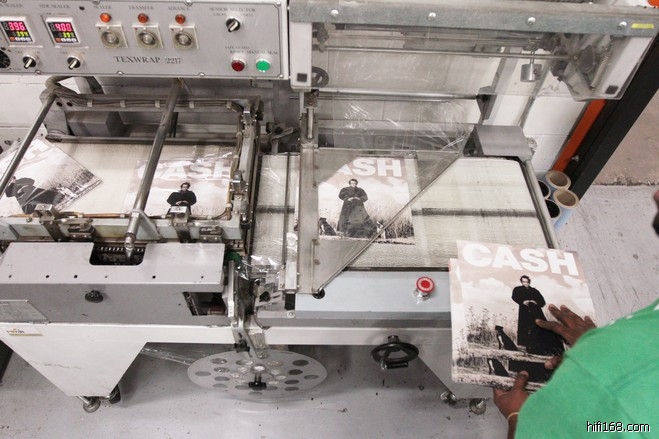

压制机操作员乔丹(Rob Jordan)将唱片放上收缩膜包装传送带。
另一名工人希尔(Josh Hill)将唱片放上收缩膜包装传送带。
包装工人坦纳(Tina Tanner)在把唱片放入包装袋前进行质检。QRP称其不合格率为2%。
