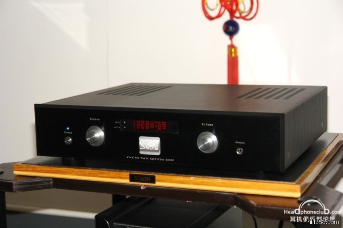

SoulNote新推出的这个SA300放大器和我以前推荐过的CD机SC300完全是配套设计的,外形、材质、颜色、尺寸非常协调,构成一个“西装”。这个放大器的具体参数可以看上海安润店的商品介绍,简单说这是一个运用D类放大技术的、内置优质解码的Hi-Fi放大器,8欧姆时输出功率为50瓦,4欧姆时输出100瓦。带独立设计的耳放线路,所以前面板的耳机输出口素质也不错。其中USB解码部分用了成熟的XMOS芯片,所以最高支持到32/384K的规格。同轴和光纤则支持到32/192K。

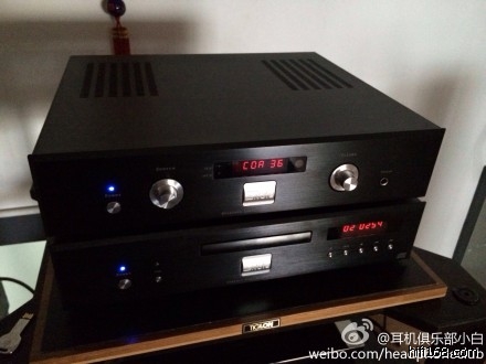

下图为SoulNote的SC300搭配SA300一套西装,可以看到外观非常协调。两机的外壳都是铝合金的,表面的拉丝工艺很细腻。

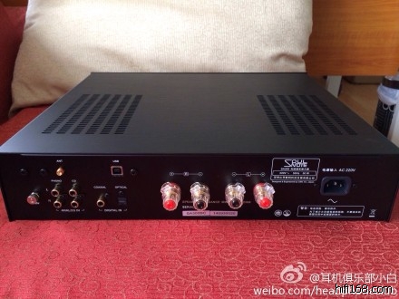

下图是机器的背面,可以看到有2对RCA模拟输入(其中一对是唱头输入)、光纤、同轴和USB数字输入、一个蓝牙无线天线口(包装内附带了一根天线)。

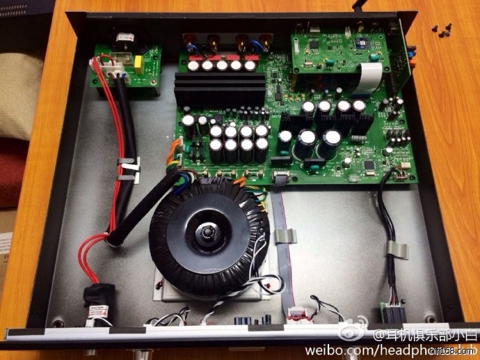

下面是SA300的整机内部图。大型环牛是为了SA300而特别定制的。咖啡色的Elna电容是Soul Note工程师最喜欢用的,机内大大小小分布了不少。靠近背面的地方叠加的线路板是负责USB输入和蓝牙输入的,边上竖直的一块是唱头放大板。
