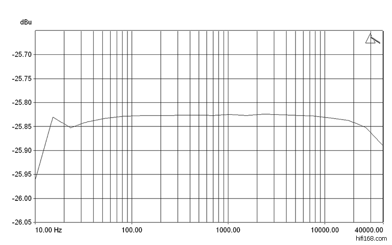

频响曲线图:

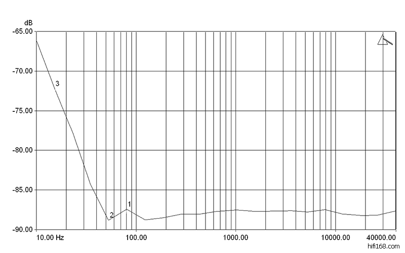

频响失真图:

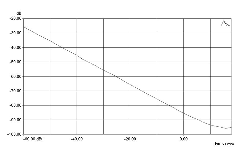

频响输出放大图:

上面的 测试图是一个211单端输出牛,功率50W以上,阻抗8k
通过音频分析仪实测频宽(裸测):10h-40khz (+ - 0.1db)
THD失真为:-88dbu,大概0.003%,从40khz保持到50hz才开始变化
非常完美的一个参数,欣喜!

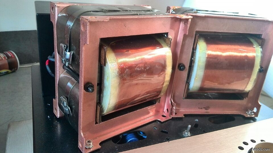

上个实物:
