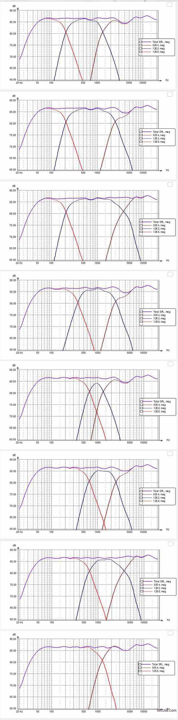

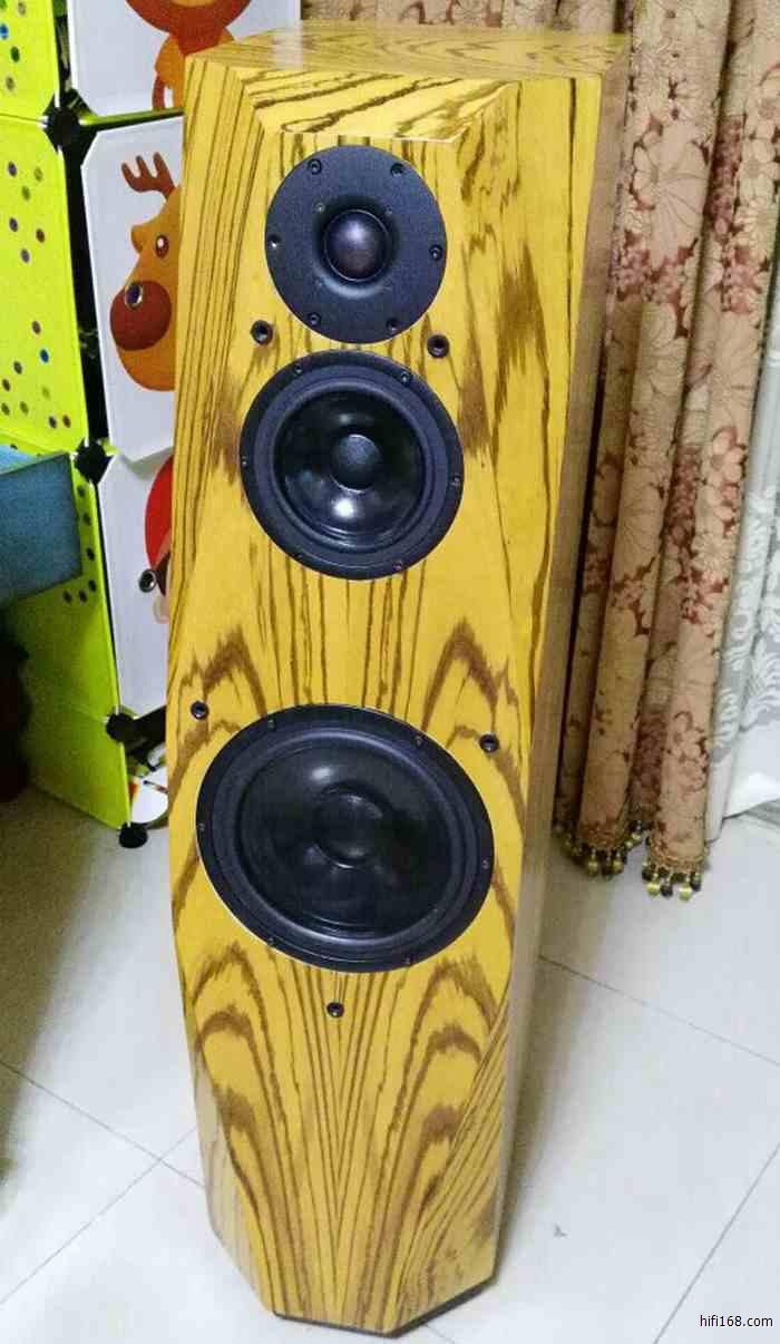

前段时间做了对用作电分演示的箱子,由于比较好玩所以就给大家介绍一下。箱子本身没什么太特别的,但所选取的单元可用频带非常宽,可以在多种不同分频点状态下均能工作。
单元均是西雅士的,高音E0054、中音H1262、低音H1288。
高音E0054是一个35mm芯的大球顶高音,在极限状态下下限可到1000hz;
中音H1262是一个5.5寸纸盘纯中音,官方频宽在100-4000hz之间;
低音H1288是一个8寸纸盘,官方上限可以到3000hz,考虑到离轴相应,用到2000hz差不多了。
在这套单元下,可以允许你在不超出单元的线性工作范围内,尝试多种分频方案的声音,简单的说就是一对箱子可以调出多种风格的声音,譬如可以尝试下面的组合:
1、固定中低分频点,改变高中分频点来观察声音的变化:200hz/1300hz——200hz/2500hz——200hz/3800hz
2、固定高中分频点,改变中低分频点来观察声音的变化:200hz/2500hz——380hz/2500hz——680hz/2500hz
3、上、下两个分频点同时同一方向移动来观察声音的变化:200hz/1300hz——380hz/2500hz——680hz/3800hz
4、中音单元负责的带宽由宽到窄改变来观察声音的变化:200hz/3800hz——380hz/2500hz——680hz/1300hz
5、不用中音,直接做两分频:分频点1350hz

其实这些测试模拟的调试手段是做箱子的最基础的同时也是必不可少的环节,且贯穿整个箱子的制作调试过程!箱体的体积和形状的模拟是让箱子树立一个正确的设计方向,频响和阻抗的测量是为分频设计提供数据支持,单元装上音箱后,频响和阻抗都是连续变化的,过往利用单个阻抗值的数学计算公式早已不适用了,因为分频是要计算一个频带范围的频响,而不是一个点!任何一个箱子的调试都必须要经过长时间用各种各样的音乐类型来聆听的,当综合了各种音乐的表现而对箱子或分频作出调整时,并不是盲目去调整某个或某几个元件去试值,当一个元件变化时,分频点和相位都可能变化了,牵制着上下单元的频响和相位的变化,这时就必须利用精确的模拟手段去完成这个调整,对分频的调整作整体规划,以保证所有的调整不超出单元得可承受范围,也就是上面1楼的调试过程了,这样音箱的声音与参数高度结合,才能做出高完成度的箱子出来!

木皮好看。
