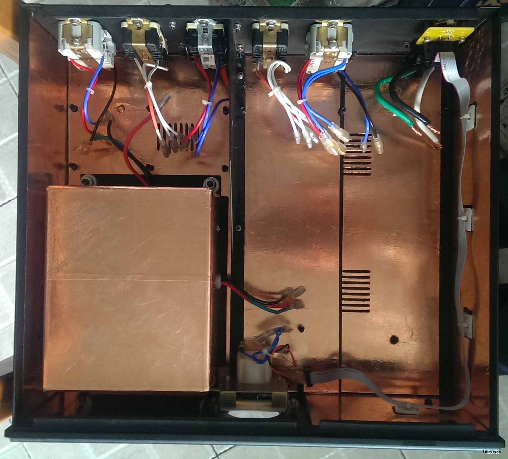

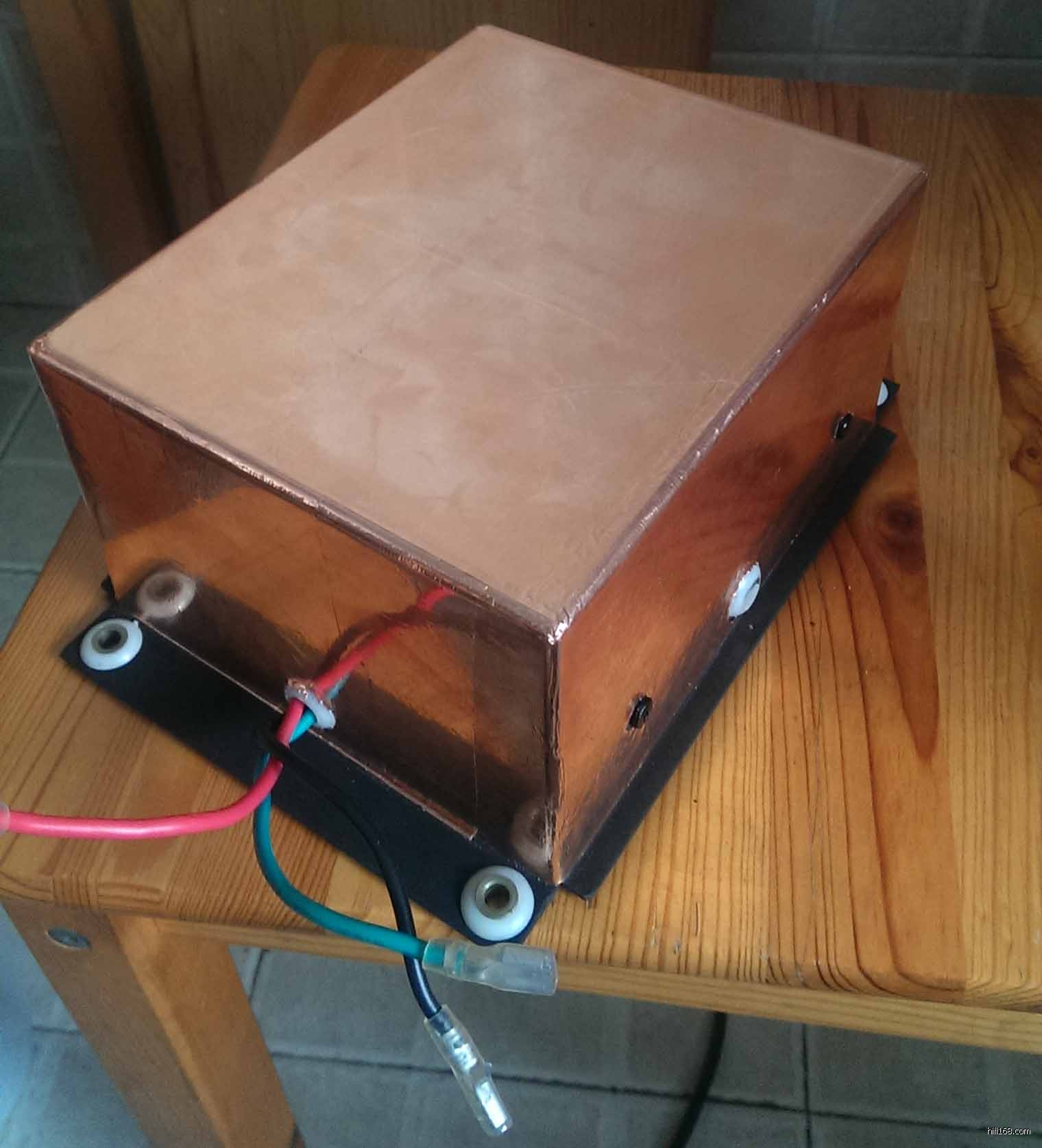

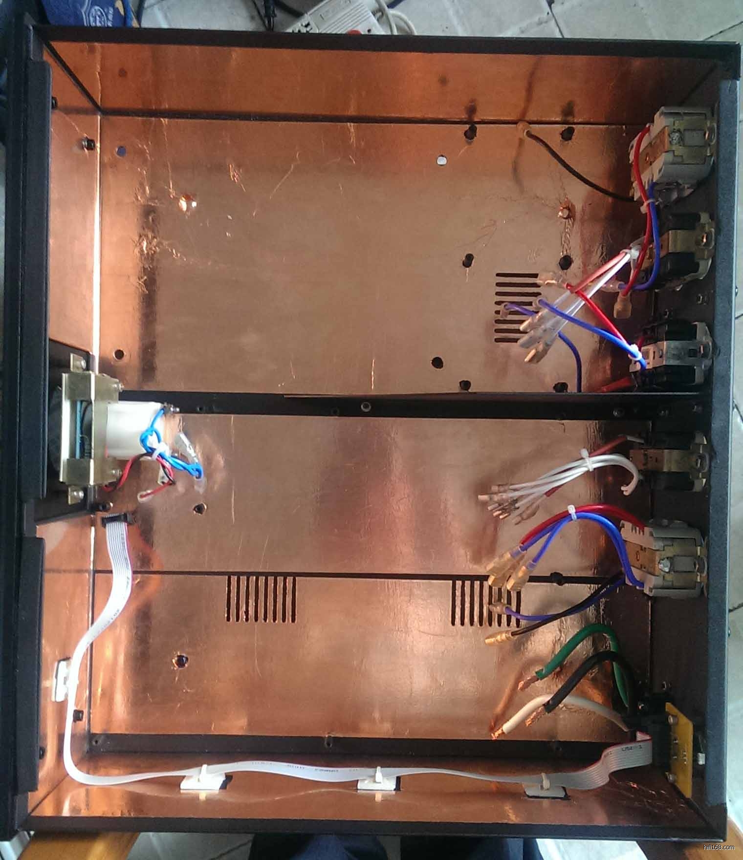

五、帖铜箔
看了香港避震梁为D15S加屏蔽的帖子(
http://bbs.hifi168.com/showtopic-209550-1.aspx
),心里很痒,就想为我的D15再做帖膜处理了。梁的黄金膜非我这样的屌丝所能承受,就在淘宝上找了铜箔。包电容我用的0.03mm厚的不带胶铜箔。
http://detail.tmall.com/item.htm?spm=a1z0k.6846101.1130973605.d4915205.iPDEa4&id=13466051511&_u=3dkan5d9fb
包机壳内部我用的0.065mm的带胶铜箔。
http://item.taobao.com/item.htm?spm=a1z0k.6846101.1130973605.d4915205.iPDEa4&id=35596469152&_u=3dkan5016f
有兴趣的朋友,可以接图上的方法,自己帖了玩玩。
底部帖后图:

牛帖后图:
(460.38 K)
2014/5/3 20:57:13
牛装上后的整体图:
(598.29 K)
2014/5/3 20:57:13
