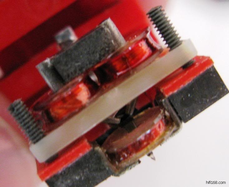

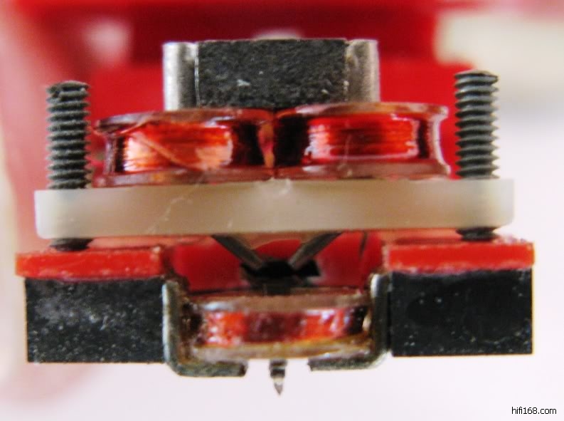

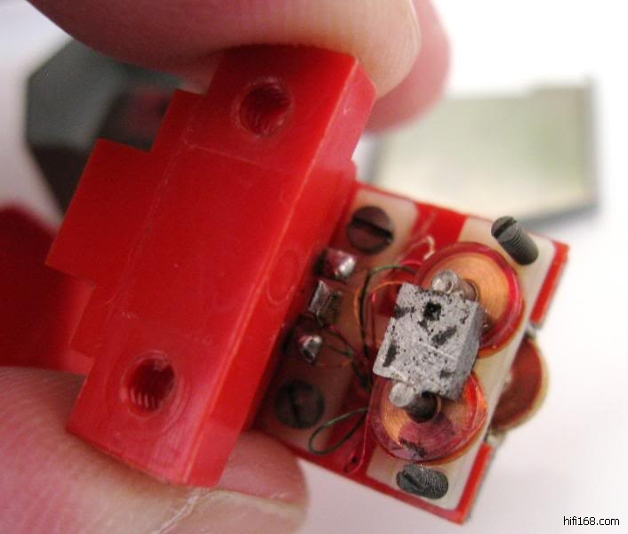

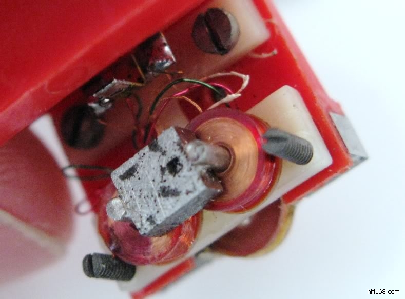

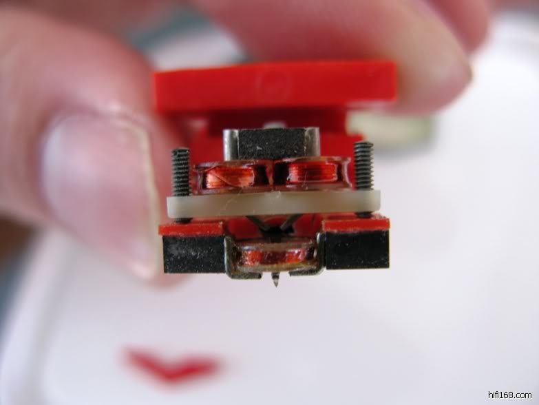

这个应该是动铁头,即MI的。借用鬼佬的拆解图:
喜欢音响和音乐而不发烧。

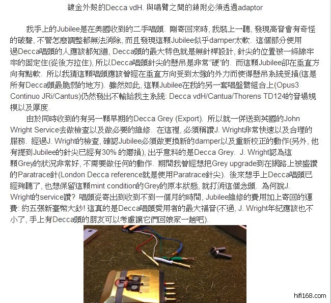

个人建议如果只是针尖没了就直接老彭,连带调整费用不会很高,如果寄回原厂估计那费用再添点也就重新买一个了
先谢谢无难兄!我想,最忠实还原该唱头的首选,应该还是原厂恢复吧。请看一下台湾一位大烧“聲音的無上幻覺”的博客(或个人网页,需翻墙):http://tgb.newcloudproxy.biz/browse.php?u=123951bdd046d1c7817Oi8vaWxsdXNpb25vZnNvdW5kLmJsb2dzcG90LmpwLzIwMTIvMDgvZGVjY2EtanViaWxlZS5odG1s&b=5
