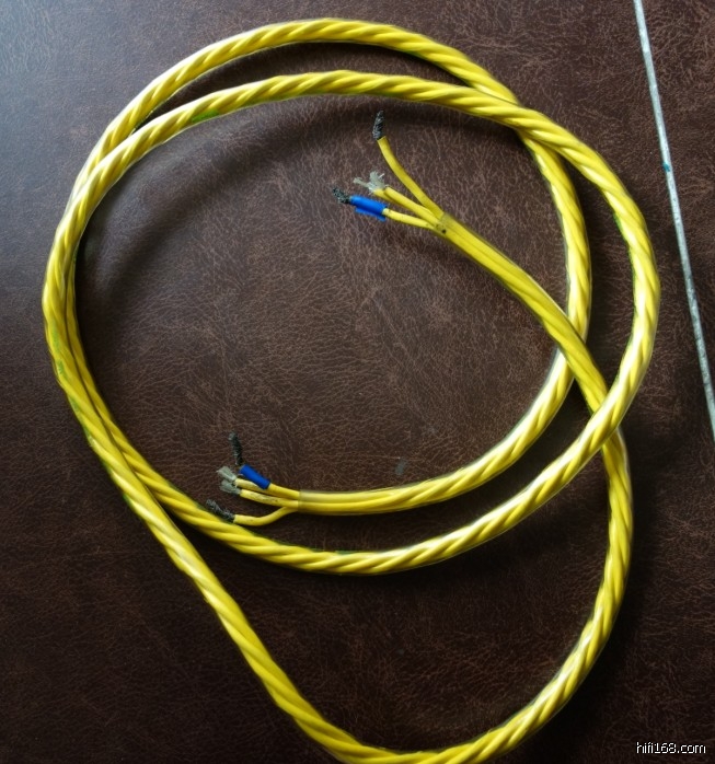

从音响发烧站接了根别人二手的君子REGA喇叭线,上家也是接的二手,当时他接手价是2000元。线是君子的喇叭线,四芯的,两根铜色线芯,两根白色线芯,经三用表测试,两根白色线芯是非金属的,测不出来,经询问上家,他说他自己也没用过这两根白色的线芯。这线也不像是双线分音的喇叭线呀,因为非金属的线自己以前没有接触过。我想弄明白一下,顺便增长一下知识,所以请高人指点。

白色线芯的作用是防止拉伤铜线的吧?我猜的。

这线如何高端?
2千买入的脑子进水了吧?有些线为了编织隔离有采用非导体线芯的。

看此线也不是什么高档货,像君子这些不是做线材的厂家还是少碰。

这两根是用于填充的,因为两股绞合线用这种方式加护套线身会不圆,加两股填充线后加护套就圆了
我自己在工厂加工的线如果是2股,会再加两股稍细的填充线,一般用空心或实心塑料做填充线,或者把护套加厚挤压填充,线身就会比较圆了.
这个线加了纤维,估计还有个作用是防止填充线收缩目的

比如这种6芯线绞合在一起需要加一根空心塑料管填充芯,成为7芯,线缆绞合的时候结构才比较稳定,线芯不会绞乱了
空心管和非金属的线都起到填充作用

隔离减震作用
