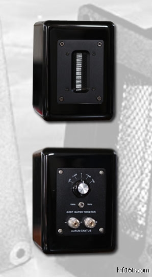

G2ST
是一款性能卓越、表现力极佳的超高音扬声器。它的面世彰显了金琅在该领域持续的创新精神和雄厚的技术势力,也从而使该产品成为当下唯一一款具有十种输出功能的铝带超高音扬声器。
G2ST
的设计匠心独具,其分频器设计非常精密。该分频器带有
10kHz
16kHz
以及十种灵敏度输出。在
10kHz
条件下,供选择的输出分别是
89dB
90.5dB
92dB
93.5dB
和
95dB
。在
16kHz
条件下,供选择的输出分别是
91dB
92.5dB
94dB
95.5dB
和
97dB
。通常,建议将
G2ST
的分频点设置在
16kHz
,然后再根据所匹配音箱的灵敏度确定其最佳输出状态。
G2ST
能与输出在
86-96dB
之间的任何一款音箱完美匹配,其操作使用也非常简单。首先将其置于所匹配音箱的顶部,并用高品质的线材将其并联到音箱的接线端子上,然后通过调整后板上的纽子开关和波段开关就能轻松确定最佳分频点和最佳输出,使其与所匹配的音箱融为一体。
G2ST
规格参数:
频率范围
(两种选择):
10kHz-40kHz, 16kHz-40kHz.
分频器频率:
10kHz/16kHz
(通过开关转换)
灵敏度:
分频点
10kHz
0=92dB
(增益
+/-3dB
分频点
16kHz
0=94dB
(增益
+/-3dB
阻抗:分频点
10kHz
0=14 ohm
(最小)
分频点
16kHz
0=31 ohm
(最小)
额定功率:
120W
分频器元件:德国
M-Cap
电容,
OFC
电感和军工标准的金属氧化膜电阻。
内部连接线:特氟龙绝缘
OCC
线材。
箱体材料:
MDF
修饰:钢琴漆
外形尺寸(
HWD
160mm
×114mm×183mm
净重:
2.3kg
只。
