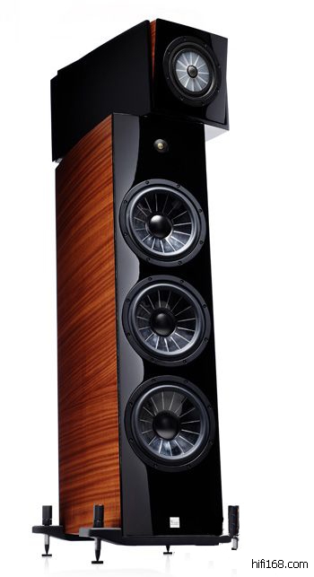

规格:叁音路五单体低音反射式设计。使用单体:9吋Spider振膜低音单体×3、「Music Center」同轴单体×1(1吋丝质软半球高音单体+7吋TPX平面振膜中音)、05吋Murata超高音×1。效率:91dB。额定阻抗:4欧姆,响应频率:22Hz - 100 kHz,建议

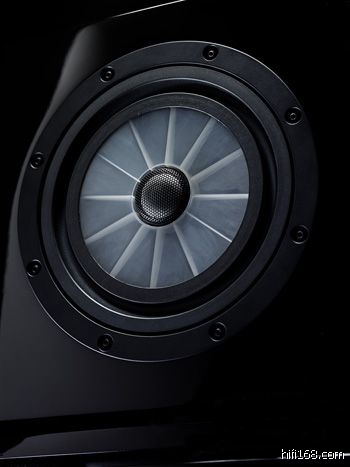

这只「Music Center」高∕中音平面同轴单体是 The Music的独到设计理念之一,单体的外部是7吋的中音振膜,正中央则是独立的1吋高音,为音圈各自独立的点音源式设计,最大好处就是把相位失真的问题减至最低。

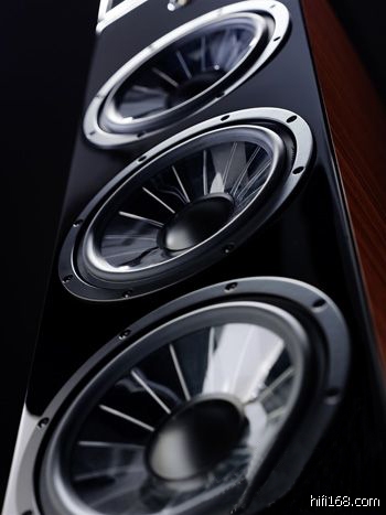

除了「Music Center」这只独特的单体外,低端的延伸要够好才不失旗舰本色,因此The Music也用上叁只同样采用Spike结构补强的9吋锥盆低音单体。

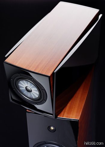

看到这个图有没有发现The Music是多么的与众不同,上方放置在独立箱体的「Music Center」高∕中音同轴单体的倾角与左右水平的投射角都可以简单的透过原厂设计的机械结构进行调整。

    首先是单体的部分,Vienna Acoustics特别为The Music设计了一只他们自认为是趋近于柏拉图式完美的「Music Center」高∕中音同轴单体,这只单体的外部是7吋的中音振膜,正中央则是独立的1吋高音,为音圈各自独立的点音源式设计。大家都知道点音源设计的最大好处就是把相位失真的问题减至最低,但是这只单体最特别的地方并不只如此,而是中音振膜居然采平面式的设计。其实平面的单体振膜早期Linn与KEF都曾经用过,只不过当时都是用在低频段,The Music则是用在中频,更精确的说是用在中低频到中高频之间。根据原厂的资料显示,这颗单体的特性达到七个八度音程,远超过一般单体负责的频宽范围。
    七个八度音程到底是多少?假设这颗单体负责的频段从100Hz算起,跟下一个八度音刚好差一倍,那么最高频段就是100Hz的六次向上等比级数,也就是6400Hz,根据原厂公布的规格加上高音单体的数值,「Music Center」同轴单体负责的频段为100Hz到20kHz,这差不多也是一对书架式喇叭能够负责的频率。而这只平面振膜能有如此特性,关键在材质,Vienna Acoustics认为全平面的中音振膜是最理想的设计,可以得到最好的音像凝聚与最正确的声音,至于为何少有厂商采用此作法?原因出在振膜的强度,往往强度够了振膜却太重,速度反应不够快速。「Music Center」单体振膜则是用上了独家TPX叁层结构材质(特别加入了玻璃纤维混合)製作并配合独创的Spike结构补强,又轻又坚固,另外原厂也表示平面振膜也可以避免一般锥盆振膜易产生如号角般的瓮声。

    除了这颗独特的单体外,高低两端的延伸要够好才不失旗舰本色,因此The Music也用上了一只0.5吋的超高音与另外叁只同样采用Spike结构补强的9吋锥盆低音单体。超高音单体选择的是日本Murata公司的製品,频率响应可达100kHz。至于叁只18Hz到100Hz(规格表标明最低22Hz)低音单体与「Music Center」同轴单体都是交由德国Eton公司製作。这两只单体跟一般Eton客製化的产品不太一样,振膜的设计与製作都是在Vienna Acoustics自己的厂内完成,随后才交给Eton进行其余的製作。

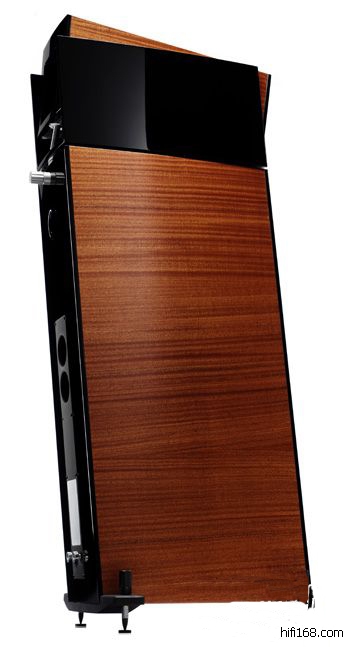

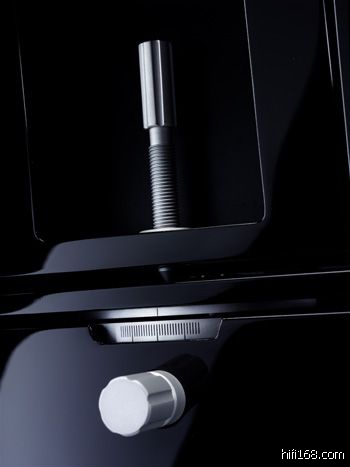

    单体与众不同还不够特别,The Music另一个特点就是分离式的箱体,高∕中音同轴单体设置在上半部的独立箱体,其余的皆在下半部箱体,此外上端箱体还设计了独家的叁点支撑结构,可进行水平位置的与垂直仰角的调整。聆听者在任何的空间中都可藉由这个功能的调整得到最佳的聆听甜蜜点(Sweet Spot),也是大家通称的皇帝位,这功能也就是我先前提到的秘密武器。以当天不甚完美的聆听环境,正好可以测试这项设计的成效。经过实际的操作调整,在半开放式的空间中,因为我聆听的位置刚好与喇叭成正叁角形的状态,不过喇叭本身并未Toe In,在经过水平向内调整后获得更凝聚的音像与更精确的定位。另外由于沙发位置较低,所以音像听起来是偏高的。不过这问题在当我将上方同轴单体投射的倾角加大后也获得了有效的解决。这两种调整确实有用,能适度的克服聆听环境的缺点,不过如果能在密闭的聆听环境中配合使用,相信会更好。
