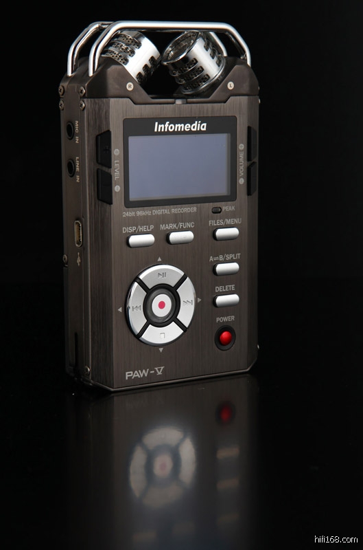

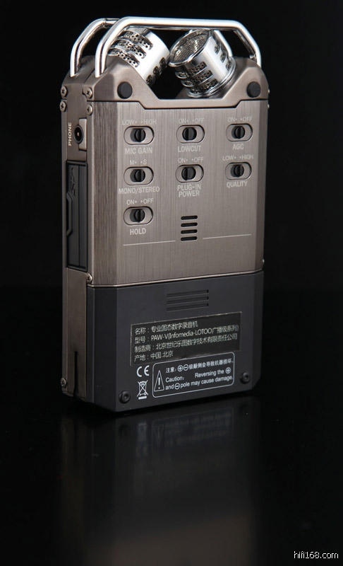

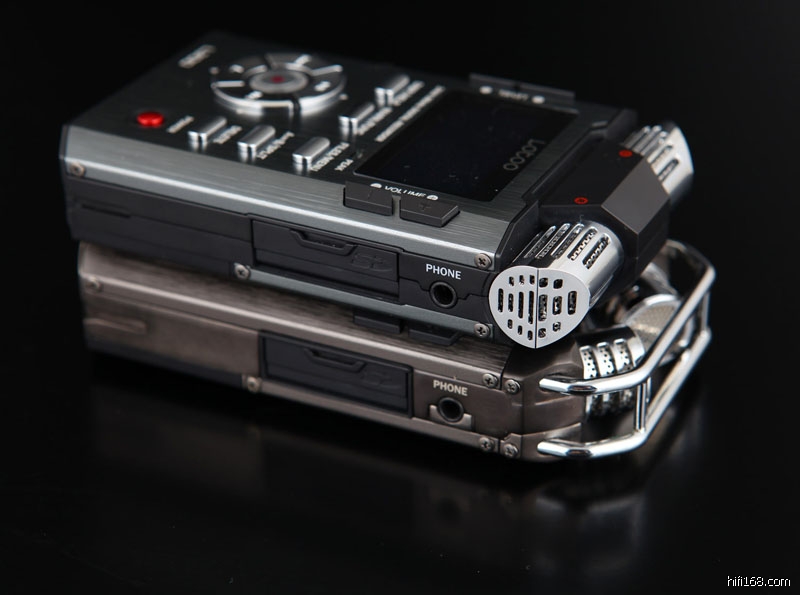

说实话,当笔者刚刚拿到PAW-V的时候,还是有些小激动。由于采用了全金属框架和外壳,令只有烟盒般大小的PAW-V竟然重达195g,在装上两节AA电池后,拿在手里更是显得沉甸甸的,这无疑非常符合发烧友的心理需求,毕竟只有用料厚重扎实的机器才能有如此质感。此外,该机的机壳连接处也是严丝合缝,加工精度非常高,虽说裸露在外面的紧固螺丝从审美上来说见仁见智,但笔者却觉得无形中增添了一份工业感,再搭配棕灰色的拉丝外观处理,让这款机器无处不透露出一股专业设备的硬朗风格和阳刚之气,这也令笔者不禁想到了一个词——“小钢炮”。

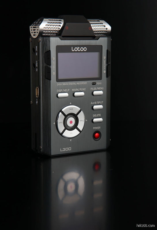

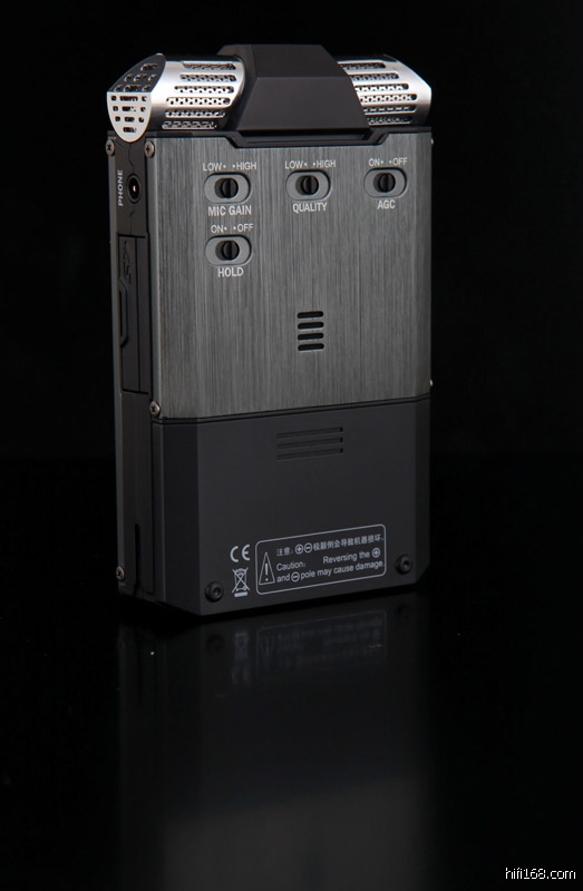

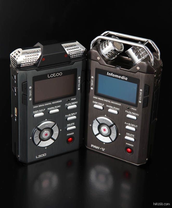

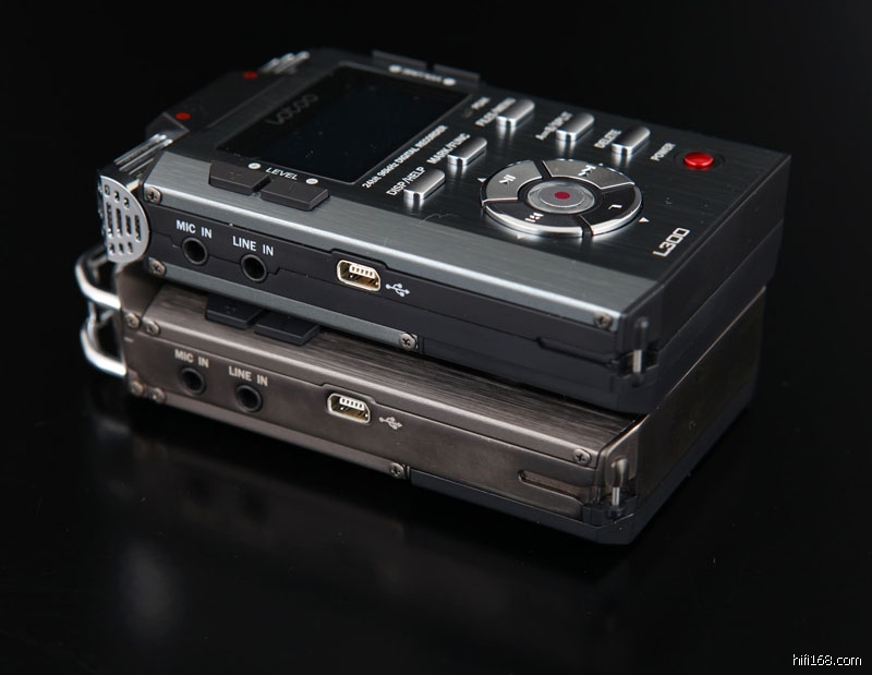

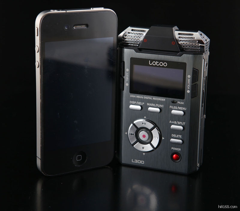

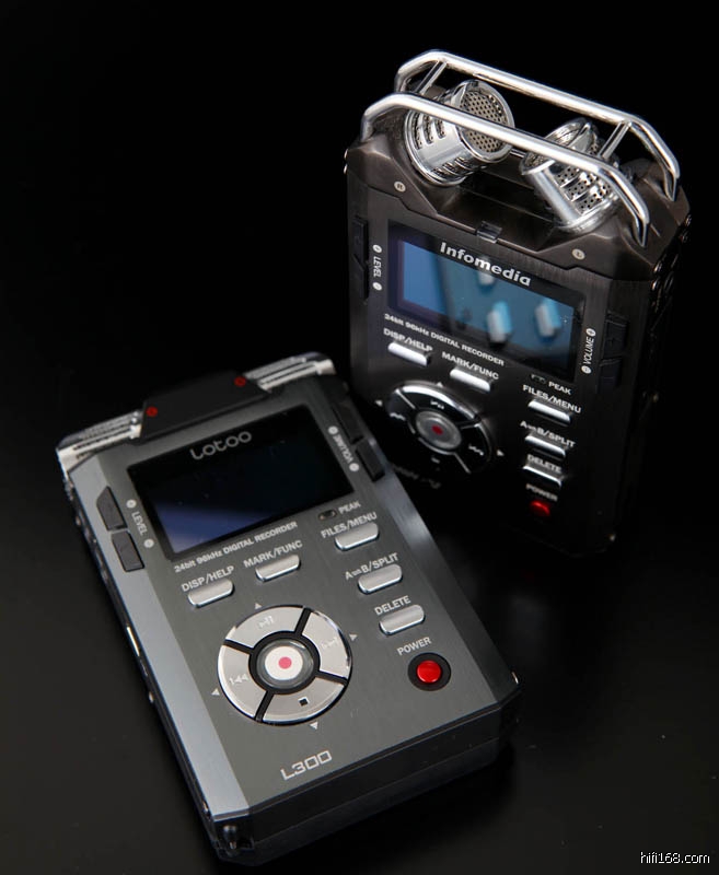

对比最近拿到手的L300,首先该机在重量上与PAW-V有较大差别,官方资料显示裸重为95g。虽然重量轻了不少,但对于便携的需求而言倒是更合适。再加上它的体积小巧,因此随便装在口袋里面简直是毫无压力。尽管L300的框架不是金属材质,但外壳依然沿用了金属材质,拉丝效果也很漂亮。虽然少了PAW-V的话筒保护横梁,但内置式的话筒也不用担心损坏,且能缩小部分体积,更显精致。L300的加工精度与PAW-V可以说不相上下,同样是专业级水准,精度很高,令人非常放心。
二者区分主要在话筒设置(2013/5/8 12:43:54 上传)
侧面比较(2013/5/8 12:43:54 上传)
侧面比较2(2013/5/8 12:43:54 上传)
和iphone比较(2013/5/8 12:43:54 上传)

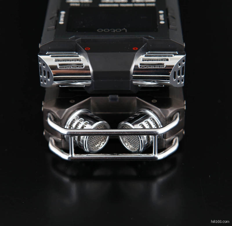

作为专业的录音设备,PAW-V的话筒比普通的录音笔要更加硕大和专业化,由于其向内成90°夹角,且L/R是反相标记的,因此可以推断采用的是XY制的话筒设置方式,这是一种比较常见而典型的话筒摆放方式,优点是在录音过程中,受时间差影响极低,而只受声级差影响,避免了相位信息的不真实,且具有出色的单声道兼容性,适用于某些电视直播或其他专业需求。但XY制式对话筒的要求很高,必须有优秀的心型指向特性并严格配对才能够录制良好的效果。
对比来看L300,从话筒的外观设置和L/R标记来看,该机应该采用的是XY制式设置方式的一种变形,相当于XY方式的两只话筒各自向前移动了几厘米。这种方式比标准的XY制式牺牲了单声道兼容性,但是声场表现出更加开放性的听感,在近距离立体声录音中有更讨好的效果。笔者用L300在0.3m至1m的距离范围内录制过吉它弹唱、钢琴独奏等,都得到非常好的立体声声场。
玩过索尼PCM-D50的用户看到话筒角度固定的PAW-V后可能会有所不屑,因为D50的话筒角度是可以调整的,既可选择90°夹角,还可以选择120°夹角,殊不知这是一个“美丽的错误”。在立体声录音中,XY制式的基本要求有三:1、两话筒为心型指向特性;2、两只话筒在空间上必须为相同位置,即绝对重合、距离为零;3、两只话筒必须夹角为90°。这三个条件必须同时满足,才能保证XY制式在同一空间位置,在没有时间差的条件下,由心型指向特性决定能拾取不同的声级差;由准确的90°夹角保证拾取互不干扰的互成90°的二轴方向的相位差。这也是XY型的由来——代表XY座标轴,互成90°。在现实情况中,心型指向特性有国标保证;90°夹角可以像PAW-V这样由固定的话筒来保证。两只话筒的距离为零是不可能的,但是PAW-V的两只话筒振膜间距离目测只有1cm左右,这已经是物理的极限了。PAW-V像教科书一样的话筒设定恰恰代表了专业器材的风范。
而索尼PCM-D50的120°夹角设置则是一种纯娱乐的做法。这样的条件下,每侧话筒会拾取另侧话筒30°分量的干扰信号。这个干扰信号可以高达50%(sin30°=0.5)。这将完全破坏XY方式的基础条件,破坏立体声声场的生成。虽然可以任意旋转角度的话筒从把玩角度非常有趣,但是在专业人士看来,其实是不够严谨的设计,这大概也是D50其实只在业余玩家人群立足却并未真正被广播领域认可为专业器材的原因之一吧。
