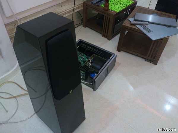

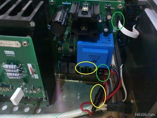

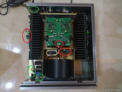

个把月前开电源,面板上还显示待机状态,按遥控开机后,面板指示灯全灭,260就这样诡异罢工。刚开始以为保险丝烧了(初哥一枚,买工具,拆机盖,找保险丝位置,找刘峰,找厂家......本人近期不幸腰椎间盘突出,此处艰辛省略一千字),经测试三只保险丝全好。红色无电,绿色有电,黄色保险丝位置(非常不好找!),到底是哪里出问题了呢?

这应该是控制电路出问题,检查控制电路电源部份,不懂去任何一个家电维修店都能修的,不用发回厂家,来回运输风险大。

先查一下控制部份,特别是待机部份的元件有没有虚焊。

主电源部分全部在前级板下面,打开查一下,没有必要返厂的,一来一回折腾得要死,如果有表的话你一步步查,可以查出来的
