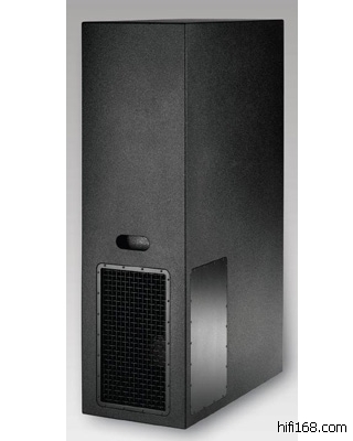

Wisdom Audio STS超低扬声器箱体内配备了2个15寸超低单元,在20Hz的最大输出声压可达惊人的130dB,承载功率高达5000W。其箱体设计使它可以实现隐蔽式的安装。
         Wisdom Audio(www.wisdomaudio.com),平面电磁振膜扬声器的专家,一心致力于提升超低扬声器的输出声压及声音表现,锲而不舍研发出为业界确立性能标准的STS超低扬声器。STS在20Hz的输出功率达到惊人的130 dB,可承载功率高达5000W,灵敏度高达101dB,带来极高的效率和惊人的超低频声音表现。
Wisdom Audio在SCS双单元超低扬声器成功采用专利RTL技术的基础上,继续精益求精,STS的推出意在重新定义超低扬声器的声音表现,能够满足世界上各种各样要求严苛、难度极大的安装场所。STS的箱体空间利用率极高,宽仅为17 ”¾、深仅为36”, 却配备了2个高性能15英寸超低音单元和Wisdom Audio专利的Regenerative Transmission Line™背波再生和加强系统。这种设计能够得到超低频输出、更高的灵敏度(效率)、更加平直的频率响应和更小的失真,这是传统密封式箱体超低扬声器技术所不能达到的。

        STS的箱体设计(宽度小于18英寸),使它既可落地式摆放,也可入墙/入天花等隐藏式安装。为了获得最大的安装灵活性,STS的声音输出口,可快速轻松地从箱体前面转移到箱体两侧的其中之一。此外,STS也可通过一个可供选择的声音输出扩展口来实现隐藏式安装,如放进壁橱里、地板下、天花里或其它隐蔽的地方,甚至相邻的房间内。

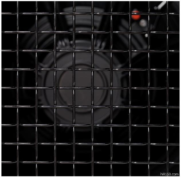

与传统那些以牺牲声音细节来换取强劲声音输出的影院超低扬声器相比,STS可谓做到了两全其美,不但能带来极其强劲的超低频输出,而且声音细节十分丰富、定位非常精准且音乐味十足。STS配备2个效率极高的15英寸超低音单元,并采用Wisdom Audio专利的RTL技术研发而成,成就极致非凡的声音表现:
  • 20Hz的最大声压为130dB
  • 灵敏度为101 dB@1W/2.83V/1m
  • 5000W峰值承载功率
  • 频率响应为20 Hz - 80 Hz ±2 dB
        每个低音单元都有一个大型的铸铝框架和一个巨大的钕铁硼磁体,磁隙内有一个4英寸铜音圈,磁场高达惊人的11,000 Gauss (1.1 Teslas)。每个低音单元的功率承载峰值为2800W,两个单元并联以达到最高的效率和功率承受能力。

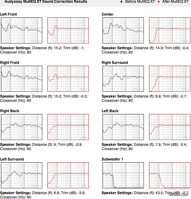

       强劲的低频输出——STS的低频输出峰值为130dB,可为大型的家庭影院房间带来震撼的低频效果。与Wisdom Audio的Sage系列产品搭配使用时,由于Audyssey MultEQ™房间声学测量和校正系统会根据房间的具体声学问题和系统中的超低音扬声器及其它扬声器的情况,对系统的频率响应进行最佳调整,从而使STS与系统其它扬声器以及系统与房间之间有互动,使声音表现更加出色。

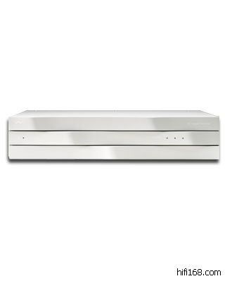

Wisdom Audio的SC-1系统控制器内置电子分频网络和Audyssey MultEQ® XT房间校正系统。SC-1还有RS-232记忆设定,能为音乐和电影音效作出独立的音色设定。SC-1以PC界面为基础,专业的安装人员能够在各种各样不同的声学环境里面通过SC-1使Sage(圣贤)系列扬声器系统得到最充分的发挥。
好的扬声器失真和音染都很小。但即使是原本完美的扬声器,放在房间里面的时候也会受到影响。墙壁、家具和其它物品会反射和吸收声音扬声器发出的声音,使您的房间有其独特的声学特性,而扬声器的设计师是没有办法预测您房间的特性的。

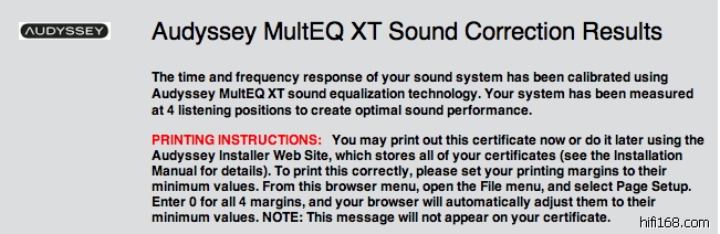

房间校正系统能够测量并校正所有音响系统,使一个很大的聆听范围里面的每位听众都能听到最佳的效果。MultEQ® XT在聆听范围的多个位置捕捉相位和频率响应方面的声学信息,然后利用复杂的聚合算法分析和利用这些信息,以找到各个位置的声学问题。在此基础上,MultEQ® XT计算出一套声学均衡方案,在相位和频率响应方面做出校正,并且自动作出环绕系统设定。结果每位听众都能得到清晰、平衡的声音效果。Wisdom Audio采用Audyssey最先进的技术,确保用户得到应有的声音效果。
