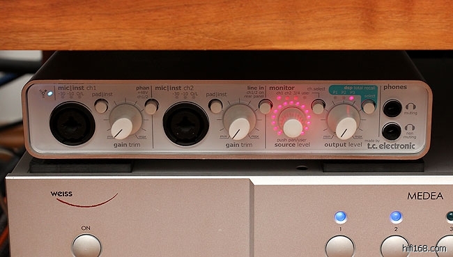

看了E版帖子中您在使用TC Konnekt火線聲卡,我的Thinkpad電腦有火線輸出口,想利用起來做PCHIFI,想來1394總會好于USB的。請教一下:
1、這個界面是有解碼功能的,當從電腦1394接入後,是否用RCA out輸出給另外的解碼器解碼後接入前級?這樣是否變成兩次解碼了?
2、如果僅僅想用火線功能,是否可以通過技術手段屏蔽掉解碼功能?或者是另有其他選項直通?
3、如果使用它自身的line out輸出給前級,是否要用一條一端是大三芯插頭、另一端是RCA插頭的特殊線做連接?我想這樣的效果不會太好,本身這火線界面的解碼功能不會很好的。
4、我查到有一個Konnekt8,似乎就是24D去除了DSP功能和幾個接口,其他方面是否真的素質水準相當?
謝謝!
敬畏規則,尊重對手,善待他人,禮遇客戶!
直接用声卡的SPDIF数码输出给外置解码即可。内置解码不会影响数码输出,Weiss也是用TC的接口技术,不需担心品质。konnetkt8是去掉了ADAT接口和2路模拟输入输出口,其他功能基本一致,没对比过实际品质。
