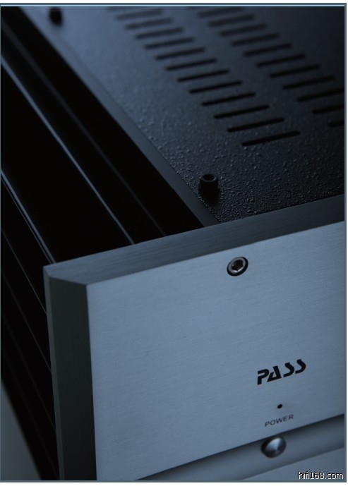

Pass Labs 的产品具有极高的辨识度,几乎所有的器材都是清一色以灰银色拉丝超厚铝板来做前面板,带有极强的科技感和时尚感,甚至连官网上的底色也同样是这种灰银色拉丝图案呢,而按钮和旋钮也总是设计得大气简洁。整体来说,Pass Labs 的器材给人一种稳重大方又专业的感觉。

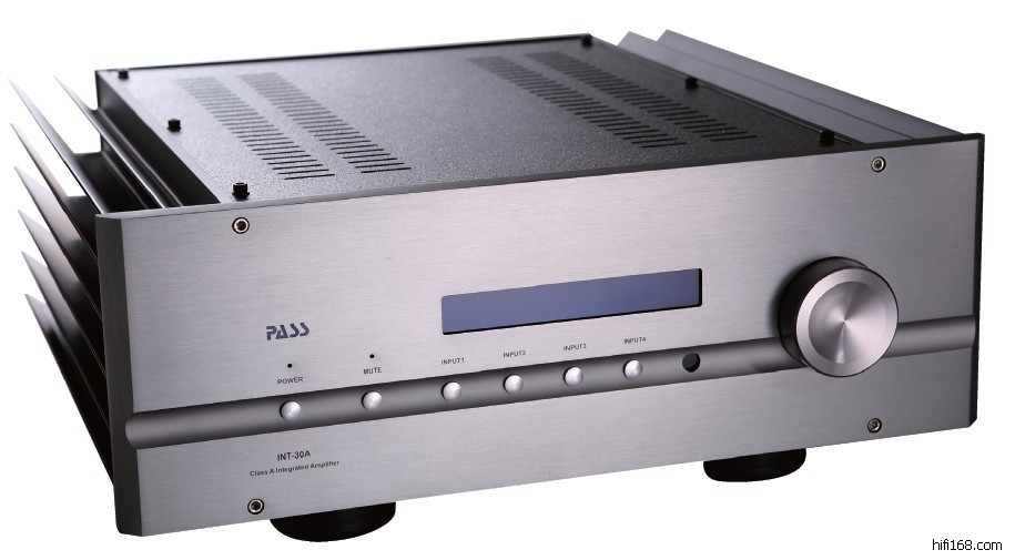

接下来就要说说本文的主角:INT-30A,前面板依然是Pass Labs 标志性的灰银色拉丝厚铝板,正中间有一块长方形的小屏幕,屏幕上左右两边分别显示了左右声道的声音大小,中间显示的是输入端子的序号;下面的六个按钮从左到右分别是开关、静音和四个输入端的选择按钮。后面板的输入口方面,INT-30A 有四组输入端,三个单端,一个平衡,另外,INT-30A 也可以单纯的作为前级或后级来使用,有平衡和单端前级信号输入各一组,后级信号输出也是一样。

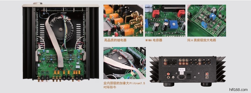

打开机箱,赫然可见占了机箱三分之二面积的一个超大环形变压器,是业内顶级Plitron7.5 吋特大环形牛的产品,电容是WIMA 的,负责信号放大的功率管每声道一共有20 对,直接装在左右两侧的形状夸张的黑色厚铝上,这样做的好处是功率管的热量可以直接通过散热器散发出来,而铝板的形状做得那么夸张是为了让散热面积更大,因此能很有效率地散热。电路板一共有两层,信号通过上层电路板的端口输入进来之后,采用精密继电器切换,然后进入左右两个声道高级输入电路,再交给装在机箱左右两侧的功率管放大,下层线路板为电源滤波电容阵列,和多级高速低内阻稳压整流电路,提供充沛的电源然后输出到喇叭端子。线路布局紧凑而整洁,一看就是大厂作风。

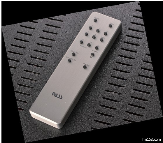

另外,INT-30A 附有一个全金属的遥控器,遥控器外壳的材料和机器前面板的材料一模一样,尽显Hi-End 的风采,按键布局同样也简洁明了,重量也很合适,不会像有的厂家为了显示档次,把遥控器做得太重导致拿在手里都感觉是个负担。遥控器上有两个balance 的按钮,可以分别调节左或右声道的音量平衡。因此如果房间的听音条件不尽如人意(这可是大部分人的实际情况),你可以通过对左右声道的微调,使声音达到最完美的境界。
