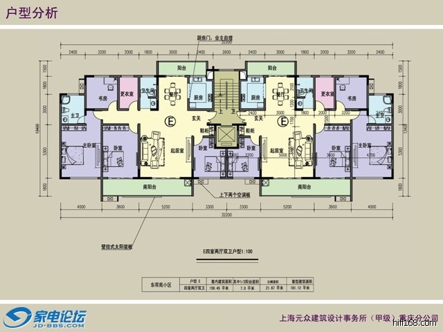

下月可交房,想搞一间独立的听音室,准备把北面的书房和更衣室打通,这样长宽高为5.*3.*2.9,请大家看看需要怎么处理隔音、吸音和反射等,注意什么。房子在10楼最东面,共11层,平时听音乐为主,看片为次,初步这么打算
第一 ,音箱摆西面,搞7.1,天花铺扩散板,缝隙填吸音材料,前后墙及第一二反射点扩散,四角吸音。
第二,铺实木地板,什么牌子的好,龙骨的空腔会不会吸收低频,引发共振,产生驻波,应如何处理?

1、实木地板也可以不打龙骨。
2、15平方如果做缝隙填吸音材料,空间大小应该会受影响
