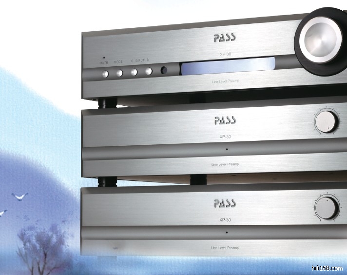

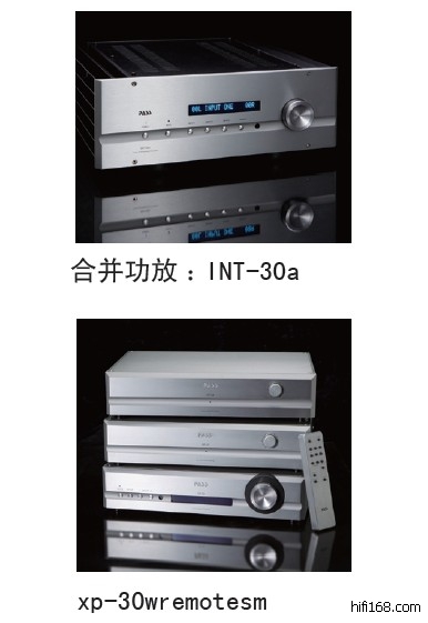

最近美国Pass 官网上公布了最新的前级旗舰XP-30,采用三分体设计,三箱式结构比前旗舰前级,两分体的XP-20 多一个机箱。当然目的不是带来繁琐的设计,而是以最佳的方式构建信号放大线路最佳的工作平台。如同前旗舰XP-20、XP-30 也是电源分离设计,Pass Labs 将电源部分和控制电路部分独立安装在一个机箱,前级音频信号放大线路则是左、右声道采用独立机箱的设计,这样理所当然能够尽可能避免电源系统的电磁波和震动对信号放大电路的干扰,也使得左右声道完全独立,线路布局也有更多空间琢磨如何排布,对追求极致美声当然是最理想的基础结构。
但Pass Labs 考虑的并非这么简单,每声道独立机箱的设计,已经有很多Hi-End 品牌这样做了,XP-30 的特殊之处还有两项,一是在于Pass Labs 设计的每个声道有两组前级输出,一组为Master,另一组为Slave,区别是两个输出可以调整成不同的增益电平,这样的设计能满足使用者以不同后级功放Bi-amp 方式驱动喇叭时,满足更精确的输出调整的要求,能更灵活掌控频率响应分布。这项设计对于用小功率功放推高音,大功率功放推低音的用家而言实在是一个福音。XP-30 另一项特别的功能,是那个电源/ 控制电路机箱,设计为最多可以连接并控制6 个前级功放声道,换句话说,如果你拥有一对超级音箱,允许3 线输入接法的,你就可以用连接上6 个声道前级主机组成3 路立体声系统,再连接6 台单声道后级功放,玩最疯狂的Tri-amp 接法。拥有如此强大的扩展性,Pass Labs 的这份能耐没有几个Hi-End 品牌可以相比。
高性能放大线路设计
将一套三分体设计的XP-30 叠放后视觉效果颇为壮观,当然条件许可的情况下将它们分开摆放才是正确的做法,不但涉及到避振、调声等因素,还能尽可能降低电磁/ 杂讯干扰等问题。当然,两个信号放大主机箱应该以相同材质的机架承放,使用的垫材和承垫的方法也应该保持一致,这样才能最大程度上保证两个声道的一致性。XP-30 的三个机箱尺寸一致,外观处理更是出自同一套工艺,简约的设计风格、大斜角的面板处理、全铝材料的采用带来阳刚气质。电源控制机箱的面板黄金分割线处是一道弧形凹槽,左起分别是静音、菜单和两个输入档位切换按键,接着是不大但非常清晰易读的显示屏,最右面则是一颗大旋钮,不需思考就知道这是用来控制音量的。Pass Labs 这种简单易用的设计依然非常符合他家一直坚持的“简单就是美”的设计哲学,而当中,当然与时俱进却又不生硬地植入了现代科技带来的便利。Pass Labs 非常清楚所谓的“简单”并不是说就只能用波段切换开关选择输入源,更不是说采用传统的碳膜电阻式电位器,这些结构上本来就存在诸多不稳定、不可靠因素的元件,难以满足Pass Labs 对高稳定、高可靠性和最高声音表现的标准。因此XP-30 的信号输入切换采用通信级的精密继电器,使信号到达输入缓冲电路的路径最短,而音量采用IC 芯片控制,具有100 级的调整精度,因此能够最大程度保证两声道的一致性和耐用性。
XP-30 的电源及控制机箱采用扁形多针式接口和信号放大主机箱相连,不但传输电源还传输输入切换、音量等控制信号。而所有与音频信号有关的输入/ 出端子都在信号放大主机箱上,每个声道机箱背板上可见满布输出/ 入端子,XLR/RCA 高电平输入各有7 组、前级输出有主/ 从两组选择。和很多其余品牌只配备1-2 组XLR 输入的做法相比,XP-30 每组输入/ 出都备有XLR/RCA 可供选择,更显出厂方追求极致适应性的追求。由于采用分体式设计,因此每个机箱内的线路布局、元件排布都可以更合理地处理。电源及控制机箱内采用两只业界公认最高品质之一的低噪音Plitron 环形变压器供电,而滤波电容阵列则由8 只50V10000μF 大电解组成,这么高规格的电源供应系统甚至比很多合并功放都高出不少,满足前级的需求看来是轻而易举的事情。机箱内还有双声道独立的精密低噪音低内阻整流及稳压电路,输出稳定纯净的电源给信号放大主机。厂方非常强调所有元件选用和线路设计都遵循高响应速度和低噪音性能,以此标示Pass Labs 最高的设计标准。
控制机内设有微处理芯片,发出切换输入源、音量调整等操作指令,实际上所有的音频信号不必经过控制机,而是在信号放大机箱内即可完成。因此我们见到每一台信号放大主机内都有独立的信号切换继电器阵列,及独立的音量控制芯片,保证音频信号不受干扰,以最短路径工作。XP-30 所采用的信号放大电路为改良自XP-20 的超高速宽频增益放大模块,但由于机箱空间更为宽裕,因此线路排布得以更舒展处理,实际测试证明,独立机箱的设计获得更理想的信噪比、更宽广的动态范围、更高的声道分离度和更低的输出阻抗,满足使用长距离信号线传输的需求。
