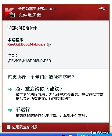

今晚电脑的卡巴斯基不停提示如下画面,按提示处理重启了N次也无法消除,老是弹出这个窗口,真是烦死!

卡巴斯基能查出来但杀不掉,试过用其他国产的杀毒软件又查不出来,真是烦,论坛上有人遇到过这个问题吗?

360急救箱 右下角有个RBM修复 选择对应的系统就ok了

8月19日晚,网络上出现大量Rootkit.Boot.Mybios.a病毒求助信息;同时金山毒霸也接到不少用户反馈:某杀毒软件提示发现Rootkit.Boot.Mybios.a病毒,但是无法修复。
经金山毒霸反病毒工程师分析,系某杀毒软件误报ghost系统的MBR。

百度了一下,出现问题的系统全部是GHOST版(盗版)和同时安装了卡巴基斯基杀毒的用户。时间为19日晚上开始出现。
