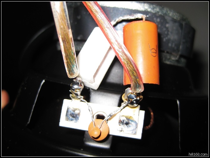

再上用家发来调试照片

这个电路是加在LM303超低音单元上,包含了两个部分,一个是用两个小瓷片电容,专门吸收没有过滤掉的高频,进一步净化低频信号,另一个串联的电阻和电容,叫做茹贝尔(Zobel)网络,是并联在低频喇叭上的一只电阻和一只电容的串联,使得低音喇叭在相当宽的频率范围内呈现近似纯阻,进而使分频点稳定,改善阻尼,改善相位失真。

2011-04-20 20:28
这个电路简单,但是调整是需要非常丰富的经验的!
这此改良,是成都的一位用家,让本地一位80高龄的老人家操刀调整的,80岁啊,真不简单.....
