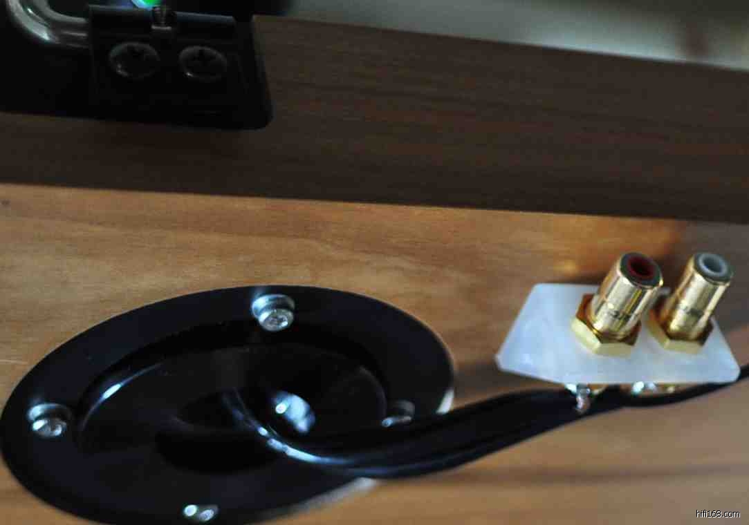

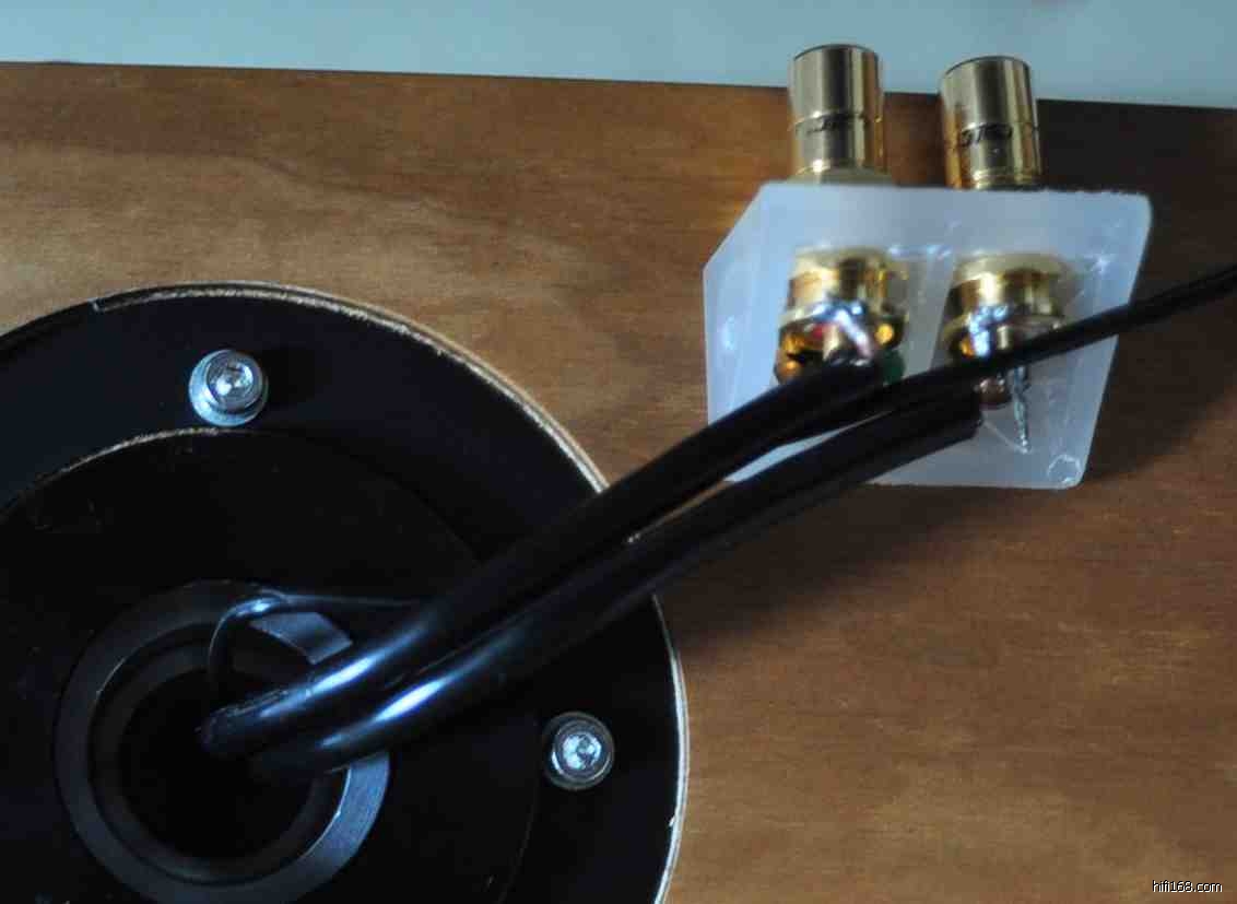

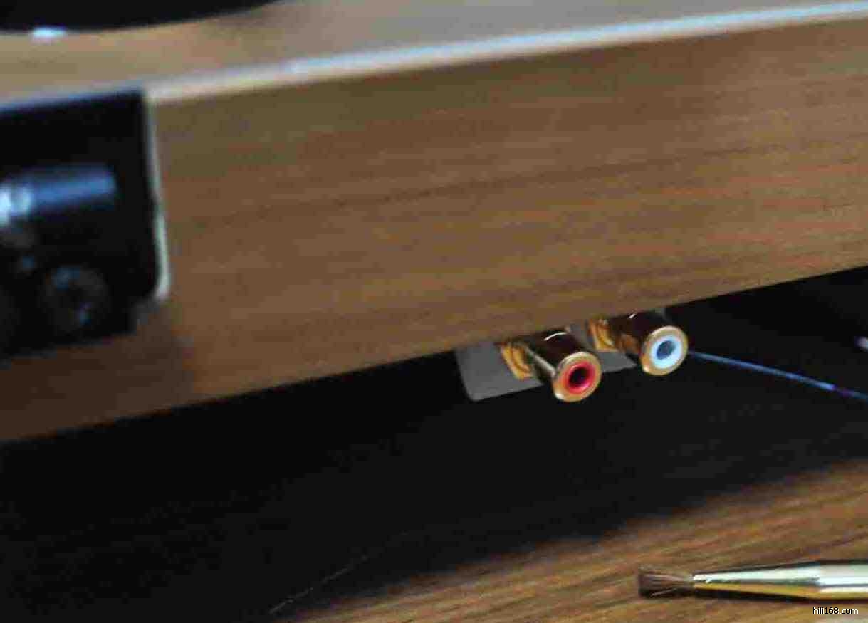

阿玛尼唱盘原输出线是从唱臂内直出的普通信号线,现更换了铜镀银的唱臂线,去掉原输出线,加装了RCA插座。
现上改装后的照片,供 黑社会 的兄弟们参考。

我的刁佬也是这样改的,可以玩线了,RCA座处围最好做一下屏蔽。

RCA座应尽量靠近唱臂,并使用铝合金座.
这样臂管线就可以直接接入RCA座,减少了焊点,也废弃了原来的鸡线.
最后再用易拉罐的铝箔做一个屏蔽盒.
这样就完美了.
那个装rca做的东西像是家具用的,同意7#意见最好用金属盒,座一般有绝缘垫片。
