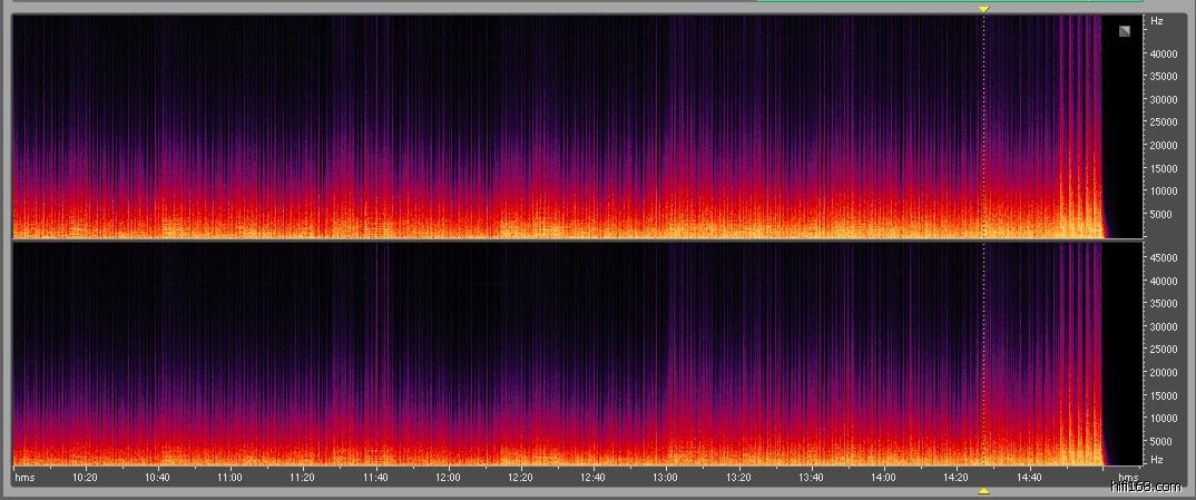

   以下是黑胶转录24bit-96kHZ拉威尔《波莱罗》最后5分钟的频谱图。(图 4)

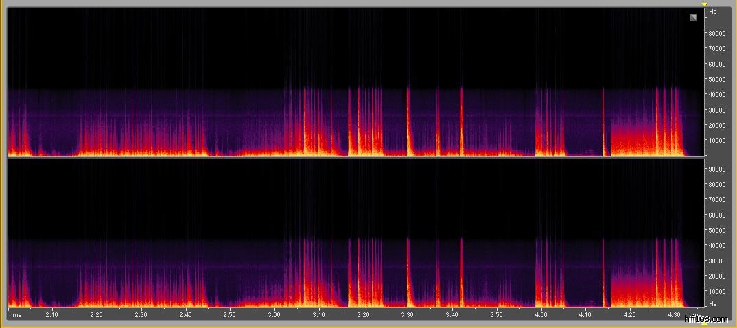

   由此看来,黑胶转录为24bit-96kHZ格式是很有意义的。在 24bit-192kHZ格式音频中,48kHz以上的信号是威弱的。以下频谱图是黑胶转录24bit-192kHZ格式《幻想交响曲》  “断头台”一段的频谱:(图 5)

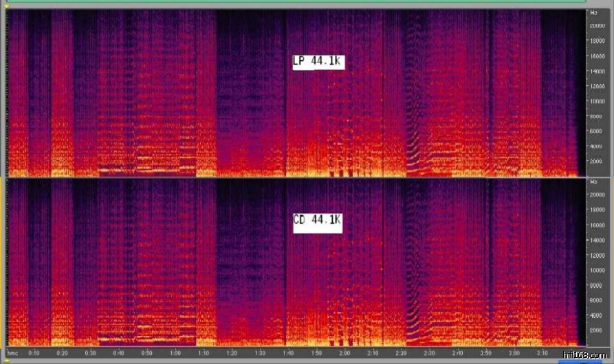

花了一个多月时间,陆续从网站上(绝大部分是老外)下载二百来个黑胶转录,用Adobe Audition 3.0(AU)查看了部分黑胶转录的频谱图,现贴上供大家参考。

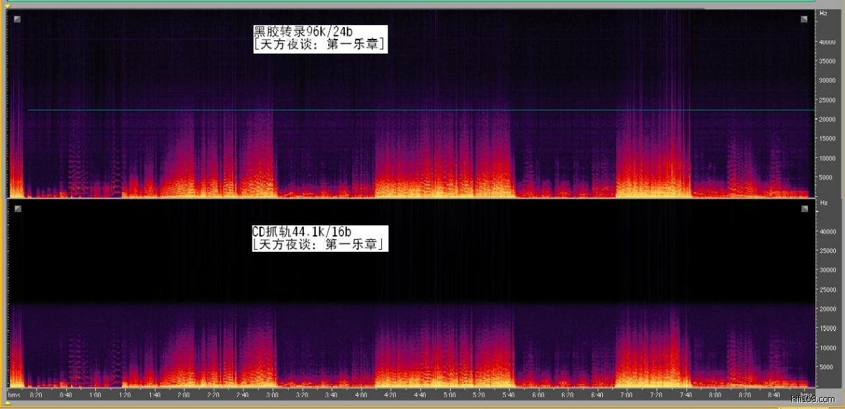

           1、莱纳版《天方夜谭》96k/24b黑胶转录与CD44.1k/16b对比,(为了直观对比,CD转为96k/24b作图)CD的在22以上KHz被截掉。

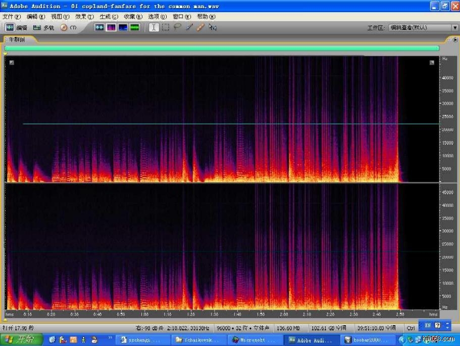

3、直刻黑胶转录96k/24b,boxset.ru:Super High-End Audiophile LPs (M & K) The Power And The Glory 1 & 2[科普兰-普通人号角]。(频锋清晰)

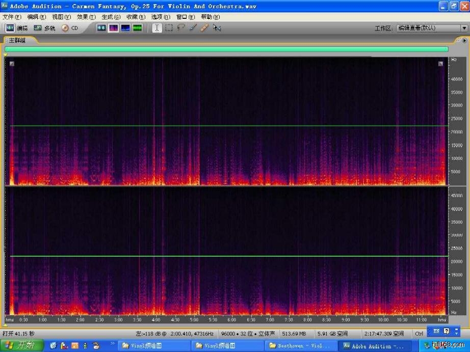

4、在本网站下载的帕尔曼《苏格兰幻想曲》

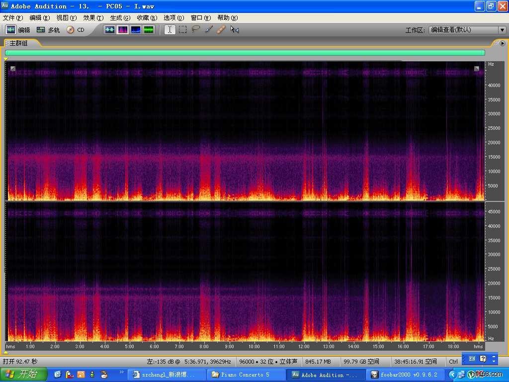

5、Beethoven - The Piano Concertos - Fleisher, CO, Szell, - 24-96 vinyl rip, chw,PC5-I,音效比较差,频谱图出现模糊云状

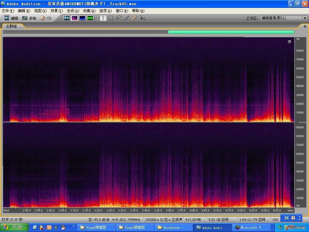

6、皇家芭蕾 ANSERMET(胡桃夹子)_Track02 192k的频谱图(频宽超过60kHz)
动态越强,22kHz的信号越强。图谱清晰美观,音效也较好。
