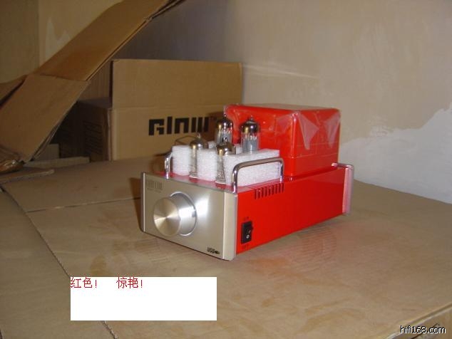

回复:珠海光声源GS-2008MINI 6P14(EL84)单端胆机听音报告
外观
最后编辑seanzs72 最后编辑于 2008-11-27 16:41:09

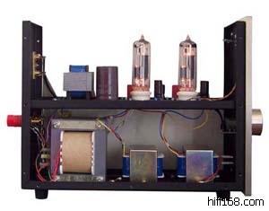

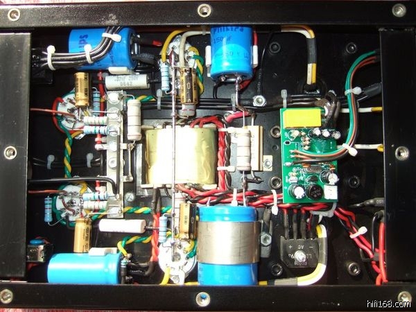

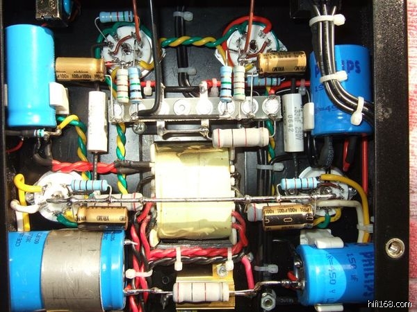

回复: 珠海光声源GS-2008MINI 6P14(EL84)单端胆机听音报告
内部做工与用料
最后编辑seanzs72 最后编辑于 2008-11-27 16:47:35

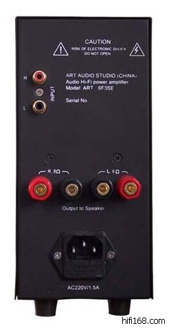

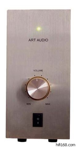

搭配器材:
对比试听胆机——天津老林DIY的6F3单端胆机
http://www.tubebbs.com/viewthread.php?tid=1133&extra=&highlight=6F3&page=1
6F3是三五极复合管,其三极管是高μ小信号(电压)放大管,五极管是功率放大管。6F3多应用在电视机帧振荡及扫描电路中。根据6F3的各项参数计算,使其做甲类单端放大电路时,其输出功率要比6P1胆管高,接近6P14。
6F3小功放,功率放大部分采用的是甲类单端电路超线性接法,其接法提高了该机的输出功率和效率,使其达到4W。在甲类单端电路的输出功率等同于“白马王子”2A3。推灵敏度86dB以上的音箱,在15平米的房间欣赏音乐是不成问题的。采用3H,250mA自制扼流圈,保证交流证供电灯丝也能有很好的信噪比。静态时,耳朵贴近音箱听不到交流声。
整机参数:
频率响应:     20Hz ~ 20KHz (±1dB)
总谐波失真: ≤1%
输入电平:     ≥0.7V
信噪比:        ≥91dB
输出功率:    4 W × 2
输出阻抗:    4、6、8 Ω
输入电压:    AC 220V 50Hz
整机尺寸:    (长、宽、高)100mm × 215mm × 290mm
整机重量:    5Kg
输出变压器规格:日产国标EI-48硅钢片,舌宽16mm×叠厚30mm
电源变压器规格:日产国标EI-76.2-4H硅钢片,舌宽25.4mm×叠厚40mm
ESTi传神音响 http://shop58775401.taobao.com

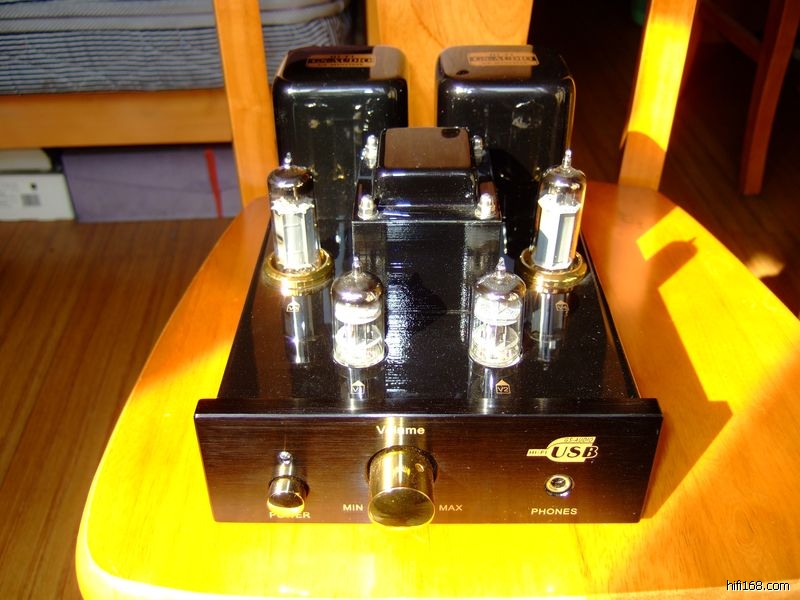

对比试听胆机2
胆时达T200出口版
型号: T-200 MK II
特点简介:
胆味浓郁,音乐感情丰富自然。
音质细腻,音色平衡立体感及强。
可接驳各种灵敏度大于86dB的音箱。
耳机输出抗范围大,可作为高级耳机放大器使用,十分耐听,而且久听不累。
具有16比特音频解码功能,通过USB连接电脑,把电脑变为高保真音源,可播放APE、MAV、MP3及WMA等。
专利号:ZL2004300929636
性能参数:
输出阻抗 ( 喇叭: 4Ω- 8Ω 耳机: 32Ω-600Ω )
输出功率 ( 喇叭: 6W  耳机: 600mW )
频
响: 10Hz-30KHz(-1dB)
讯噪比:
>89dB  失真度: <1%(1w)
电源电压:110V/220V切换 , 50-60Hz
耗电量:  38W
电子管型号: 6N3x2 , 6P14x2
解码器:16Bit △/Σ解码,USB连接
重量: 5.5kg
体
积:  238x138x148mm(LxWxH)
耐听
甜美
细腻是她的特长...
附件包括说明书
电源线 USB线各一份.
最后编辑seanzs72 最后编辑于 2010-12-29 17:51:35

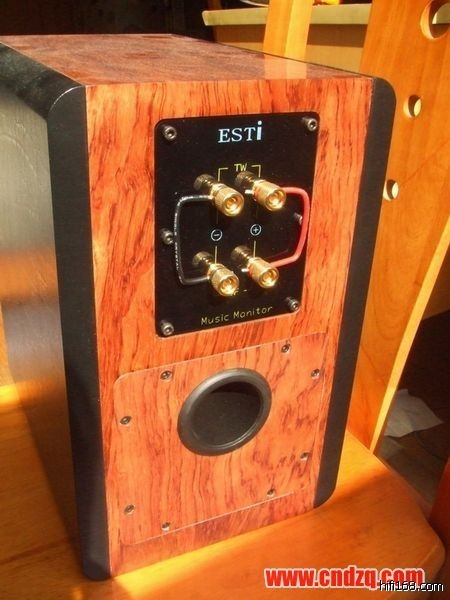

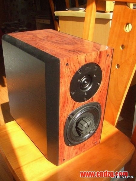

CD机——中道(Nakamichi)MB-4S
http://www.kazuo.com.cn/viewthread.php?tid=39989&highlight=MB-4S
音箱——台湾蔡鸿仁设计,38度C出品的music monitor
http://bbs.hifi168.com/showtopic.aspx?forumid=4&topicid=128152&go=prev
『工作参数』
阻抗 6Ω
效率 91dB/W
频率响应 30Hz; 40KHz
相位响应 250Hz-10KHz
谐波失真 105Db时,小于3%
多卜勒失真 105Db时,小于2.5%
低音单元尺寸 5吋
音箱尺寸 200mm×320mm×300mm

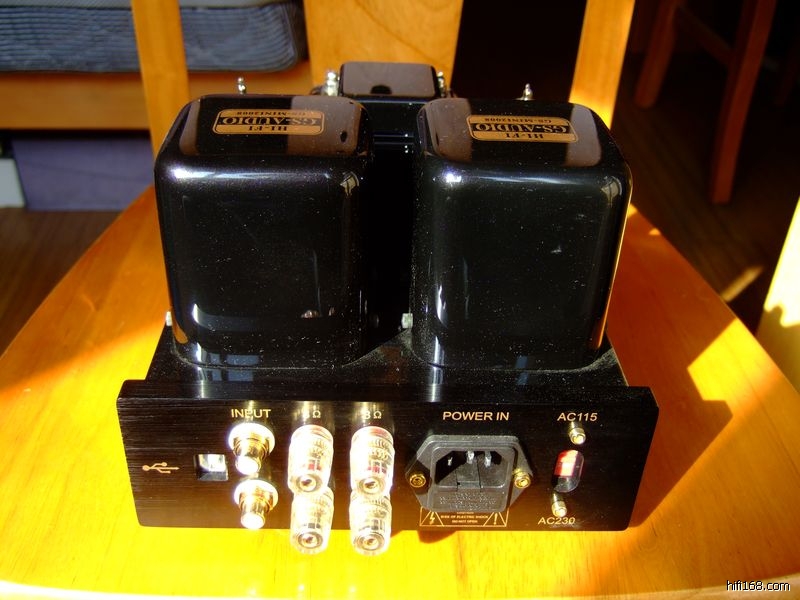

初听珠海光声源GS-2008MINI 6P14(EL84)单端胆机,直接印象一是背景很黑,开机之后毫无底噪,耳朵贴近喇叭也听不到噪声;二是声音很年轻,在三个胆机之中,这台机子的两端延伸是最强悍的。高音细节极多,低频很扎实,我虽然认为天津老林DIY的6F3单端胆机已是胆机中的顶级,但还是想听听搭棚焊接的机子,所以又买了这个机子,看来确实有区别。当时我就估计这个机子的设计师年纪不会超过四十,后来一问,果然设计师是个二十多岁的小伙子。他也告诉我,这个机子是为音响入门者及年轻人设计,我觉得这个机子针对这个客户群来讲设计得很到位,用这个机子接电脑通过USB解码器(所用解码芯片与胆时达T200出口版使用的一样,均为PCM2702)看看碟片,听听音乐,还是很震撼的。黑色的外观我也很喜欢,心理学上做过测试,同一件音响器材,不同颜色的外观,听者的听音感觉是不同的,红色外观的器材感觉音色最好,黑色次之。但红色外观不太好处理,也有一些人不太接受,黑色也稳重一些。以这样的外观、用料、做工,有这样的声音,绝对超值。

如果说还有什么要改进的地方,那我觉得声音还可以再松一些,再增加一点灵动的感觉。近来最喜欢听的是一张法国版的《mystica》http://www.amazon.fr/mystica-plus-grands-airs-cin%C3%A9ma/dp/B0007OQBKW/ref=sr_1_2?ie=UTF8&这里面都是布拉格爱乐乐团演奏的电影音乐,第一张CD是电影主题曲或选曲,第二张CD是电影中选用的古典音乐片段。
用这个机子听,动态、细节、声场都很不错,但是总觉得感染力还要多一点就好了!当然,我也知道,信噪比与感染力是一对矛盾!要提高信噪比就会削减感染力,这是不可避免的。谈到这一点就不得不谈到DIY的胆机与量产化胆机的很重要的不同,那就是“前期纯手工制作的胆机其电子管的阴极(灯丝)基本上都是采用交流供电方式,而后期的量产化胆机则基本上采用的是直流供电方式”。这是李鹏展在《视听技术》2006年第12期的文章《平衡在哪里?》之中早就谈到的现象
终生难忘的胆机声音
早在十几年前我在深圳极典工作时,每天面对着各式各样型号、品种,以及不同线路结构与工作方式的电子管功放(胆机),我都兴奋极了。每天晚上我大都是试听到次日凌晨一、二点钟以后才去睡觉的,而且长期乐此不疲。
我个人认为:当时的深圳极典公司实际上是一个由“纯土炮”向“量产机”过度转型的公司。因为在前面,该公司已经有很多各式各样不同线路结构与工作方式的纯手工性质的胆机,接下来,是要把这些纯手工形式的胆机,以一种工业化、量产化的形式推向市场。也正是在这个特殊的、难得的“过度转型”时期,我意外的发现了一些不为常人所注意的问题,在此,我仅举两个例子
一是前期纯手工制作的胆机其电子管的阴极(灯丝)基本上都是采用交流供电方式,而后期的量产化胆机则基本上采用的是直流供电方式。两者有什么不同呢?后者的整机信噪比明显要比前者高,这是最为突出的一点;其次是声音要明亮干净很多,乐器的质感、形体感也要好上很多;但是声音却由此变得机械和生硬了。最为明显的例子是:当听一些抒情人声时,阴极为交流供电方式的胆机,能够把歌者抑扬顿挫的音乐表情表现的惟妙惟肖,极富音乐感染力;阴极为直流供电方式的胆机其声音显得平淡和机械,音乐感染力已所剩无几。
我个人则是非常喜欢阴极为交流供电方式的胆机,因为它的声音非常人性化,音乐富有气质和韵味。我当即向公司阐明我的观点和意见。回复是:非常理解和认同我的观点和意见;但作为一款工业产品,一款量产化的产品,首先要确保的是“三大技术指标”过关,否则,它就不是一件合格的量产化工业产品
天津老林DIY的6F3单端胆机灯丝就是交流供电的,感染力就好一些,但是天津老林DIY的6F3单端胆机还是有轻微的底噪,耳朵凑近喇叭单元,距离2厘米左右还是能听到交流声,关机时也有很轻微的冲击声。而珠海光声源GS-2008MINI 6P14单端胆机因为灯丝是直流供电,信噪比更高,做到了没有一点底噪,很不简单,但是在感染力上就要略微逊色一些。所以不知道光声源有没有胆量生产灯丝为交流供电的量产胆机,如果能实现,实在是发烧友的幸福!
呵呵,这当然也需要有见识的发烧友才有资格有能力享受这种幸福!
