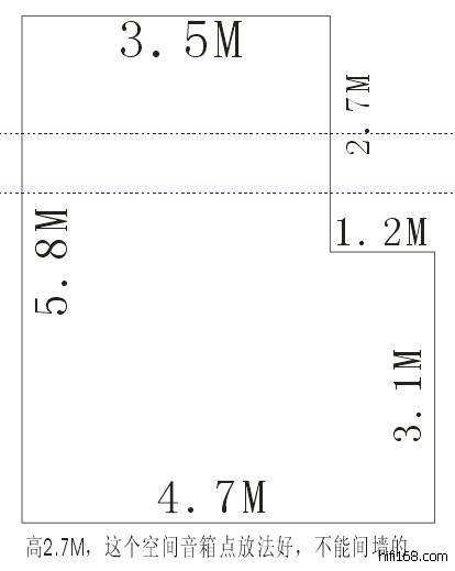

请教L型空间的音箱摆位方法,谢谢

门口开在哪里?
用的是什么器材?听的是什么口味?这些还要明确一下。
如果是用书架箱,可以考虑用菱形摆位,以左下方的角落(4.7M与5.8M的夹角)为前墙,L型角为后墙,以扩散/反射板来营造空间,这样可以取得最为对称的摆位。但是能不能接受背后有个角位顶住,以及整个空间的其他布置如何进行,那是很重要的问题。

我的房和LZ 的差不多也是L型。我建议买两个书柜放在3.1米处,这样既可以封住那边空的地方又可以放东西,我就是这样做的。

楼主的问题提得不详细,你的入口位置在哪里?交通路线是怎么样的?窗户在哪里?这些条件都不说出来,大家建议摆法可能就有问题了
