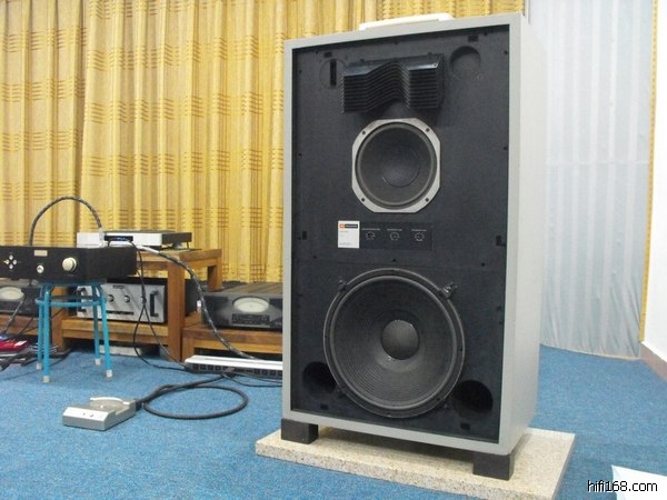

普通烧友要玩好JBL4343是有相当难度的,现将这次佛山烧友聚会降伏这匹烈马的一些过程与细节记录下来,以飨爱好JBL的网友。
一、关于“声透镜”与音箱的摆位

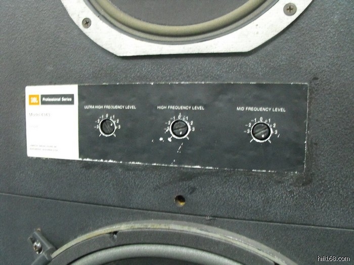

首次到主人家是主人先介绍情况,其中说到“三个调整旋钮被他的前任主人更改过,现在高音的调整旋钮已经改为中音了。”主人说完又演示给我们看,当旋转标示高音调整的旋钮时,的确好像是听到“中音喇叭发声在改变”。奇怪了,有什么道理要改变分频器的调整旋钮?其实是“声透镜”作怪,声透镜改变了高音的传播方向,从而主人错认为高音喇叭的声音是从中音喇叭出来的。
设计高音声透镜的音箱不常见,一般发烧友不了解不足为奇,但要玩好JBL4343,首先就必须控制好声透镜的调整,其它还是后话。
JBL4343
原设计是专业扩声音箱,设计声透镜的目的是为了精确控制高音的辐射角度和投射区域。把JBL4343用于家庭同样需要调整好这个声透镜的辐射方向与区域,否则无法得到正确的声场与结像。

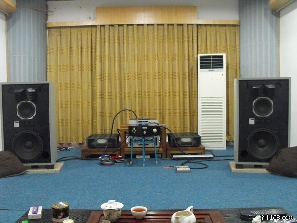

既然是“透镜”就一定有焦距。原主人的音箱摆位存在高音聚焦不准而导致整个声场偏低,纵深感拉不开。我们的第一个动作是抬高音箱位置。
JBL4343
的单元排列是非轴向的镜像布置,原主人的音箱摆位是超高音靠内侧,结果高频能量过于集中于中央,不但声场不能够很好的向二侧展宽,而且声音粗糙前冲(不同环境需要不同的摆法)。我们的第二个动作是将左右音箱对调,超高音靠向外侧。
音箱的前后位置摆放与适当的内凹角度主人的调整基本合理,维持原状。
开声听听,声场拉开了,结像的高度正确了,第一阶段的调整告一段落。
声透镜并不是HIFI的利器,而是专业音箱为适应扩声要求所派生出来的一种设计。家庭环境中使用得当当然也不错,可以方便的控制哪些不利反射,声像结合也许会更好一些,乐器的形体轮廓会更清晰一些,但缺点是更加强化了“皇帝位”,偏少许和前后少许都没有皇帝位的效果了。
声透镜强行将声波的传播路线改变,也会加大失真。音响就是这样,顾此就失彼,调和矛盾,取舍之间求平衡。
