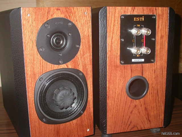

新开发的 ESTi-Music Minitor,小小的书架箱配上5寸低音喇叭,频宽55Hz 至40KHz+/-1dB,用8W输出的单端300B可以爆到惊天动地,播喇叭花的试音名盘Durm & Track (又名多手仔)低频的动态将JBL-4425的12寸低音也比下去。

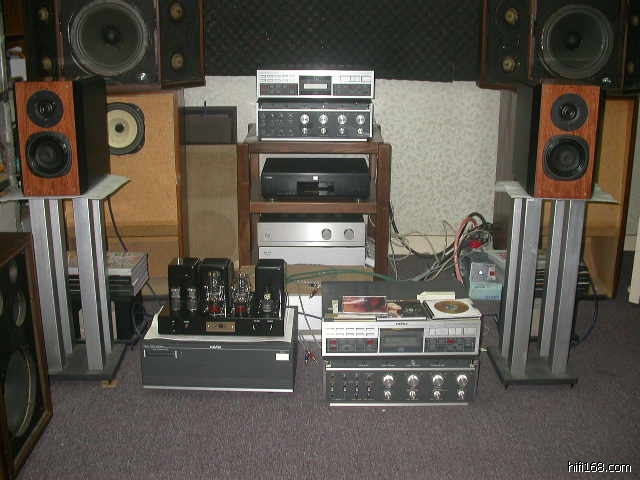

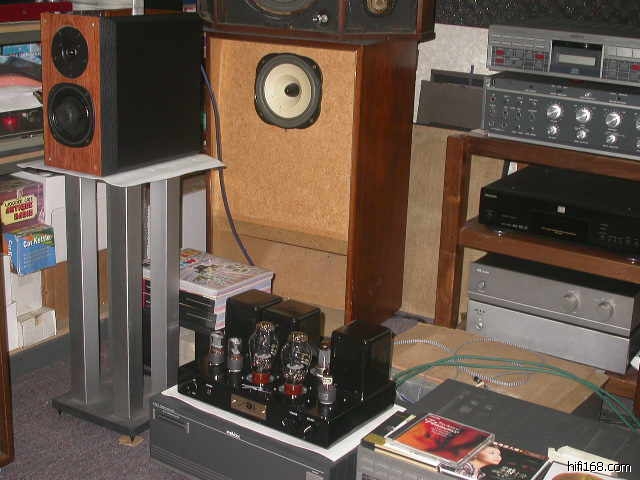

ESTi-Music Minitor 配搭全神蔡博士签名版 M3-300B 单端胆机首次在港亮相,这套万元出头的配搭一开声,全套 REVOX 配 AR-LST 都要收声,在场的几位老烧都说超值。
全神蔡博士签名版 M3 配 ESTi-Music Minitor
ESTi-Music Minitor
