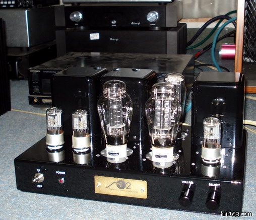

刚送走把我折腾得筋疲力尽的三妹妹(传神300B单端机M3),又送来了个娇小可人的二妹妹(传神2A3单端机M2),“阿胆”你这个可恶的皮条客(ˇˍˇ) 想榨干我啊???二妹妹也实在是太诱惑人了,岂可浪费这千载难逢的机会?只是精力不济,留多她几日,慢慢地品尝她的音容笑貌,她的每一寸肌肤。

       传神“M2”的标称功率是4W,能够推什么音箱?
       有人说1W的胆机相当于10W的石机,显然这是谬论,能量是要守恒的。不过胆机是变压器输出,过载能力比石机强倒是事实,但4W就是4W,不要指望它出40W的功率。正确选择配搭的音箱(灵敏度)是保证“M2”可以出好声的先决条件。

        一般来说家用hifi正常聆听的最高声压(不失真)尽量不低于90db(大动态爆棚时)。这种要求之下M2应该选配什么灵敏度的音箱呢?我们来估算一下:
        假设功放已经是满功率输出(4W),聆听位置是4米处要求音箱声压是90db,那么2米处声压是96db、1米处声压是102db。当功放功率降低到2W时1米处声压是99db、功放功率降低到1W时是96db。
        按照上面的计算,传神M3功放配搭的音箱如果需要在离开4米处得到90db的最大声压,音箱的灵敏度不得低于96db/M.W。
