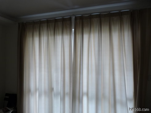

接下来要做的,就是挂上帘子。大家请看我的前后墙。
见下图1,2
侧墙为一面原来就安装好的窗帘。
见下图3
加装完窗帘布后,我再大叫一声,啊-----!回声没有了!
